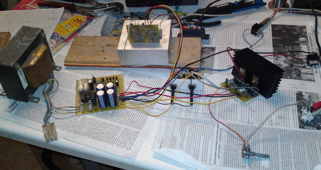

(#) reloop válasza reloop hozzászólására (») Márc 6, 2014 /
A deszka-modell.

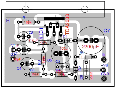

Készítettem egy 2.1-es erősítőt tda2030-ból. A két szatellit hangszóró erősítővel nincs gond azonban a sub-erősítője nem működik.
A sub-ot egy Hid hajtaná meg. A helyzet az hogy a földhöz képest az egyik IC kimenete 3,5V van míg a másikon 5,5V, 12V tápnál. Ha mono üzemben próbáltam akkor a 3,5V-os ic működik.
Mi lehet a probléma, halott lehet a másik IC?
(#) reloop válasza luluzulu hozzászólására (») Márc 7, 2014 /
Szia! A C1 polaritása a rajzon fordított (volt már erről szó). A C4 és a C5 jó a rajzon, de vajon úgy ültetted-e be?
(#) luluzulu válasza reloop hozzászólására (») Márc 8, 2014 /
A kondenzátorok jól be vannak ültetve. Az IC-ket cseréltem és továbbra is ugyan az a helyzet.
(#) reloop válasza luluzulu hozzászólására (») Márc 8, 2014 /
Mérd meg mindkét hídfél 1, 2 és 4-es lábainak feszültségét testhez képest. Kizárható az átvezetés lehetősége? Néhol kritikusan szűk a vezetősávok távolsága.
IC1: 1.láb 4V
2.láb 4V
4.láb 4V
IC2: 1.láb 5.4V
2.láb 5.4V
4.láb 5.4V
Az IC-k hibátlanok. Továbbra is úgy néz ki, hogy a rajzon C1-gyel jelölt kondenzátor úgy van beültetve (helytelenül) mint ahogy NYÁK-terven berajzoltad.
(#) luluzulu válasza reloop hozzászólására (») Márc 9, 2014 /
A c1-nek mi köze van ahhoz hogy a kimeneten 1.2V van üres járatban?
(#) reloop válasza luluzulu hozzászólására (») Márc 9, 2014 /
Fordított irányban bekötve az elkót elkezd rajta folyni az áram. Lehúzza az első bemenetet, az pedig a 22k ellenállásokon keresztül az 1:1 feszültségosztót. Ígyis-úgyis rendbe kell raknod.

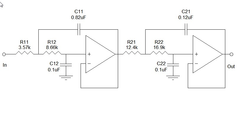

Egy mélyszűrőt hamarosan publikálok. Mivel kimondottan TDA2030-ashoz készül, ide is teszek rámutató linket. Ehhez készül.
(#) lukacsp válasza Spiky89 hozzászólására (») Márc 12, 2014 /
Egy 100 Hz-re beállított könyökű aluláteresztő szűrőt csatolok. A Microchip Filterlab-al lett tervezve, magadnak is tervezhetsz amilyet szeretnél ezzel az ingyenes programmal, nekem bevált.

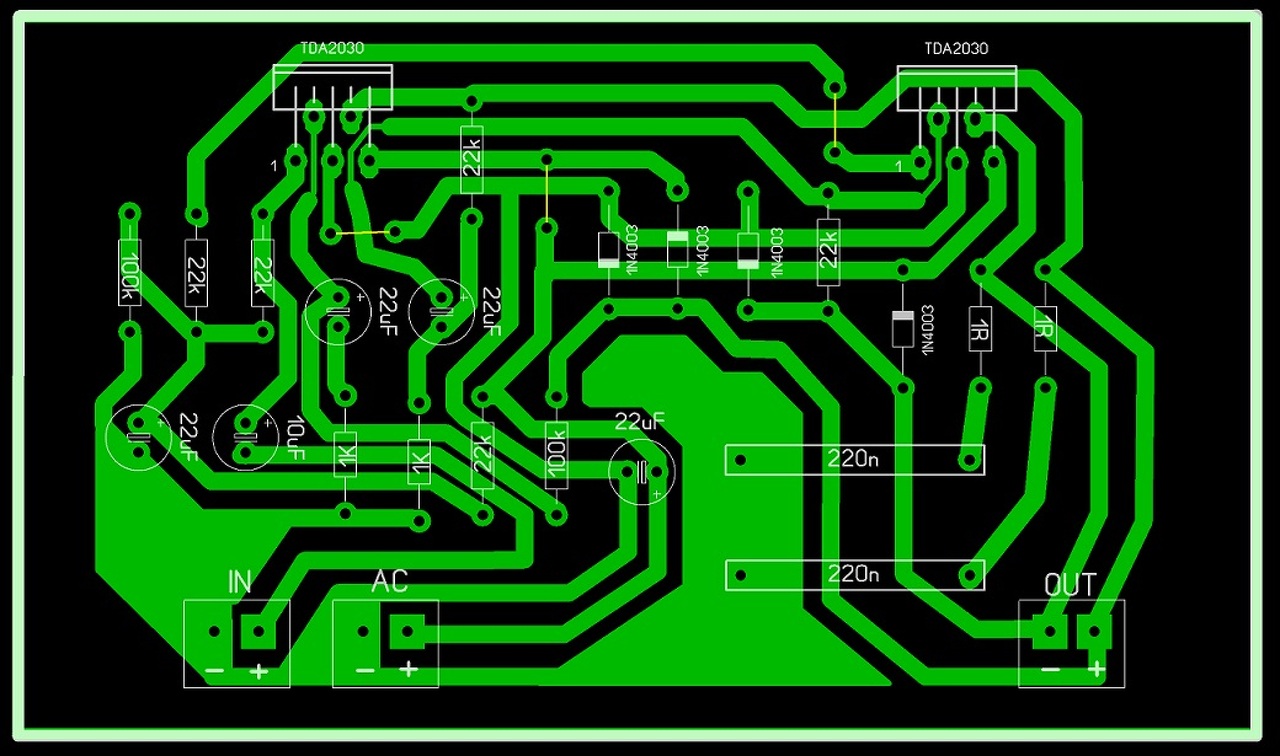

(#) Spiky89 hozzászólása Ápr 12, 2014 /
Megépítettem ezt a kapcsolást... gondom az lenne vele hogy szól csak nagyon halkan és szaggatva... mintha akkor szólna mikor kisül az egyik kondi.... tudnátok segíteni mi lehet a probléma?
(#) mindenes válasza Spiky89 hozzászólására (») Ápr 12, 2014 /
És hol itt a kapcsolás, nyákot azt látok..Üdv.
(#) Spiky89 válasza mindenes hozzászólására (») Ápr 12, 2014 /
Rá van írva minden a rajzon..
Ja hogy a rajzot nekünk kell visszafejteni.. hát.
Túl hosszúak a vezető sávjaid, ez könnyen gerjedést okoz. Ezenkívűl hangferkis kapcsolássoknál ajánlott egy minimális csillagpontos kapcsolás is.Az eredtivel mi a gond?Bővebben: Link
