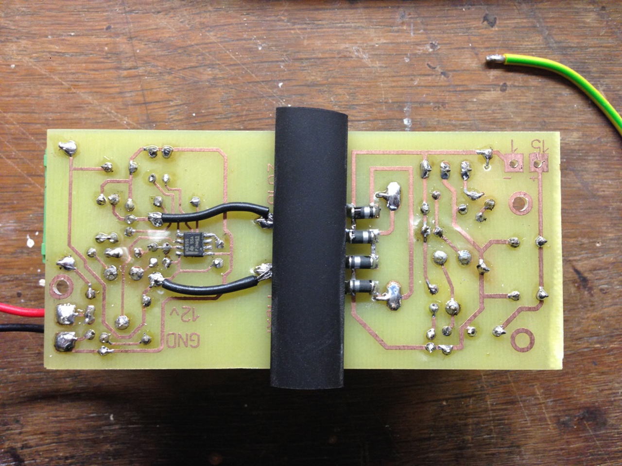

(#) djuri válasza zosza18 hozzászólására (») Feb 28, 2016 /
üdv, nem találtam 22uf/50v-os elco-t, csak 35 voltost,de így is csak világít,bár a 1,5A-es labortáp lekapcsol, mekkora táppal próbáljam??

(#) zosza18 válasza djuri hozzászólására (») Feb 28, 2016 /
Akkor ott bizony baj van... nem kéne 3-400mA-nél többet fogyasztani. Meg kell mérni a triak Gate-jét, hogy kap e jelet. Ki kéne venni amúgy először a trafó szekunderét, hogy megnézd a meghajtást jó-e minden, aztán vissza és mérés tovább, ha a meghajtás jó.

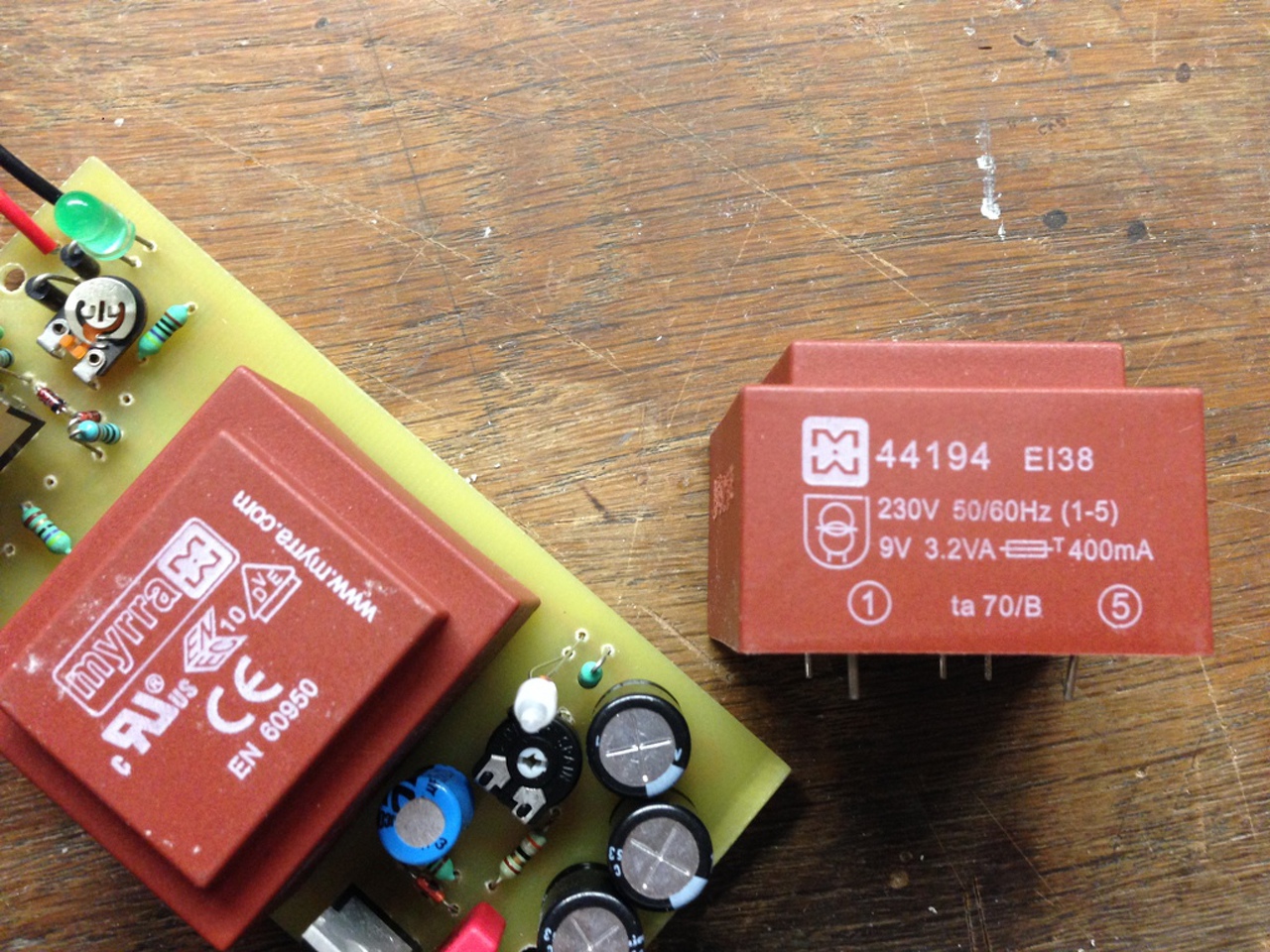

(#) djuri válasza zosza18 hozzászólására (») Feb 29, 2016 /
a trafó 9v-os,elképzelhető az is hogy valamelyik alkatrész rosszul raktam be
(#) zosza18 válasza djuri hozzászólására (») Feb 29, 2016 /
Ránézésre jónak tűnik, egyedül a diódákat nem látom a 12V-nál, hogy vannak bekötve. A trafót ki kellene kapni és először megnézni a meghajtást. Aztán ha jó akkor meg kellene nézni a triakot, hogy kap-e jelet.

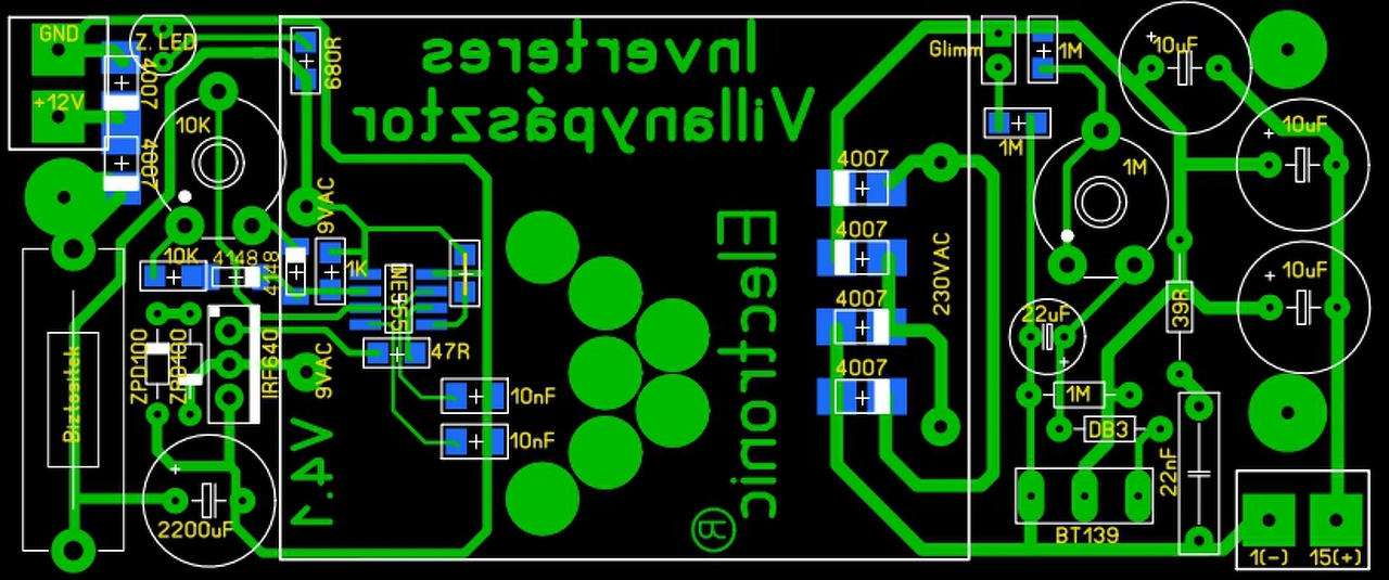

(#) Mircsof válasza djuri hozzászólására (») Feb 29, 2016 /
Bocs, hogy belevaú. nem látszik ugyan teljesen jól az a rész, de mintha a jelöld diódán a jelölés jobb oldalt lenne, holott a túloldalon kellene legyen a terv szerint.
Érdemes ellenőrizni.
(#) djuri válasza Mircsof hozzászólására (») Feb 29, 2016 /
igen igazad van de itt a rajz beültetés részét rontottam el, az eredeti szerint jól van benn a dióda
mindkét diódának lefelé van a jelölt fele
Igaz, akkor az helyesen van bent.

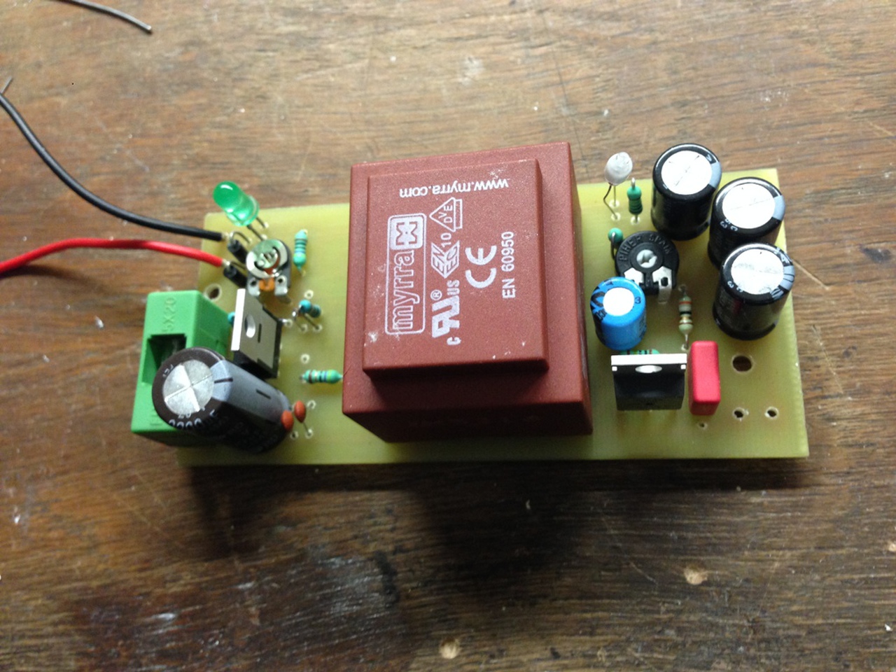

(#) djuri válasza Mircsof hozzászólására (») Márc 1, 2016 /
Kivettem a trafót a panelből. 11,1voltot kap a trafó de ez folyamatos olyan mintha nem menne az 555-ös. ha viszateszem akkor a fesz 2,4voltra csökken

(#) zosza18 válasza djuri hozzászólására (») Márc 1, 2016 /
Az nem jó. Nem igen megy a meghajtás. A potméterrel tudod állítani a kitöltést, nézd meg, hogy reagál-e.
(#) Mircsof válasza djuri hozzászólására (») Márc 1, 2016 /
Hehe szemcsavargató így átnézni, hogy nem ugyan arról a tervről van szó.
Nem tudom hol, és mivel mértél, de leírom az én tapasztalatomat, mert engem is majdnem megtréfált a primer oldal működőképessége.
Én végül úgy mértem ki, hogy jó-e, hogy a trafó helyére raktam egy ledet a hozzá megfelelő ellenállással karöltve. Majd mikor ez világított valamekkora fenyérövel. Akkor fogtam és rövidre zártam a primer fet D-S lábát egy pillanatra, ekkor a led erősebben világított. Innét tudtam hogy az 555 kapcsolgassa a fetet. Ugye a multival nem tudod megmérni a trafó helyén a feszt, mert a nagy freki miatt az csak átlagot mutat majd.
Nem azt mondom, hogy megy az 555-ös rész... Csupán egy gondolat, hogy így is ellenőrizheted a működőképességét.
12V esetén 1 led, és egy max 1K ellenállás bőven megteszi.
A hozzászólás módosítva: Márc 1, 2016
(#) djuri válasza zosza18 hozzászólására (») Márc 1, 2016 /
Negatív, nem csinál semmit

(#) djuri válasza Mircsof hozzászólására (») Márc 7, 2016 /
Kicseréltem már az öszes alkatrészt és átnéztem a nyákot min.10x de nem akarja az igazat. egyenlőre a vezérlés sem indul el, de a kimeneti oldal szerintem jó mert ha 12v-ot adok a trafónak akkor a glimm világít
(#) zosza18 válasza djuri hozzászólására (») Márc 7, 2016 /
FET nélkül? Úgy lett már próbálva, leddel?
