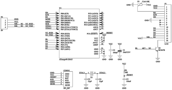

A kapcsolási rajzból is látszik, hogy az áramkör maga nagyon egyszerű, semmilyen speciális alkatrészt nem tartalmaz.
(Klikk a képre a nagyobb mérethez)
A kapcsolásban egy ATmega48 mikrovezérlő került elhelyezésre, ebben alig pár KBájt szoftver található, melyet a következő oldalon találsz. Az LCD meghajtása 4-bites módban történik, és minden HD44xx kompatibilis kijelző meghajtása lehetséges, a kijelző kezelése kétirányú módban történik, így különböző időzítésű kijelzők is használhatók.
A 4-bites módnál nem használt D0-D3 lábak földre lettek kötve, a növelt kompatibilitás miatt. A kijelző modul háttérvilágításának intenzitása egy hardveres PWM kimeneten keresztül szabályozható. A P3 potenciométer a kijelző kontraszt-arány állítására szolgál. Az X1 kristály 16MHz-es, hagyományos típus.
Az áramkör vezérlő csatlakozójának kiosztása:
1. GND - Föld
2. VCC - 5V
3. RXD (modul bemenet, céláramkör oldal kimenete)
4. TXD (modul kimenet, nem használt/céláramkör bemenet/echo)
A bemenetekre a véletlen mellékötéskor bekövetkező rövidzár ellen, soros áramkorlátozó ellenállások lettek elhelyezve, mely a hagyományos működést nem befolyásolják, ám rövidzár esetén megvédik a mikrovezérlőt a károsodástól.
Az áramkör annyira egyszerű, hogy akár próbapanelen is összeállítható pár perc alatt.
