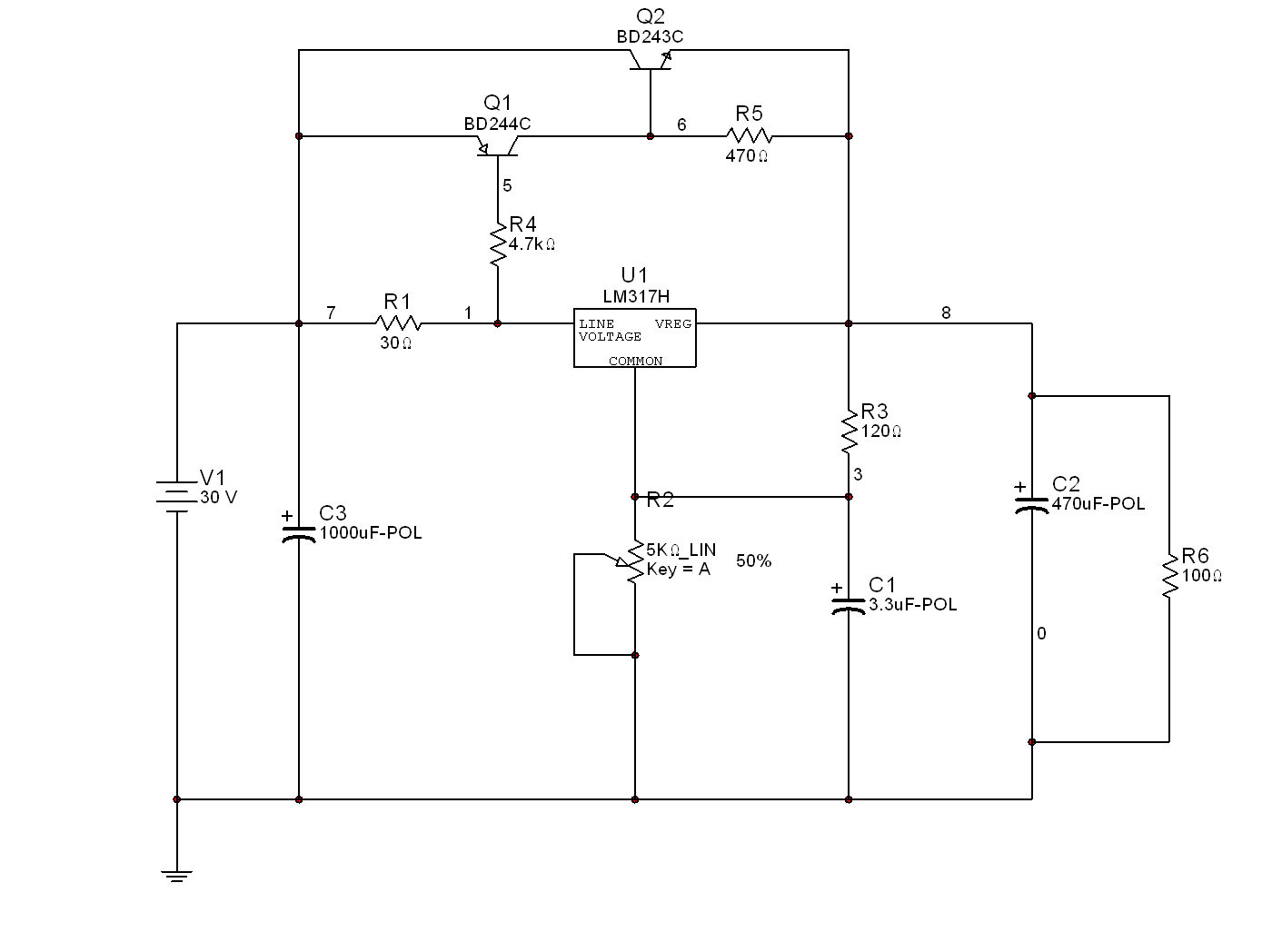

Remélem még válaszol valaki, mert elég rég volt ide írva. Megépítettem az LM317-es tranyóval a feszcsökkentőt, teljesen jól működik, csak nekem kicsit nagyobb áramra lenne szükségem (10A) :eek2: , ugyanilyen potméteres feszültség beállítási lehetőséggel.
Kérlek titeket, hogy írjatok egy két ötletet, hogy mivel kellene felspékelni ezt a kapcsolást, vagy esetleg egy másat kellene építeni?
Köszönöm előre is!
(#) Krisz03 válasza Einstein21 hozzászólására (») Szept 16, 2007 /
Megoldható, csak ki kell egészíteni egy teljesítménytranyóval, így már csak annak a tulajdonsága fogja meghatározni az átfolyó áramot.
Én ezt használtam egy ideig. Q1-nek BD140-et, Q2-nek 2N3055-öt tettem. Mivel Q2 15A-t bír, így neked is megfelelne nagy hűtéssel. Vagy esetleg keresel nagyobb áramú tranyót helyette.
R6 a terhelés, ne építsd be! Annak a helyére kerül a fogyasztó.
R1 is szeret melegedni, ezért oda min 2W-osat tegyél.

Összeraktam az áramkört és amire én használnám bekötöttem rá 52 db ledet párhuzamosan és nem tudom 3,6 V fölé tekerni, mert egyszerűen nem ad le többet. Ennyit tudott kiegészítés nélkül is! Mi lehet a gond? A táp egy 24Ah-ás akumulátor csutira feltöltve!
Előre is köszi a választ!
(#) Krisz03 válasza Einstein21 hozzászólására (») Okt 22, 2007 /
Ha kiegészítés nélkül is ennyit tudott, akkor ott nagy gondok vannak. Vagy elkötöttél valamit, vagy rossz az LM. A poti milyen értékű?
(#) Einstein21 válasza Krisz03 hozzászólására (») Okt 22, 2007 /
Hy!
Kössz a gyors választ.
Leellenőriztem és nem kötöttem el semmit. Szinte tuti. Megnéztem 5* is. A poti "4,7Kohm-os", de 5Kohm van ráírva.
Az a poti jó is lesz. Ha minden úgy van bekötve, ahogy a rajzon van, akkor csak az IC lehet a rossz.

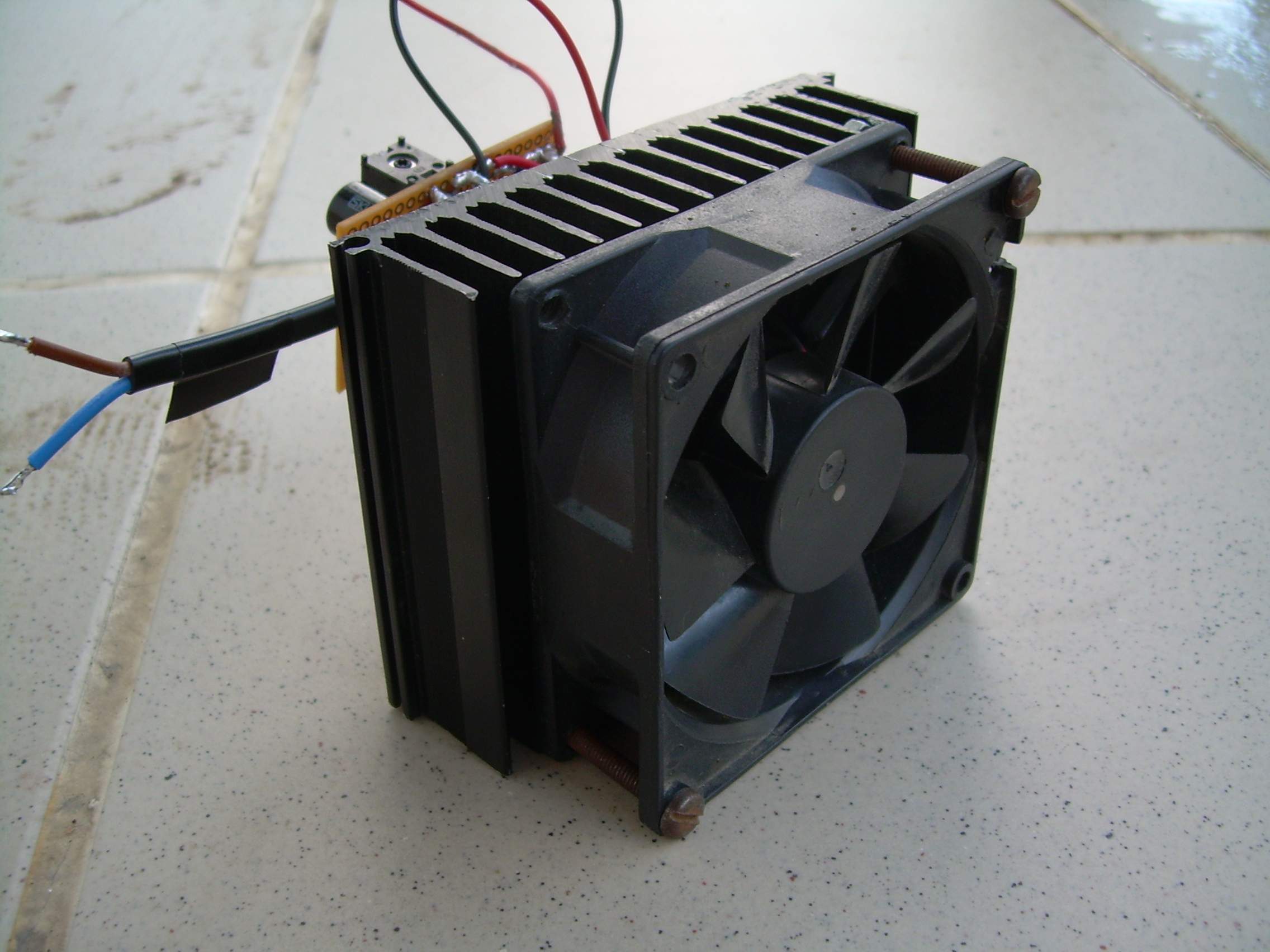

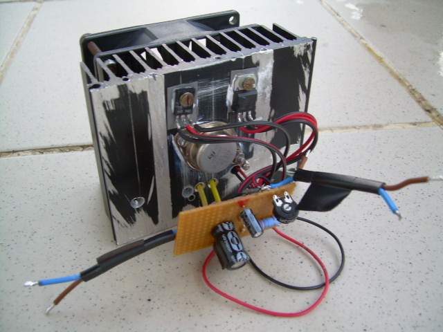

Ennek örülök, hogy meglett a hiba. A teljesítmény tranzisztorra (2N3055) pedig tegyél jó nagy bordát (akár még egy halk ventillátort is tehetsz, mert úgy látom, azt írtad régebben, hogy 10A-re kell), mert az disszipálja el a felesleget (az LM317-re így nem is kell).

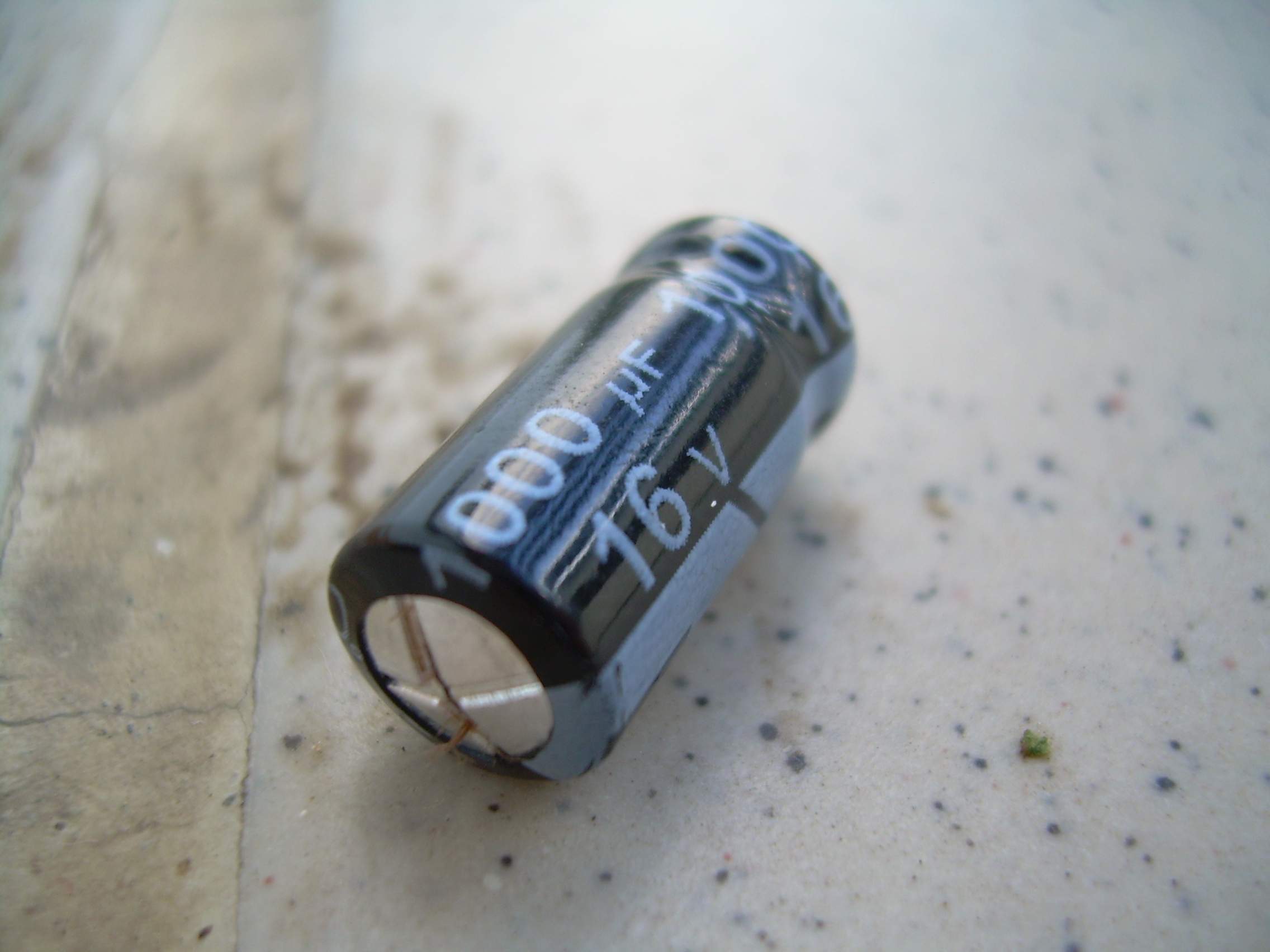

Szétpukkant az 1000µF-os kondi, meg is ijedtem rendesen! Valószínűleg sérült volt, meg megkűttem vagy hány V-al, netudom, mert akutöltőröl kellett táplálni, mert csak szívja az ampert a kapcsolás! Még soha nem dolgoztam ekkora egyenáramokkal! Most tudom meg igazán, hogy milyen sok is az a 15A 4,3V-nál, amit tudna a tranzisztor!
Csatoltam a kreálmányom. Kicsit gány,de teljesen jól működik. Amúgy fénycsövet csinálok az autóm alá, ahoz kellett a kapcsolás... azt is csatoltam.
