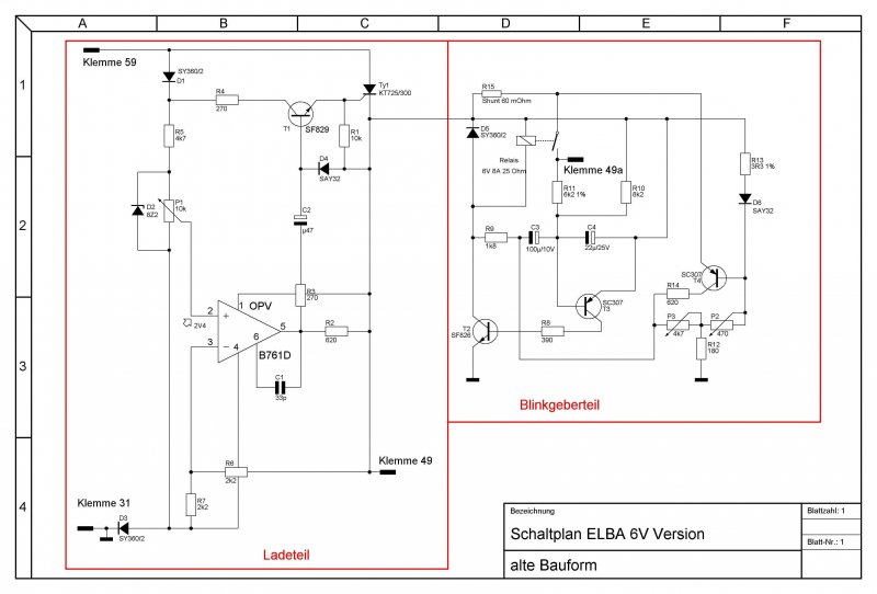

találtam rajzokat ELBA áramkörökről a kérdés: meglehet-e még építeni ezeket? a fesz szabályozó részben van egy egység: OPV B761D vagy mifene ez a 6V os ban van rákerestem de semmi. mi az igazi neve? köszi

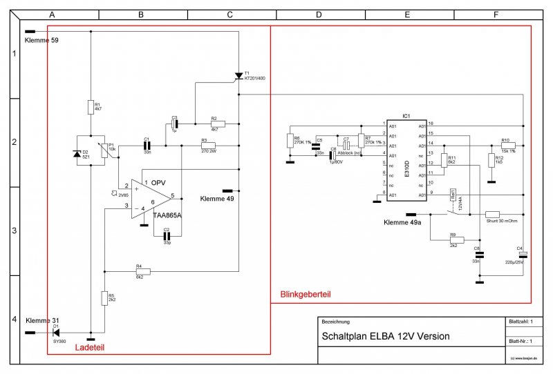

(#) szamóca válasza _Peti_ hozzászólására (») Nov 30, 2008 /
A gyári ELBA stabilizátor kapható 4000Ft körül.
De ha mindenképp építeni akarsz, akkor itt a rajza.

(#) szamóca válasza IlPadrino hozzászólására (») Dec 27, 2008 /
A gyári az ELBA-nak, itt van a rajza, de kapható is 4rugóért. Olvasd el a topikot elejétől, nem túl hosszú, és választhatsz esetleg alternatívákat is .
