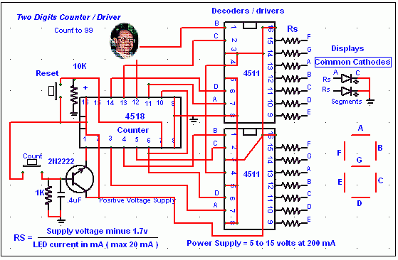

Üdv. Megépítettem az alábbi kapcsolást, működik is, egy dolgot leszámítva. Mikor 9,5V alá megy a tápfesz, elkezd számlálni. Pörögnek a számok folyamatosan. Annyi a változtatás, hogy a 2N2222 helyett BC337 van benne. 8V-ról szerettem volna üzemeltetni, de így az nem jó. Lehet ezzel valamit kezdeni, vagy ez ilyen?
(#) vicsys válasza juhasz10 hozzászólására (») Okt 21, 2013 /
Lehet. Hozzáteszem, ilyen csúnya, kusza kapcsrajzot már régen láttam.
A 15-ös lábon lévő 10k-t cseréld 1k-ra és a tranya bázisába köss be sorosan egy 1k-t. Nagyon csúnya dolog ráengedni a tápfeszt. Én az 1-es lábat is lehúznám tesre egy 1k-val és kollektorba is kötnék egy soros 470 ohm -ot. Az IC-k tápfesz lábairól hiányzik a 100nF kondik.
(#) juhasz10 hozzászólása Okt 22, 2013 /
Köszönöm a segítséget! Rádrótoztam a panelra a javasolt alkatrészeket és tökéletesen működik.
(#) proli007 válasza juhasz10 hozzászólására (») Okt 22, 2013 /
Helo! Igazából, csak egy dolgot kellett volna csinálni. Kidobni a tranyót, és a bázis-emitter helyét rövidre zárni. Mert az ég világon semmi szükség rá.. üdv!
