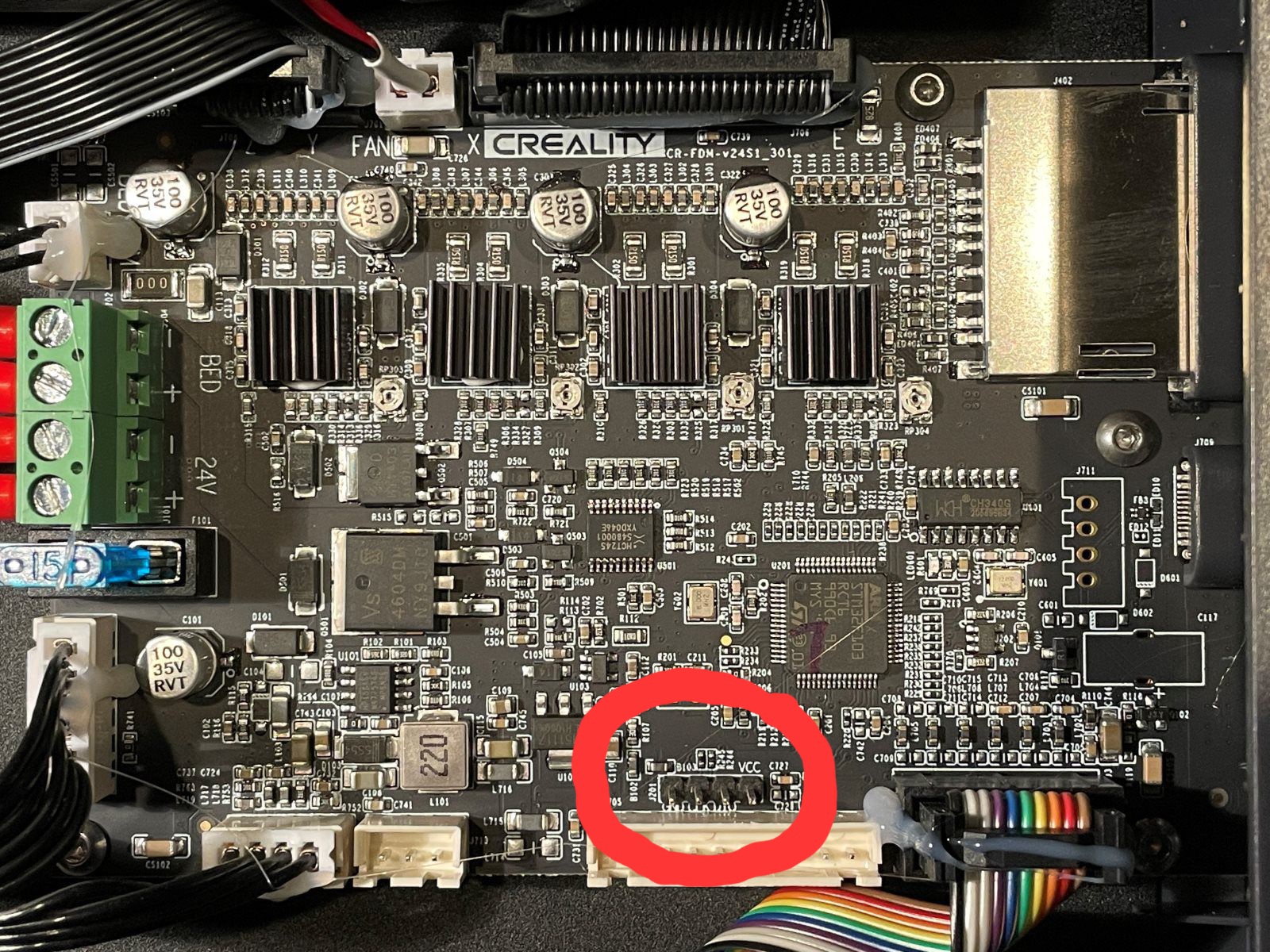

Alternatív megoldásként a fűtőelemet egy külső fetre rá tudod kötni, azt meg meg tudod vezérelni a PA14, vagy a PA13 kimenetről. Ezek az érintőkijelző csatlakozója alatt vannak kivezetve, ott van 4 tüske, gnd, pa14, pa13 és vcc (vigyázz ez nem 24V) sorban, ez igazából az stlinknek lenne. Ehhez persze kell egy fet, vezeték és módosítani kell a firmwaren, de nem kell cserébe új alaplap. A másik amit meg tudsz tenni, hogy a benn lévő fetet kötöd át erre a tüskére, ekkor is kell új firmwaret fordítani, viszont így az alaplapon kell forrasztgatni a fetet ami nehezebb, mint a másik megoldás ahol csak egy tüskére kell rádugni.
(#) micky777 válasza Pethical hozzászólására (») Feb 4, 2024 /
Ez jól hangzik, viszont ez a megoldás akkor is működőképes, ha az STM32 bolondult meg? Ugyanis ezt meg nem tudtam kizárni eddig. Másik FET alatt azt az utólagosan is kapható "védő"FET-es megoldásra gondolsz? https://amzn.eu/d/5WhdiiW
A hozzászólás módosítva: Feb 4, 2024
(#) Pethical válasza micky777 hozzászólására (») Feb 4, 2024 /
Igen, valami ilyesmire, ami elbírja a hőelemet.
Mivel a nyomtató igazából teljesen működik, csak itt van anomália, ezért szerintem van rá esély, ha az STM32 a ludas akkor is szerintem csak ez az egy lába hibás, de erre persze nincs garancia. Ki tudod próbálni, gondolom szkópod nincs kéznél, így, ha fordítasz egy firmware-t, rárakod és erre a tüskére rákötsz egy ledet meg egy ellenállást, akkor látni fogod, hogy jó-e. Ha melegited az asztalt, akkor nem szabad a a lednek világítania. Ha viszont a hotendet akkor igen (és az asztalnak nem szabad melegedni). Annyi, hogy ilyenkor, ha azt mondod neki, hogy melegedjen a hotend, akkor pár másodpercig látod a ledet, utána lelövi magát a firmware Thermal runout hibával, mert érzi, hogy fűtene de a hotend nem melegszik, ez nem gond, hiszen a led nem is melegíti. A ledes próba után lehet fetet beszerezni.
De, az általad linkelt fet 24 euro szállítással. Akkor lehet jobban megéri 44 dollárért egy új alaplap: https://a.aliexpress.com/_Eypb1iV és akkor az biztosan egyben van.
(#) micky777 válasza Pethical hozzászólására (») Feb 15, 2024 / 2
Nos hosszas gondolkodás után megrendeltem az alaplapot, talán ez lesz a legjobb megoldás. És ha eladóom sem kell magyarázkodni hogy miért van így vagy úgy mókolva.

(#) micky777 válasza Pethical hozzászólására (») Márc 2, 2024 / 1
Üdv mindenkinek! Hosszú várakozás után Aliról megérkezett végre az alaplap. Beépítettem, telepítettem és bár még hátra van egy teszt nyomtatás, az anomália eltűnt. Úgyhogy szerintem, ahogy már írtátok az STM32 volt a ludas. A régi alaplap megvan azért ha valakit érdekel így is írjon bátran. Még egyszer köszönöm nektek a sok ötletet és tanácsot mindenkinek.
