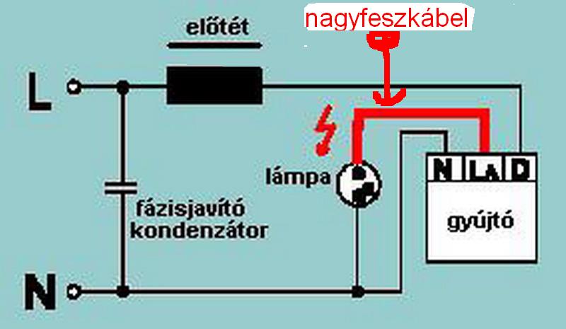

Neked magasnyomású higanygőzlámpád van (HGLI). Ahhoz nem kell gyújtó csak a folytó és a lámpa
A nátruim lámpához a gyujtó és a foglalat közötti részhez nagyfeszültségű kábel kell, mert a lámpa begyújtásához 5KV kell igaz ez csak pár másodpercig van de a sima vezetéken átüthet. és minél közelebb legyen a foglalathoz a gyújtó (gyári lámpákban max 20 cm)

az nagy gond, ha a gyújtó zizeg? mi lehet a probléma? vagy ez normális? tök új, és a rajz alapján raktam össze a cuccot...
(#) rockersrac válasza maistroo hozzászólására (») Nov 5, 2008 /
a gyújtó azért zizeg,mert ,, gyújtja be a lámpát" de nem folyamatosan ad neki nagyfeszt,hanem impulzus szerűen és a kondik kisülését/feltöltését hallod zizegésnek! a gyjtó egy kis idő után befejezi a zúgást,mikor már elég stabil a lámpában az ív ahoz hogy önfentartó állapotban maradjon! szóval ne para,használd bátoran! D
(#) maistroo válasza rockersrac hozzászólására (») Nov 5, 2008 /
isten vagy, nagyon tudsz ez kb 5 percig tartott, aztán tök csöndes lett. köszi szépen! ...egyébként aszittem felrobbantom vele a házat, de aztán sikerült értelmeznem kis agyacskámmal a fenti rajzot.

(#) olics hozzászólása Nov 16, 2008 /
hello
Biszos hogy csak a gyujtó L végződédéhez kell nagyfesz. kábel? Nem tudja valaki hogy mi a külömbség a 2min és a 220sec gyujtó közt? Midegy hogy melyiket kötöm rá?
már egy éve megvan a nátrium lámpám és nem tudok hozzá burkolatot(fényterelőt) szerezni nem tudjátok honnan lehet?
(#) bence121 válasza olics hozzászólására (») Dec 6, 2008 /
Szia!Igen csak az L végződés és a foglalat közé kell a nagyfesz kábel.Ez általában a gyári lámpákban nem szokott 20cm-nél hosszabb lenni.A nagyfesz kábel amúgy lehet sima kábel is csak ne valami nagyon vékonyat használj.1, 1.5-ös kábel már simán jó.A fényterelőt meg szerintem nézd meg a Vaterán ott biztosan találsz.
