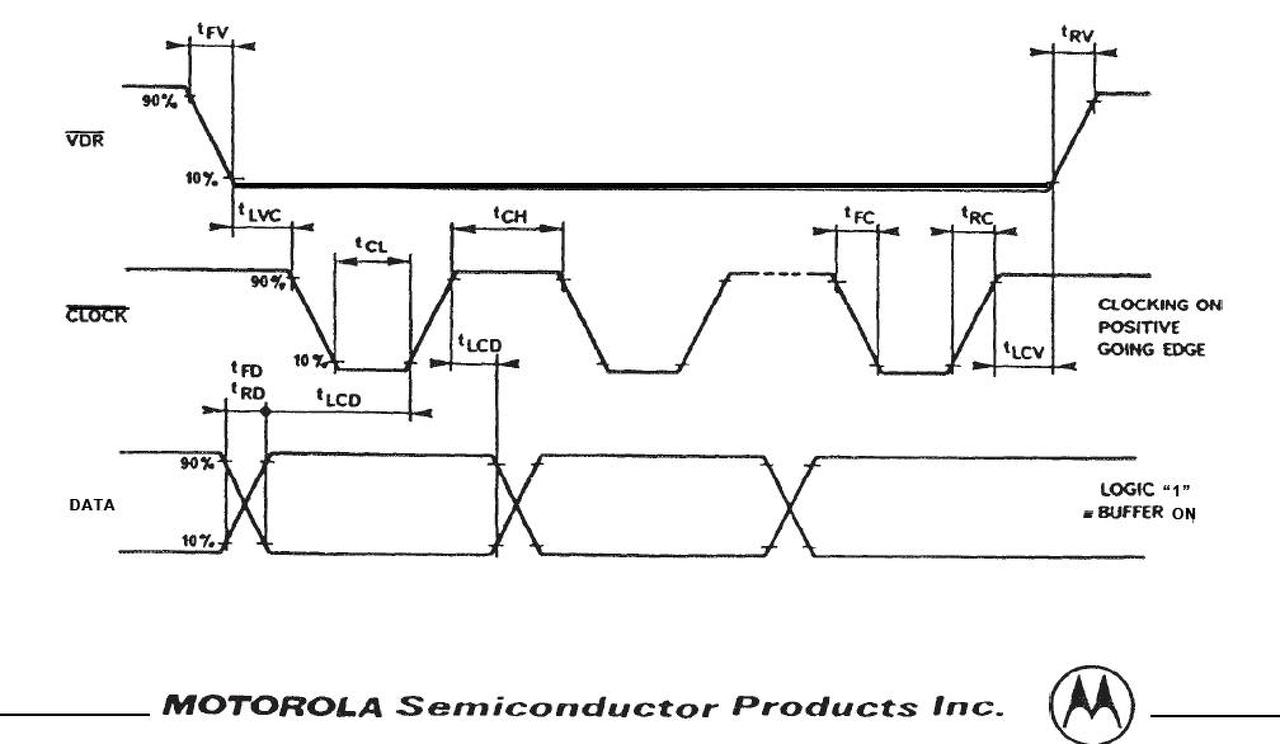

(#) pont válasza proli007 hozzászólására (») Nov 16, 2014 /
Arról van szó, hogy egy shift regiszter (UAA2020) "feltöltéséhez" az órajel érkeztekor már a kívánt szinten kell lennie az adott bithez tartozó jelnek. A fenti jelalakokat szimulátorban egy astabillal hajtott számláló kivezetéseinek logikai kapukkal való alakítással kaptam. De úgy kellene egy 555-ös egy 4040-es egy 7408-as meg egy 7404-es ic hozzá, ennél szeretnék egyszerűbbet.
(#) proli007 válasza pont hozzászólására (») Nov 16, 2014 /
Mondjuk nem értem, de ezt megteheted egy szem 4017-el is, ha a Q6-os a kimenet, a Q8-ról meg törlöd..
Köszönöm hogy ránéztél, de el nem tudom képzelni 4017-el,mert a DATA jel nem szűnhet meg míg a Clock fel/le fut...
Akkor nézd meg a Carry Out kimentet is az adatlapon.
Nekem nem kell reset és a 2-es kimenet lesz jó, de amúgy tökéletes

(#) pont válasza proba hozzászólására (») Nov 16, 2014 /
proli007 javaslata megoldotta a kérdést (igaz nem 555 hanem 4017). A feladat egyébként egy mini PLC portbővítése. Egy kimenetén adja az aktuális bitnek megfelelő magas vagy alacsony jelet (DATA), mikor egyik bemenetén megjelenik a léptető jel, ez a Carry out. A Q2 meg pont jó lesz Clock-nak. És bocsánat UAA2022, de lehetne 74595 stb...

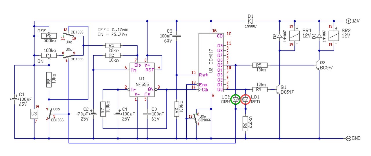

(#) proba válasza horvgyuri hozzászólására (») Nov 18, 2014 /
Helyedben nem ragaszkodnék az 555-höz. Inkább valami számlálós időzítővel (cd4541 cd4060) próbálkoznék. Ezekből vagy egymás után kötsz 4-et,5p 1p 5p 1p vagy kettőt használsz, és egy plusz osztó, meg némi kapuáramkörel oldod meg a váltogatást.
(#) proli007 válasza horvgyuri hozzászólására (») Nov 18, 2014 / 1
Hello! Ha nem vagy túl igényes az időzítéssel szemben, ki-be kapcsolás arányait nem szeretnéd szabadon állítgatni, akkor viszonylag egyszerűen megoldható.
A rajzból látható, hogy 1 bekapcsolási időzítést 4 szünetidő követ. Vagy is nem 1:5 lesz az arányuk, csak 1:4.
A működés a tápfesz bekapcsolására indul. De az 1. venti működési ideje kicsit hosszabb lesz, lévén hogy a C2 kondinak ekkor nem 1/3 tápfeszről kel töltődnie, hanem nulláról. Aztán a többi ciklus már egyforma lesz..
(#) horvgyuri válasza proli007 hozzászólására (») Nov 18, 2014 /
Köszönöm a segítségedet! Ha az időzítést akarom egy bizonyos tartományon belül változtatni, akkor R2 C2 és R3 C3-al variáljak?
Köszi
Az időzítést az R2-C2-vel lehet változtatni. De a 4017 minden Q kimenetének magas szintje egyforma hosszú. (Az R3-C3 a 4017 Reset jelét adja. Ez állítja a számlálót Q0-ára, hogy bekapcsoláskor mindig az SR1 bekapcsolásával kezdődjön a "program".)

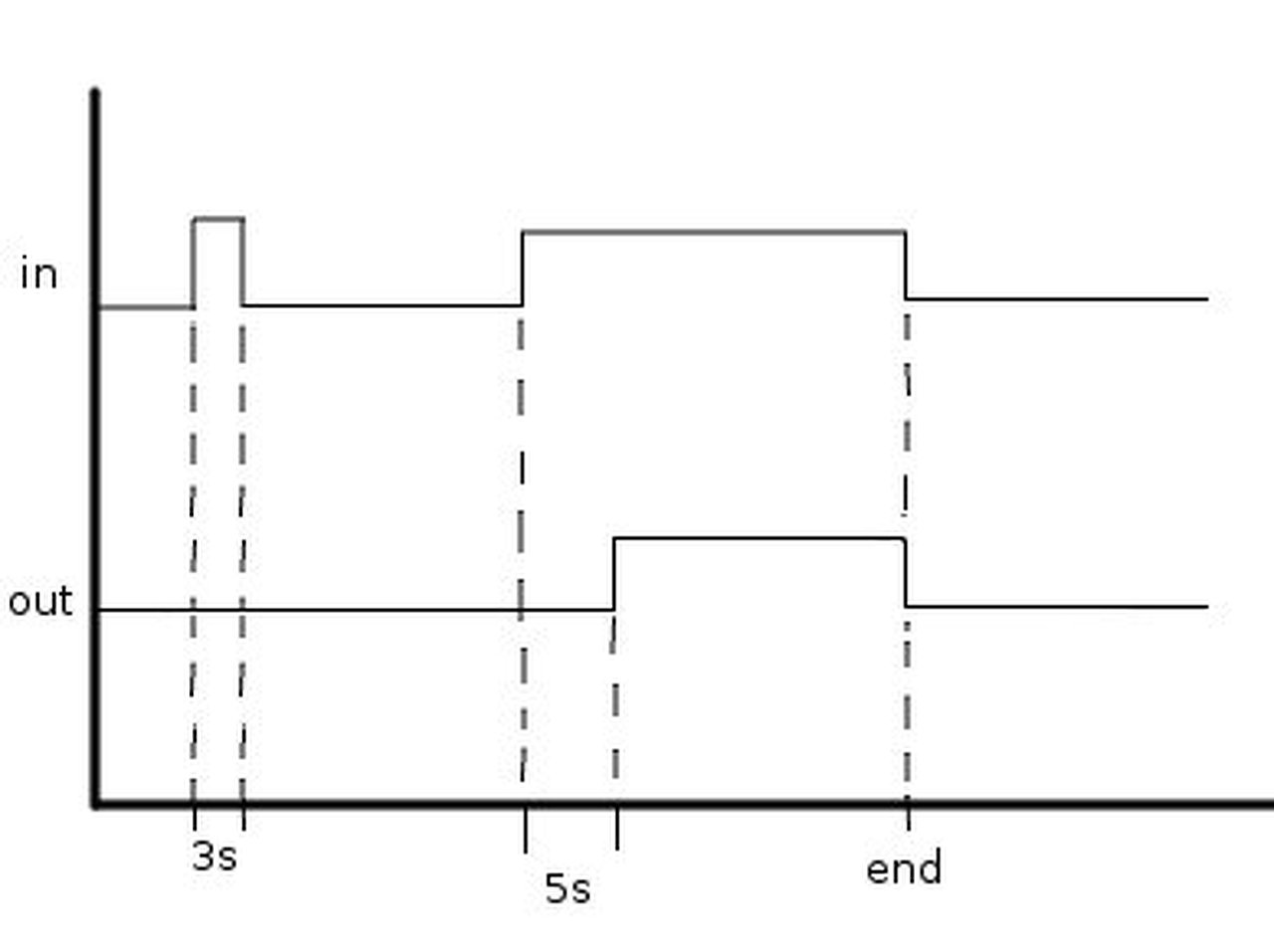

(#) mizo25 hozzászólása Nov 20, 2014 /
hi,
elakadtam.
Szeretnék építeni egy infrakaput, ami jelez ha valami az infrakapuk közé kerül de a kimeneti buzzernek késni kellene kb 5 másodpercet és ha nincs semmi a kapuk között a buzzer hallgasson.
Az infrakapu nem gond de az 5s késleltetés nem sikerül.
Az idő számlálás kezdődjön akkor amikor az infrakapu közé ér valami de ha előbb kimegy a kapuk közül mint 5s akkor ne szóljon a buzzer, ha beragad valami a kapuk közé hosszabb ideig mint ~5s akkor az ~5s elteltével jelezzen a buzzer viszont ha az a valami kimegy a kapuk közül akkor a buzzer kussoljon.
555 ic-vel lehet ezt?

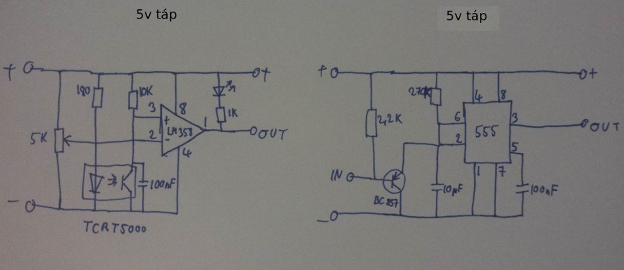

(#) mizo25 válasza proli007 hozzászólására (») Nov 25, 2014 /
megépítettem a linkelt képet de akkor van jel az 555-ös kimenetén amikor nincs bemenőjel, ha megjön a bemenet akkor elmegy a kimenet és a bemenet megszünésekor késleltetve jön vissza a kimenet.
szerintem pont fordítva működik mint kellene.
Nekem ilyesmi kellene
(#) proli007 válasza mizo25 hozzászólására (») Nov 25, 2014 /
Hello! Nincs itt semmi gond, csak a buzzert nem a kimenet és a GND közé kell kötni, hanem a kimenet és a plusz tápfeszültség közé..
(#) mizo25 válasza proli007 hozzászólására (») Nov 26, 2014 /
Hello, jelenleg itt tartok de még mindig nem az igazi.
A buzzer az 555 ic kimenet és a plusz közt van de folyamatosan sipol és csak akkor hallgat el ha az infra vevő jelet kap az adótól. A síp akkor kellene amikor a vevő jelet kap az adótól.
Szóval , az LM358 kimenetén folyamatos pozitív fesz van (tehát a led sem világít) és akkor vált nevatívra ha az infra vevő jelet kap az adótól és a led világít is.
Namost ez az LM358 kimenet ugyebár alaphelyzetben pozitív és ezt kapcsoltam az 555 áramkör bementére, a BC 857 tranyóra.
Amíg a pozitív jel megy a BC-nek, addig az 555 kimenetén a buzzer sípol.Ha negatívot kap a BC, akkor a buzzer elhallgat. Ha újra pozitív megy rá, 5s-el később sípol újra (a 10µF kondi miatt).
Ez pont a fordítottja annak, amit el akarok érni de a buzzer a kimenet és a negatív között nem jó mert akkor a sípolás a jel megszünése után 5s-ig tartana nekem pedig a jel megjelenése után 5s-el kellene elkezdenie.
Csak akkor működne jól az egész ha az LM358 alaphelyzetben negatívot adna ki és akkor váltana pozitívra ha az infra vevő jelet kapna az adótól.
Lehetséges megfordítani az LM kimeneti jelét?
(#) proli007 válasza mizo25 hozzászólására (») Nov 26, 2014 / 1
Hello! Mindent lehet, főleg ha meg is értem mit is szeretnél. Ugyan is ezt írtad először..
"Szeretnék építeni egy infrakaput, ami jelez ha valami az infrakapuk közé kerül de a kimeneti buzzernek késni kellene kb 5 másodpercet és ha nincs semmi a kapuk között a buzzer hallgasson."
Viszont ez szerint most jól kellene működnie a dolognak.
- Ha nincs semmi az infra kapu között, akkor a fény átmegy rajta. Vagy is az infra tranyója kisütve tartja a 100nF-os kondit.
- Az LM358 "+" bemenete alacsony szinten van, így a kimenete is alacsony szinten áll.
- Ha az 555 bemenete alacsony szinten van, a tranyó itt is kisütve tartja a 10µF-os kondit.
- Mivel az 555 2-es lába alacsony szinten van, az 555 kimenete magas szinten áll. Így a csipogó nem szólhat.
- Ha a kapuba kerül valami, a fény megszakad. A 100nF feltöltődik, az LM358 kimenete magas lesz.
- Az 555 magas szintet kap. ha ez az állapot tartósan fennáll, akkor a 10µF 5 másodperc múlva feltöltődik, az 555 kimenete ekkor alacsony szintre vált. Vagy is megszólal a csipogó.
Nem csak a leírásod, a "névtelen" ábra is ezt a működést mutatja. Ezért nem értem mi a gond. Nem lehet, hogy rosszul értelmezed az optokapunál, amit szeretnél? Vagy esetleg az téveszt meg, hogy az LM358-nál a Led akkor jelez, mikor nincs az optokapuban semmi?
De az LM358 működését meg lehet fordítani, úgy hogy a "+" és "-" bemeneteket felcseréled.

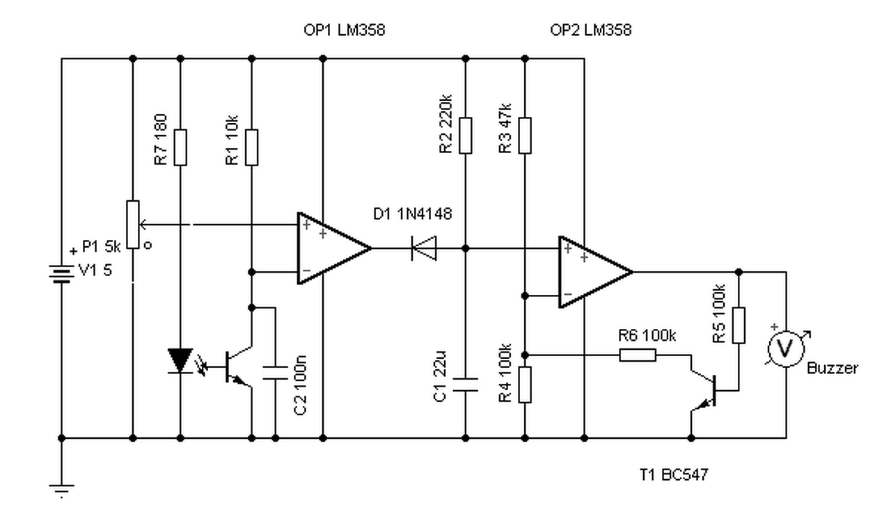

(#) proli007 válasza proli007 hozzászólására (») Nov 27, 2014 /
De ha már LM358 van ebben a kapcsolásban, akkor akár így is megoldhatod a dolgot..
(#) mizo25 válasza proli007 hozzászólására (») Nov 27, 2014 /
Hi
igazad van èn mentem mellè akkor kell a sìpolàs ha jelet kap az infra vevő.
megèpìtettem a rajzot amit küldtèl , ezzel màr akkor jelez a buzzer amikor a vevő jelet kap de az 5s kèsleltetès a vègèn van nekem pedig az elejère kellene.
A jel beèrkezèse utàn 5s-el kèsöbb kell a sìp .
(#) proli007 válasza mizo25 hozzászólására (») Nov 27, 2014 / 1
Hello! Írtam, hogy ehhez csak meg kell fordítani a két bemenetet. (Az 555 kapcsolásnál is, ha a "megépítettem" alatt arra gondoltál.
Egyszer már az 555-el megfordítottam az LM + - de nem működött ,mert fogyamatosan égett a led, aztán megpróbáltam most újra azzal amit küldtél és azzal sem csinált semmit mire leesett, hogy a potival hangolnom kell.
Szóval az alábbi módszer működik TÖKÉLETESEN.
-az infra vevő jelet kap
-a led azonnal világít (jelezve, hogy a rendszer érzékeli a tárgyat mert az visszaveri az infra jelet a vevőnek)
-ha 7.5 másodpercnél tovább tükröződik vissza a jel a vevőbe akkor a buzzer is sípol(ha a jel rövidebb mint 7.5 akkor a buzzer csendes)
-majd amikor a jel megszünik a led és a buzzer is leáll
Köszönet

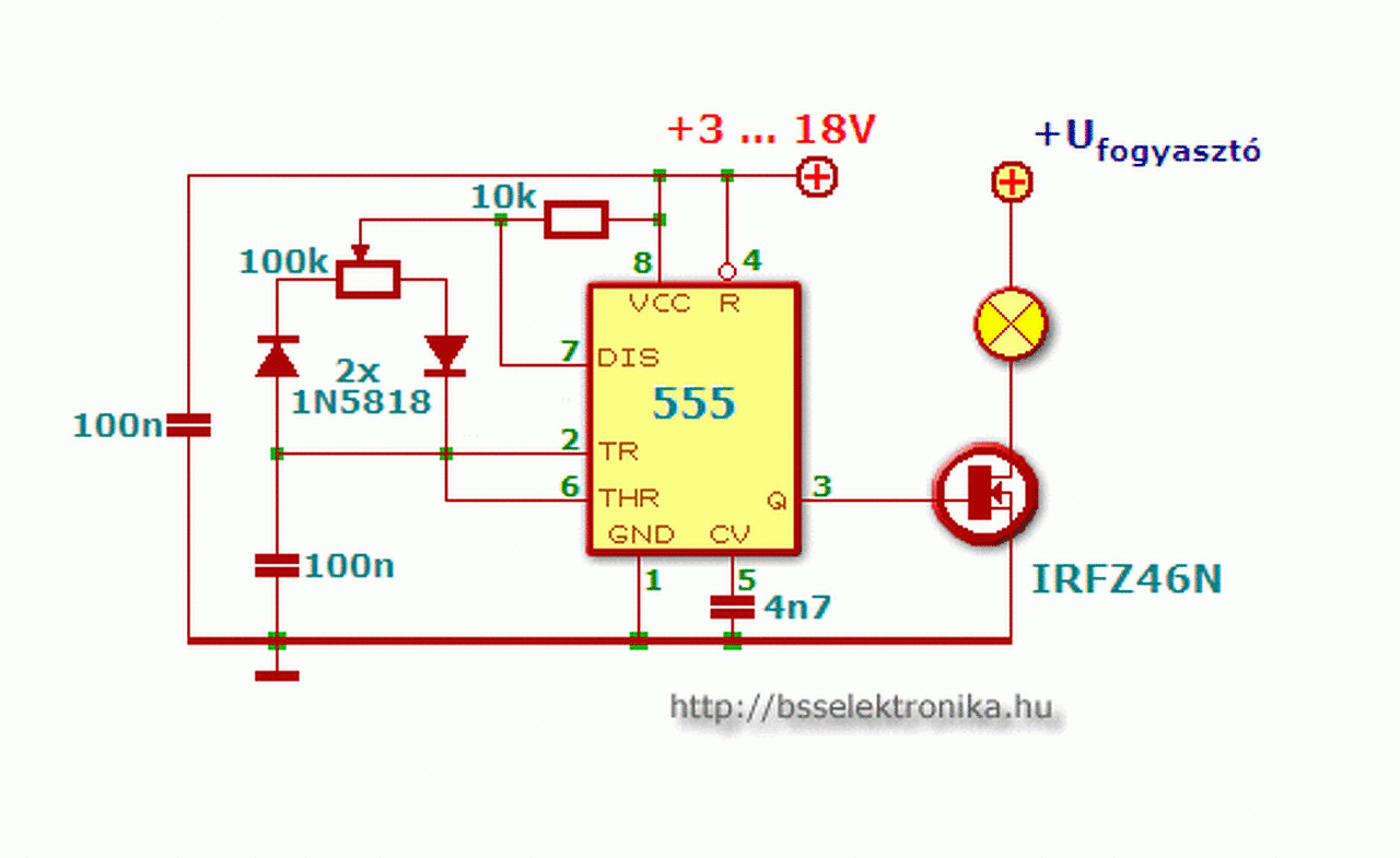

(#) Peticilin hozzászólása Dec 1, 2014 /
PIC-es topikba próbáltam az alábbit kérdezni és javasolták hogy tegyem fel itt is...
Mint kiderült a PWM modulban a frekvenciát nem lehet változtatni,mert az függ a pic timer-étől,ezért eléggé sípol a motor. Mondták,hogy mit hogy állítsak át az asm-ben,de akkor elmegy a pic időzítő része is,ami nekem fontos lenne,hogy nem menjen el.
A kérdésem az lenne,hogy hogy lehetne a csatolt kapcsolást úgy illeszteni a pic PWM kimenetére,hogy az 555 frekije menjen rá a motorra és ne a picé. Esetleg valami optocsatolóval?
