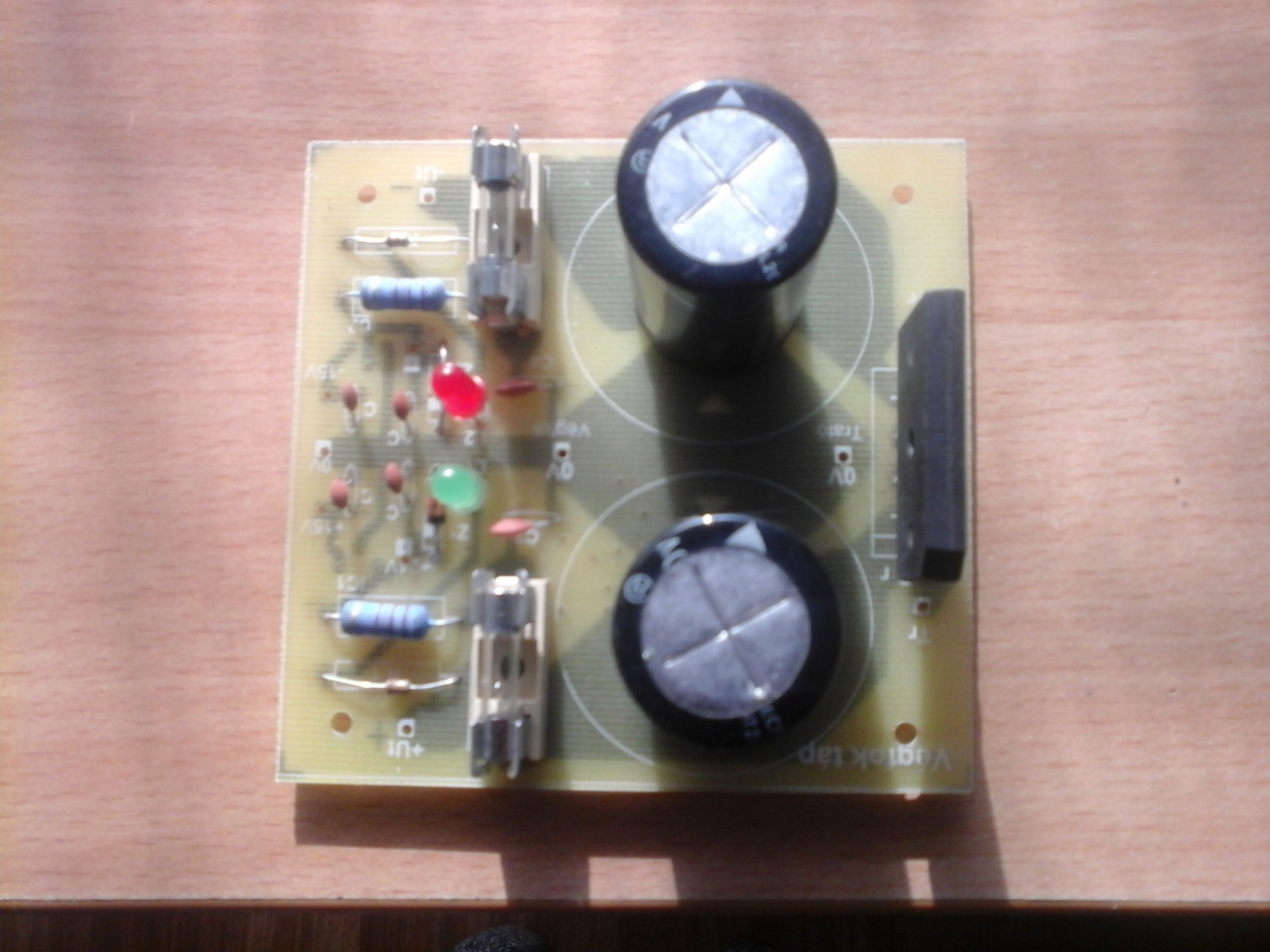

(#) kissattila88 hozzászólása Júl 7, 2015 /
Van egy TDA 2003 erősítőm mono kivitelben ha nem hallgatok zenét akkor gerjed. Mitől van ez ki lehet küszöbölni?
(#) reloop válasza kissattila88 hozzászólására (») Júl 7, 2015 /
Szia! Mit értesz gerjedés alatt, búg netán?
(#) kissattila88 válasza reloop hozzászólására (») Júl 7, 2015 /
Olyan mint a mikor a mikró zavarja a rádiót.
Olyat még nem volt szerencsém hallgatni. Nézd meg testre zárt bemenettel elmúlik-e a zavar!
(#) kissattila88 válasza reloop hozzászólására (») Júl 8, 2015 /
Nem múlik el a zavar! De lehet hogy az a baj hogy nem árnyékolt vezetéket használok a bemeneten.
A hozzászólás módosítva: Júl 8, 2015
Hang 002.m4a
(#) reloop válasza kissattila88 hozzászólására (») Júl 8, 2015 /
A bementet az erősítő panelen kéne testre kötni. Ha így történt, akkor felmerül a gyanú, egy szűretlen kapcsolóüzemű tápod van.
(#) kissattila88 válasza reloop hozzászólására (») Júl 9, 2015 /
Képen látható tápom van 2X11V trafóval. Tegnap vettem árnyékolt kábelt majd kipróbálom azzal.
A hozzászólás módosítva: Júl 9, 2015
Bocsi rosszul írtam zárt bemenettel elmúlik a zavar.
(#) reloop válasza kissattila88 hozzászólására (») Júl 9, 2015 /
Az árnyékolt jelvezeték segíteni fog.
Nem segít az arnyèkolt vezeték. Még így is zavarja valami. Lehet hogy a tap kábelt is árnyékoltra kelle cserélnem?
