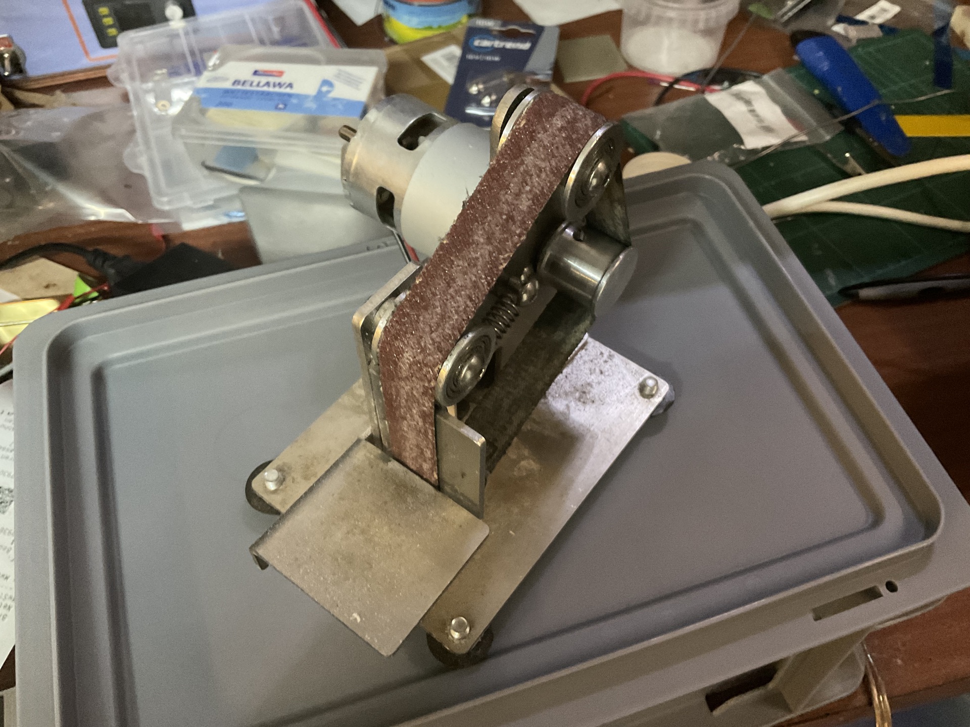

Eddig lemezvágó ollót és dekopírt használtam, de mindkettőnek van hátránya. A gépnek lesz egy doboza. Ebből a tárcsa kb.4mm-t fog kiállni. A nyákot lehet majd tolni rajta. A Youtube-ról vettem az alap ötletet.
(#) bbatka válasza Bakman hozzászólására (») Jan 31, 2024 /
A motor egy 12V/8W-os motor. Majd meglátom elegendő lesz-e a teljesítmény. Valószínűleg Wartburg ablakmosó motor. A Hestore-ból vettem egy 775-ös motort is. Ez a "B" terv.

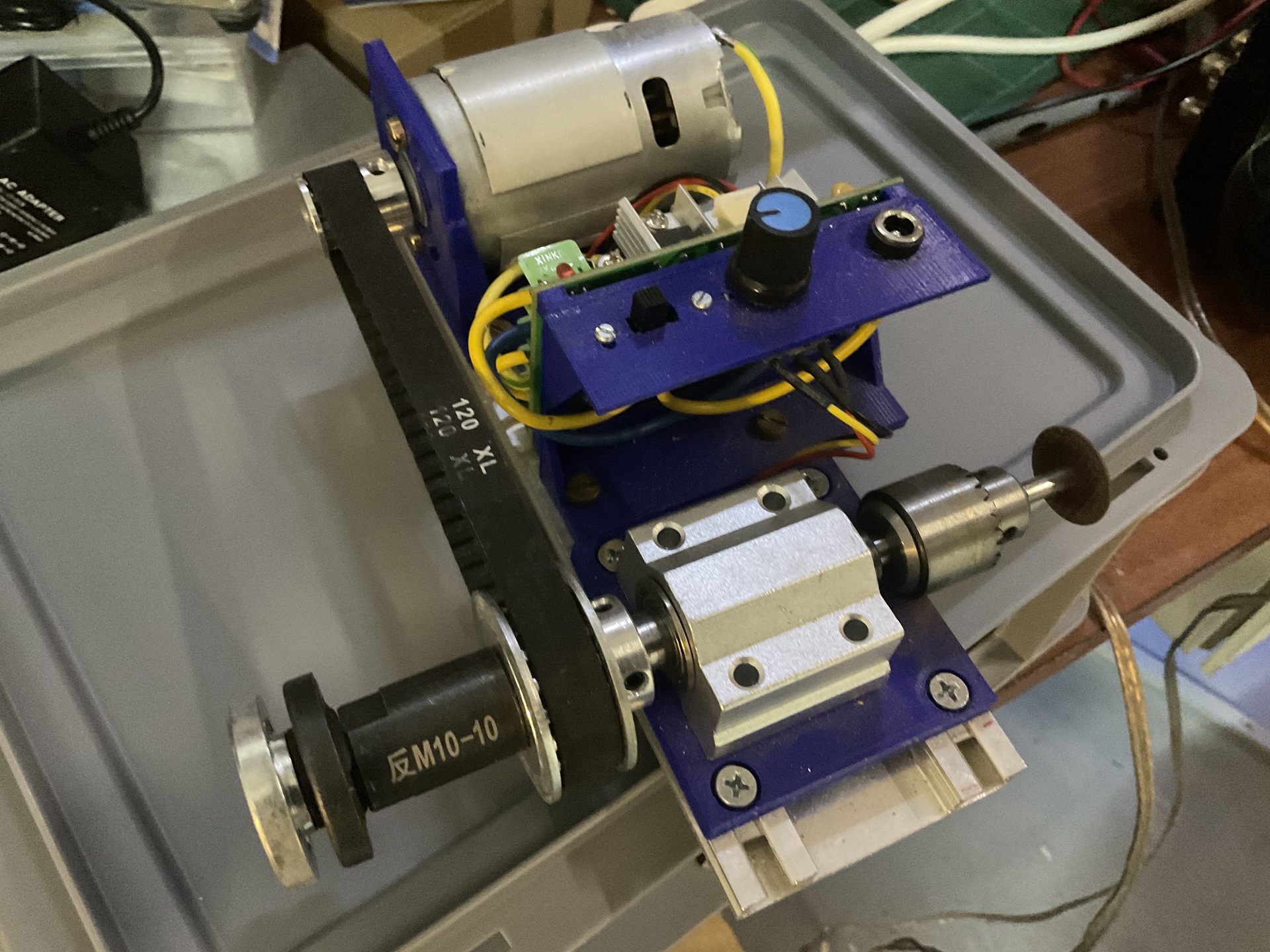

(#) bbatka válasza Alkotó hozzászólására (») Jan 31, 2024 /
Kinézetre az enyém is olyan zárt lesz, mint a Youtube videon látható. Nyilván sok műanyagot nem akartam elhasználni, mert drága és hosszú a nyomtatási idő. A dobozhoz 3mm vastag rétegelt fa lemezt használtam. Úgy tűnik ez is elég merev lesz. A műanyag tartó is merev lett. A furat egy összekötő csavar számára készült, de nem lesz rá szükség, mert így is elég merev a műanyag tartó oszlop oldal irányba is. A szíj feszítő szerkezet sem fog felkerülni, mert a szíj elegendően feszes.
(#) bbatka válasza bbatka hozzászólására (») Jan 31, 2024 /
A tengelykapcsoló okoz nekem egyedül problémát. A motor tengelye is 6mm-es és a hajtott tengely is. Tehát egy furatban vannak és mégis mocorog a motor kb.0,5mm-t a rögzítő bakja szélső pontján. Előre sejtettem hogy ez lesz a legnehezebb rész. A motorbeállítás. Még az is lehet hogy valami rugalmas tengelykapcsolót fogok hozzá készíteni. TPU + PETG anyagból. gumidugós, gumi csillagos, Hardy tárcsa. Ilyesmikre gondolok.

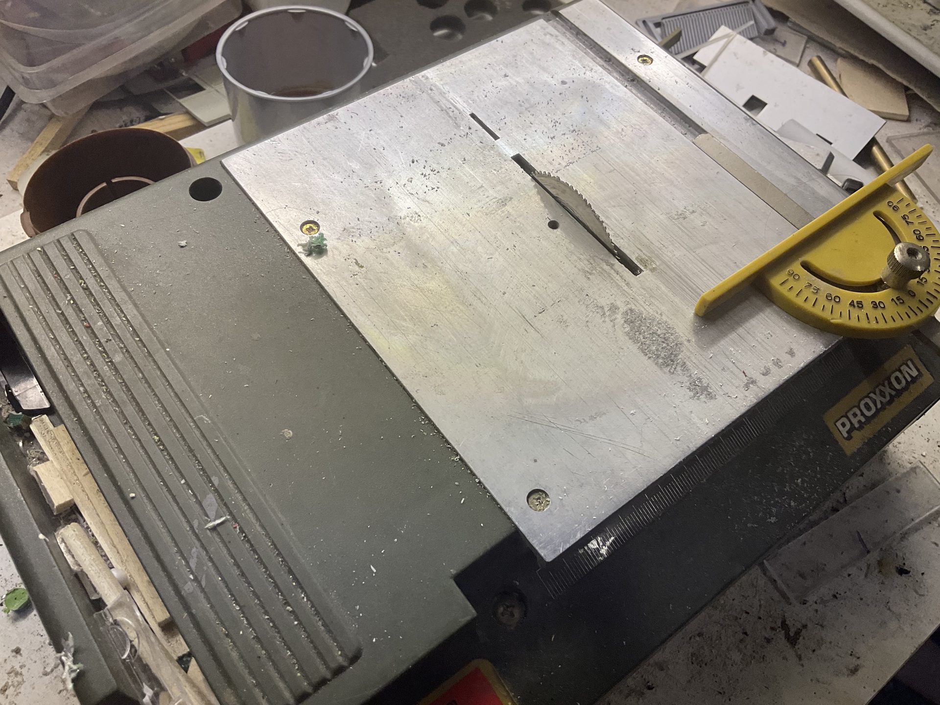

Több ilyen gépem van ( az évek során összegyült vagy kellett és épitettem).
A körfürészhez sajnos nagyon gyenge a kisfeszültsegü motor. A kinai srác a videon egy nagyon pedáns emberke, nagyon szépen dolgozik - láttam egy bágert töle PVC csövekböl készitette. A filmben bemutatott szerkezete azonban sok sebböl vérzik.
Azok a motorok induláskor gyakran több 10 A áramot is igényelnek és bizony még a gyári Proxxon is belehalt ( már nem gyártják, nekem meg van igaz már a 3. motor van benne, meg jo nagy autokapcsolo ). Szoval azt a motort egy 3-4 Ampert kibiiro kapcsolokkal kapcsolgatni inkább a bolha piaci bovlira jo, de nem egy komoly gépre. Az ilyen motorok kapcsolására autokapcsolok kellenek es tisztességes csatlakozok es kábelek.
A másik, hogy a motor fordulatszáma joval 10000 felett van, viszont a fürészlap max ford. száma joval 10000 alatti azaz jelentösen csökkenteni kell a fordulatszámot, ahogy az egyik képen látod mechanikusan meg elektronikusan is.
A csiszologéphez olyan 10 A-s kapcsitáp van, ami 8-24V-t tud adni. Az jobban bevált mint a PWM.
A másik az a lift ami a fürészlapot emeli sem tul okos megoldás. Ilyen finom szerszámok esetében a pontosság a fö elvárás es nem tudom mennyire massziv az a 4 rud ami a fürészt tartja. Minden berezgés rontja a vágást. Sajnos azok a vágások amit a srác mutogat is eléggé messze vannak a valoságtól. A plexit ma Europában nem lehet ugy vágni ahogy mutatja. Az még valoszinüleg az eredeti fenolt tartalmazo plexi ami Europában már vagy 10 éve eltünt. A mai plexi ugyanugy néz ki csak megolvad vagy megreped a vágáskor. Hasonloan a vizvezeték csövekhez használt PVC is hajlamos a megolvadásra söt mintha felforna az anyag és amikor kihül megfeketedik.
A 3. képen a Proxxon 230V-s fürésze van az, aránylag jol bevált és stabil, a fürészlap kb 1,5 cm-re van a csapágytól, azaz kevésbé hajlamos a berezgésre és igy valoban nagyon pontos munkára használhato. Sajnos a NYÁK laphoz ez sem optimális illetve elképesztöen nyirja a fürészlapokat. Ahhoz lassabb gép kellene, sajnos a 230 Voltos gépen nincs fordulatszabályzás.
