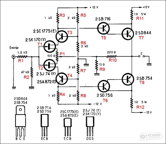

Megépítettem még egyszer a Hiraga 8W panelt, sikerült belőni a nyugalmi áramokat, szimmetriát is.
Egy kisebb gond van vele, ami megoldására egyenlőre nincs ötletem. Halkan szól. Kb. mint egy jobb telefon hangereje, szóval közel sem 8W a kivezérelt teljesítmény. Nyugalminak 0.7A állítottam be, szóval nem ezzel van a gond. Talán nem kap elég jelet a meghajtó tranzisztoroktól? Mit próbáljak ki? Esetleg egy jobb erősítésű tranzisztor meghajtónak?
(#) reloop válasza csikben hozzászólására (») Júl 10, 2013 / 1
Üdv! Hivatkozás. Az erősítést az R10/R9 állítja be, ellenőrizd az értéküket! Tippem az R9 jóval nagyobb 10 ohm-nál.
(#) csikben válasza reloop hozzászólására (») Júl 10, 2013 /
Üdv! Köszönöm a segítő hozzászólást, megoldást adott! A 220 ohmot a trimmerrel helyettesítettem, de sikertelenül, a 10 ohm után. Köszönöm még egyszer!

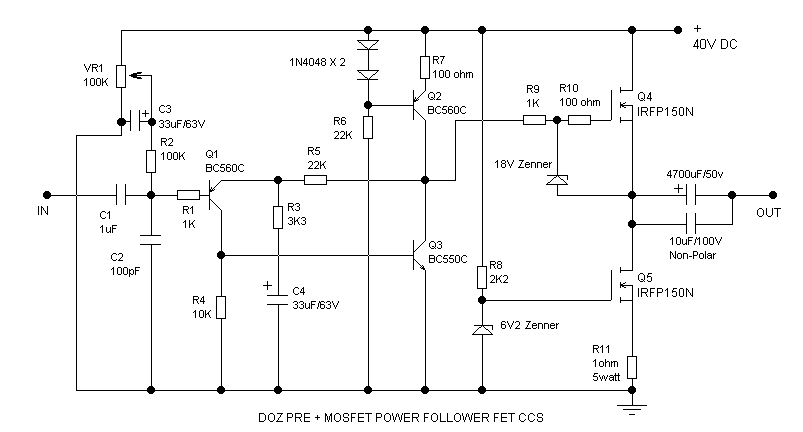

Találtam itt a forumon egy egyszerű és kevés alkatrészt igénylő kapcsolást.
... és van hozzá egy 18,5V 120W notebook tápom.
Kérdés: Megbírkóznak az alkatrészek a nagyobb feszültséggel vagy valamit ajánlatos cserélni?
(esetleg próbáljam meg egy kisebb 12V-s tápnál?)
Mekkora hűtő felület szükséges a kapcsolásnak?(18,5v / 12v)
Kb. mekkora a felvett és a leadott teljesítménye?(18,5v / 12v)
Egyéb hasznos tanács amit érdemes megfogadni építés/üzemeltetés során?
Asztali számítógépről / notebookról kapná a jelet, többnyire szobai használatra.

(#) pucuka válasza laavaa hozzászólására (») Okt 21, 2013 /
Ez tényleg egy nagyon egyszerű kapcsolás. Túl egyszerű. Nem a tápfeszültséggel van a probléma. úgy nagyjából 30 V -ig mindegy. Viszont nincs benne semmi áramkorlátozás. A tranzisztorok a jellegzetességüknél fogva szeretne hőhatására "megfutni". Minél nagyobb hőmérsékletű a réteg, annál jobban nő a kollektor áram, annál jobban melegszik, stb.
Ezt kompenzálni kellene. Erre valók az emitterben a kis értékű ellenállások, amik itt hiányoznak. Persze ha a tápnak nagy a belső ellenállása, az is korlátozza az áramot, de a kivezérlést is.
A két tranzisztor bázisai közötti diódák szerepe, a munkaponti beállítás, és hőkompenzáció. Mivel a kapcsolásban csak az egyik bázisból másik bátzisba folyó áram folyik át rajta, nem is tudom így hogy működhetett egyáltalán. A diódákon külső áramforrásból kell állandó áramot átfolyatni,úgy, hogy a bázisokon a megfelelő pontenciál legyen a tranzisztorok megfelelő munkapontjának beállításához.
Azonkívül, mivel emitterkövetős kapcsolásról van szó, aminek a feszültség erősítése kisebb mint 1, jó nagy bemenőjelet kellene a bemenetére adni.
Szóval, szerintem felejtős a dolog, a kapcsolás a gyakorlat számára használhatatlan.
Ha viszonylag egyszerű kapcsolást akarsz, készíts egy végfok IC -s kapcsolást, ha kiválasztod a számodra teljesítmény, és tápfeszültség szempontjából megfelelőt, akkor az IC adatlapján ott a kapcsolási rajz is.
És nem is "A" osztályú erősítő.

(#) laavaa válasza pucuka hozzászólására (») Okt 21, 2013 /
Köszi a választ,
de mostmár nem értem ezt a cikket.
A cikkben taglalt kapcsolás ugyan az mint az általam belinkelt.

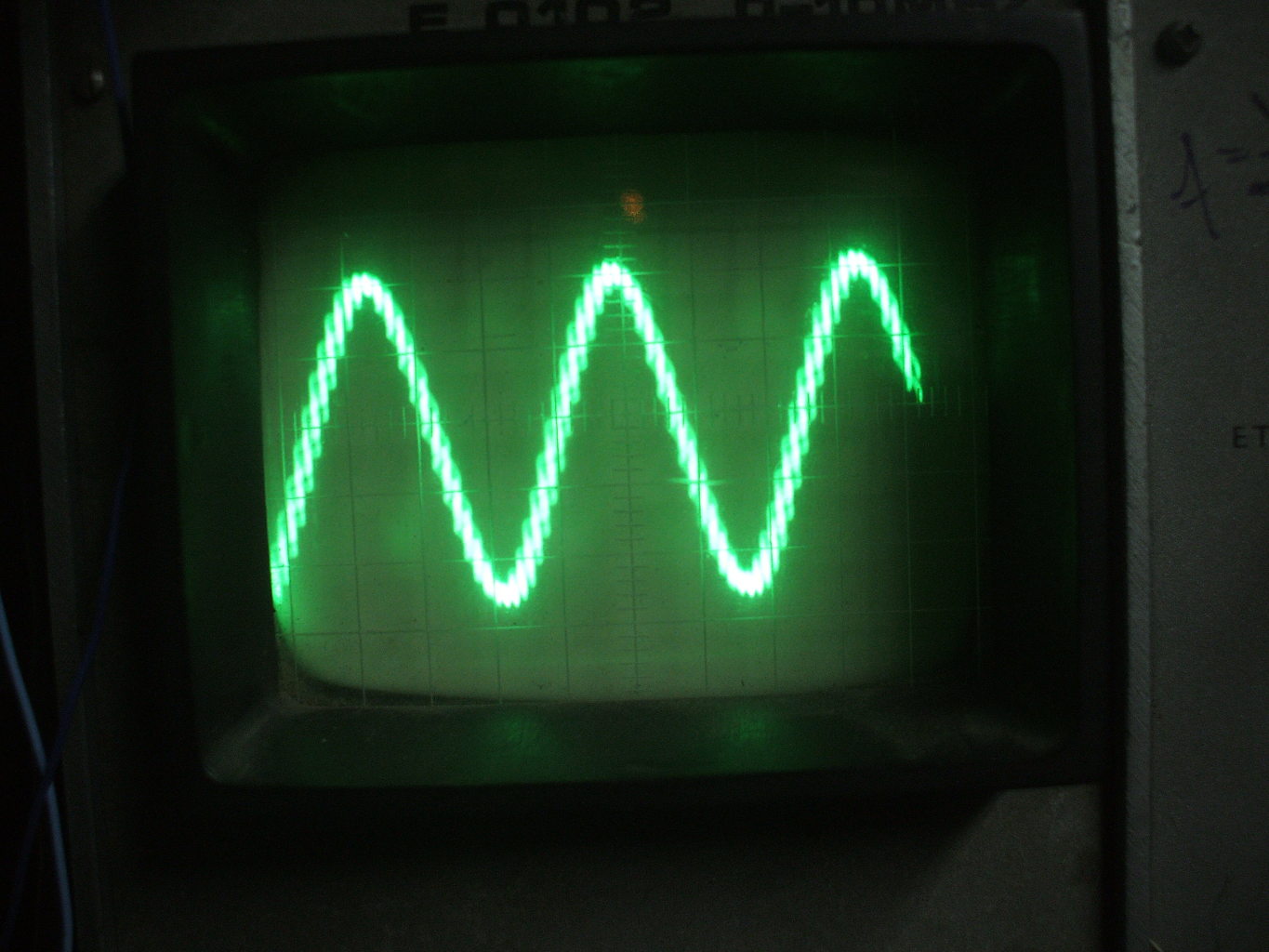

Nos elkészültek a mérések. Elnézést először is a gyenge minőségi képekért. Másodszor a scópom is egy régi román kiadás. Ezért nem a legszebb a kép.E=42 V U be=840 mV Z=7.4 Ohm.
3 mérést végeztem 10Hz-100Hz-1Khz / 5V/T +-12 V ot szedtem ki belőle ez 8Ohm kb 18W 4 Ohm on 36W . A hangja fantasztikus( nem hittem mikor először mondtad) Megfelel egy kisebb rezsónak is. Megvagyok elégedve vele.

(#) (Felhasználó 46585) válasza DJanosi hozzászólására (») Jan 12, 2014 /
Hát, remélhetőleg a szkópod torzít ennyre, vagy a generátorod, mert ha az erősítő kimenetén valóban ezek a jelek vannak, akkor az nagyon gyenge dolog... A szinusz nagyon a háromszögjelre hajaz...

(#) DJanosi válasza (Felhasználó 46585) hozzászólására (») Jan 12, 2014 /
A szkóp figurázik. Ha mondjuk növeltem volna a periódus nagyságát hogy csak 1 rezgés látszódjon akkor tökéletes szinusz
