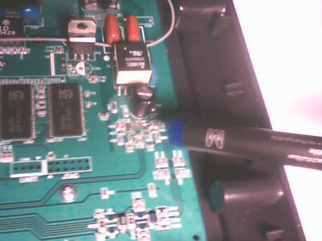

Nem tudom ki hogy van vele, de nem olcsoság egy modemrouter. Sajna az én bontástáramban már három is heverészik. A legutobbi egy Belkin F5D7633-4-es pár hónapos wireless-g modemrouter.
Sajnos a viharos nyárvégi idöben a telefon vonalon v. hálózaton keresztül meglátogatta a villám. Mikor hazaértem nem kis bosszusággal taksáltam, hogy egy 8 lábu smd ic szo szerint felrobbant, meg a 7805 szált el benne.
Utóbbi cseréje után azonnal beindult a router rész hibátlanul. De sajna amiatt a kis smd alkatrész hiányába nem kezeli a telefonvonalat. Sajna nincs róla semmi leirásom és a müködését csak nagyon részlegesen ismerem.Ez az egyetlen egy nyolclábu ic van benne, de nemtudom,hogy mi az. Ha valaki tudna segiteni az nagyon jo lenne, és tisztelettel megköszönném.

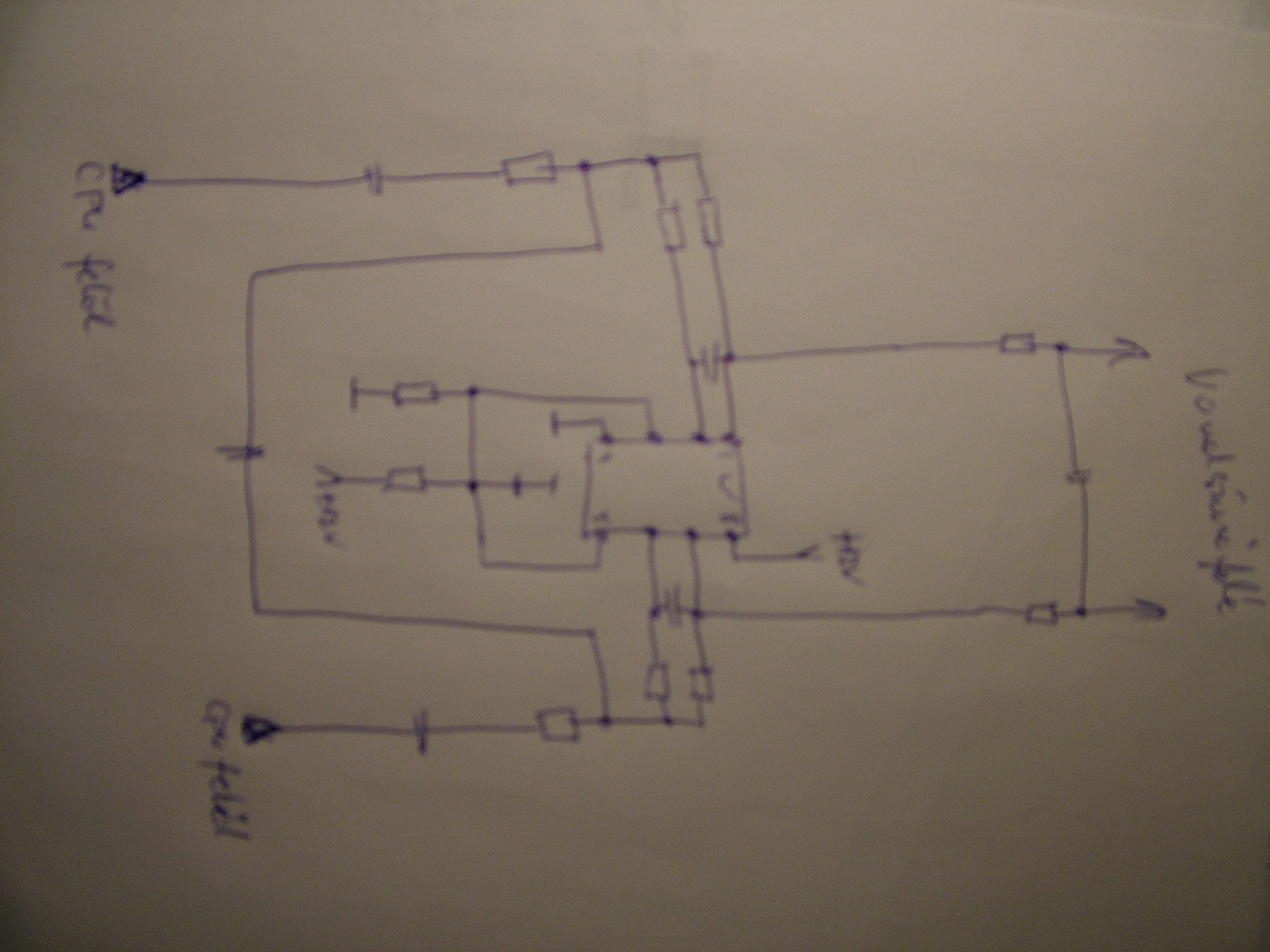

Kicseréltem a 7805-öt és kiforrasztottam az U7 jelü 8 lábu smd nemtodom hogy hivjákot,/mivel szabályosan lerobbant a teteje/ igy sajnos nem állapitható meg , hogy mi az. A táp rendbetétele után a készülék feléledt és müködne, de az a kis nyavaja meggátolja, hogy lássa az adsl bemenetet.Ha véletlenül valakinek van egy ugyan ilyenje és megnézné annak a kis 8 lábú ic-nek a nevét vagy tudja hogy mi a neve és megosztaná velem akkor megmentene attol hogy kivasaljon a feleségem. Megprobállom kifotozni..
Csak tippem van ,hogy mi ez /pl müv erösitö, v.dc/dc v.
vonal illesztö/ de nem kisérletekek mert értelmetlen.
(#) watt válasza kocici17 hozzászólására (») Nov 20, 2007 /
Sajnos nagyon gyenge a fénykép! Próbálj egy nagy nagyítót tartani a gép elé, mikor féényképezed, sokszor egész jó lesz. Lehet, hogy az alkatrészekből ki lehet találni milyen IC volt ott! Szerintem valami analog OPA lehetett, ha a telefon vonalon lógott.
(#) kocici17 válasza watt hozzászólására (») Nov 20, 2007 /
Valoban valami hasomló visszarajzoltam bár értékeket nem irtam az alkatrészekre.
Ezek szerint valami dual kimeneti erösitö, mert mikor ráakasztottam egy lm388-at azonnal észrevette a telefon vonalat. és visszajalazte az adsl jelenlétét.
amit rajzoltam ott annyi a külömbség hogy ahova 5v-ot irtam az 12v és ahova bemenetet irtam az a kimenet és forditva. Holnap elrágodok rajta, hogy mit tegyek oda valami értelmeset, és utána megnézem scopon hogy mi a ki menet és van e rajta adatforgalom.

(#) még1MbR hozzászólása Nov 20, 2007 /
A fényképezőgépeken szokott lenni "makro" állás, melyet gyakran egy virág szimbólum jelöl. Ez direkt a közeli tárgyak fotózására van kitalálva, célszerű megkeresni, hátha ...
(#) kocici17 válasza még1MbR hozzászólására (») Nov 20, 2007 /
Megprobállom a rendes f géppel
Remélem használható.
Be scannelem a kirajzolt környezetét,és felteszem.
(#) kocici17 válasza kocici17 hozzászólására (») Nov 20, 2007 /
Ez a környezete
