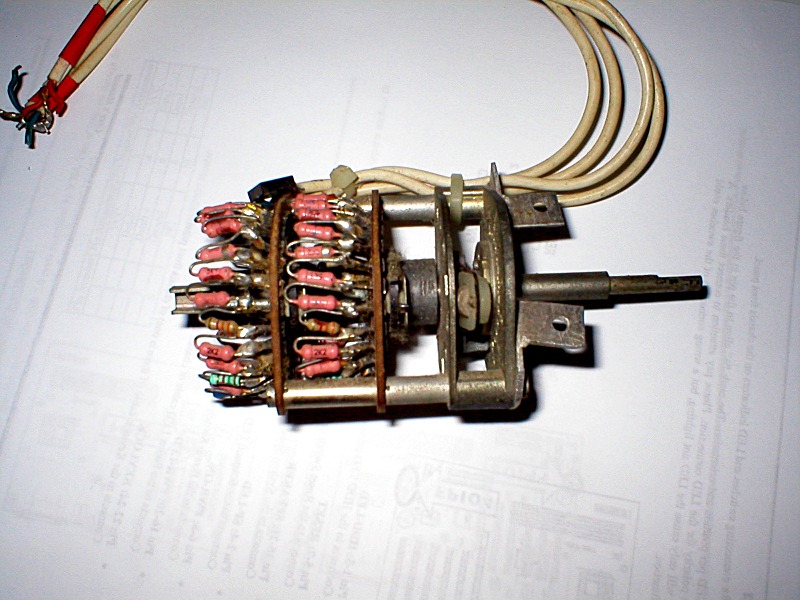

Adottak a sztereó potik de nekem nincs egy darab olyan sem ami rendesen egyformán szabályozna .
Szeretnék erre valami módszert ami tartós és olcsón kivitelezhető.Erősítőbe lenne!
Alap gondolatom az lenne hogy fogok egy forgókapcsolót ami két áramkörös és r-tagokkal a kapcsolón körbe leosztom a jelet de az a baj hogy max hat állású kapcsolót lehet kapni azt meg keveslem .
Ötlet?
(#) vicsys válasza Dióda hozzászólására (») Jan 29, 2006 /
Ezt már megcsináltam...Tévedés, van 36, 50, söt 100 állású jackley is. A rugóját kellet alaposan gyengítenem, hogy működjön. De mondok mást! Vannak olyan cégek akik gyártanak kiváló együttfutású potikat: pl alpine (asszem)
csatoltam...
(az ellenállások pontos értékét tűreszelővel állítottam be és lakkal fixáltam)

(#) Dióda válasza vicsys hozzászólására (») Jan 29, 2006 /
Akkor nem rossz felé gondolkodom .
Aranyos az a rengeteg ellenálás!
A 48 db véglegeshez átválogattam kb 400 db-ot és ebből kb 30 db-ot a kukába szerelte be mert túlreszeltem.

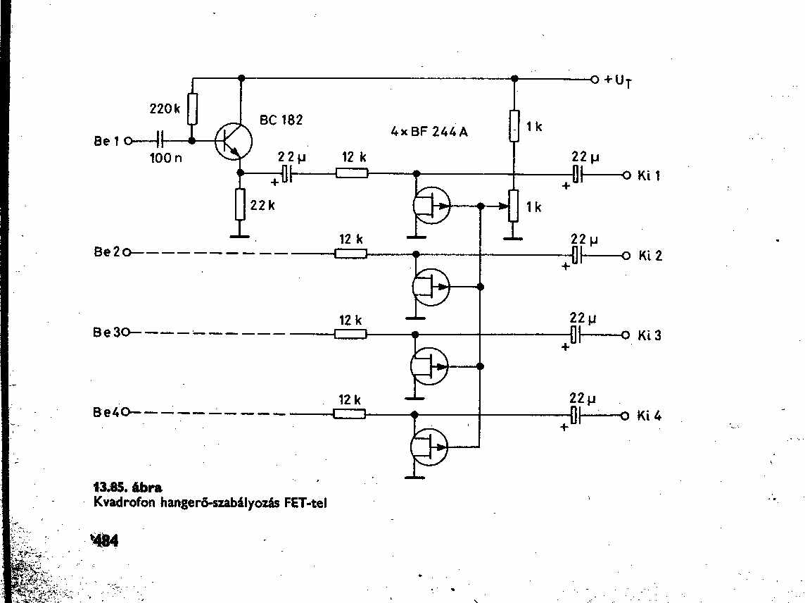

(#) eSDi válasza Dióda hozzászólására (») Feb 1, 2006 /
Én találtam valamit ami esetleg megoldhatná a sztereó poti kérdését! Egy jó régi könyvben leltem rá. Rádió és televízió műszaki alapismeretek kézikönyve a címe. ajánlom mindenkinek mert van benne pár jó dolog.
(#) Kera_Will válasza eSDi hozzászólására (») Feb 1, 2006 /
Jó Jó, csak mégsem ... ....
X darab fetet kell ÖSSZEválogatni Xdb csatihoz azonos karakterisztikával rendelkezzen !!! ... amúgy jó lenne.
(#) Dióda válasza Kera_Will hozzászólására (») Feb 1, 2006 /
No de én csak két csatornát akarok szabályozni.
Ahhoz csak két fet kellene?
Mekkora táp kell ennek?Illetve most akkor minden fet elé kell tranyó?
Természetesen! Ahány csatorna annyi FET. Hogy mekkora táp kell neki..... sajnos élőben nem tudtam még kipróbálni de szimulációban megy 5V-ról is, meg 12V-ról is ugyan úgy. Szerintem ha van előerősító fokozat is, akkor az után kellene bekötnöd és akkor simán el lehet hagyni azt a tranyós vackot az elejéről. "Itt egyetlen feltételnek kell teljesülnie, hogy a négy(jelen esetben kettő) FET-nek azonos szabályozási karakterisztikájúnak kell lennie. Hátránya a kapcsolásnak, hogy kb. 50...100mV-os jelet képes csak torzításmentesen feldolgozni" írja a könyv. Potméternek meg berakhatsz CERMET típusút, igaz az elég drága, de nem kopik úgy mint a mezei. Anno a régi Kenwood erősítőmbe is hasonló módon volt megoldva a hangerőszabályzás.
(#) Dióda válasza eSDi hozzászólására (») Feb 1, 2006 /
Előerősítőstül gondolta a szerző?
Mert akkor az nagyon karcsú.
Sajnos ennél több konkrétumot nem írt le, de valószínű hogy azzal a BC182-vel együtt ennyi a tudása. Megpróbálok keríteni valahonnan ilyen BF244-et és majd meglátjuk.
Kíváncsian várom.
hát felforgattam az egész készletem, de ilyen tranyót nem találok sehol. Kapcsolótanyóktból viszont tengert lehet fakasztani annyi van. De találtam egy TDA1524A nevezetű IC-t. ezzel frankón meg lehet oldani és még plusz szolgáltatásokat is kínál(előerősítő,balansz,magas,mély) a hangerőszabályzáson kívül. És az ára sem vészes.
A Hobby Elektronika "97/8-as számában benne van az egész leírás, kapcsolás és nyák. A FET-es dolgot meg szívem szerint hanyagolnám. össze raktam mégegyszer szimulátorban, és tényleg elég vacak.... és még a rajz is rossz. A BF244 nem is lenne jó oda. Ha érdekel akkor a kapcsolást el tudom küldeni de a nyákrajz már nincs meg sajnos.
