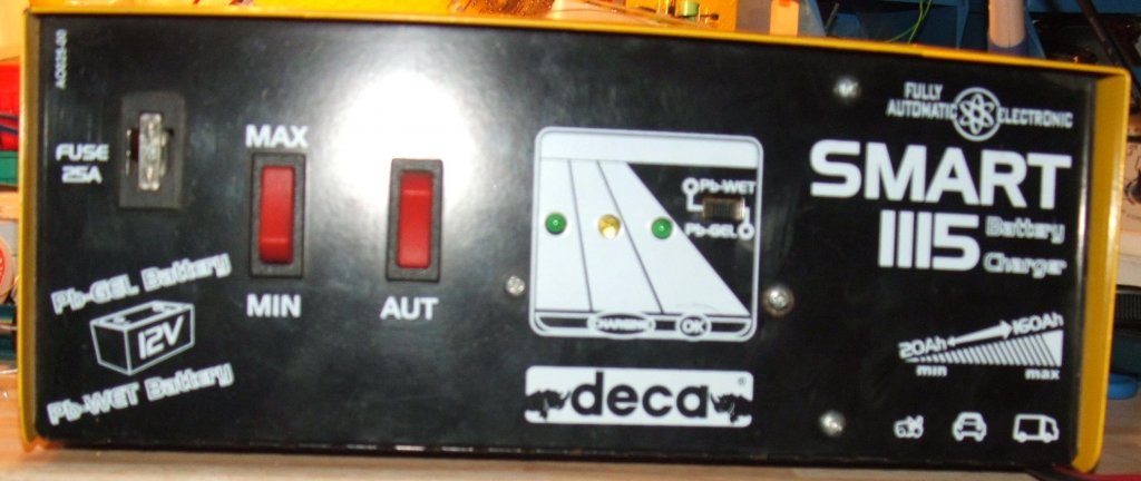

A kérdésem az,hogy a "deca" gyártmányú SMART 1115 típusú akkumulátor töltőbe lévő 12F675-höz van-e valakinek program tartalma?
Esetleg olyan roncs készüléke (Smart 1115),melyben a PIC jó?
Esetleg részletes leírása a készülék működéséről?
Üdv. Ottó

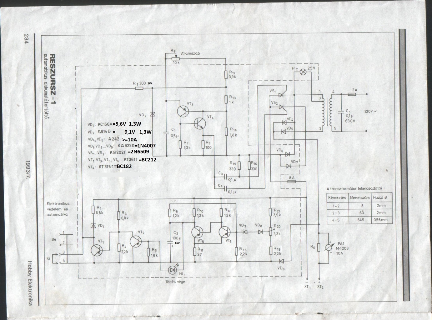

Üdvözletem mindenkinek!
Régi reszursz-1 akksitöltőt élesztettem fel. Csak a trafó és a ház volt meg. Megépítettem hozzá az elektronikát, de van vele egy kis probléma. Az eredeti töltő ha az automatika nem volt kiiktatva, akkor akksi nélkül 0V-ot ad ki. Ez viszont ha letekerem az áramszabályzó potit 1V, ha feltekerem felkúszik 5V-ig. A rajzon jelöltem, hogy mit mivel helyettesítettem. A problémát okozhatja, hogy a tirisztorok esetleg érzékenyebbek lehetnek az orosz társaiknál???
