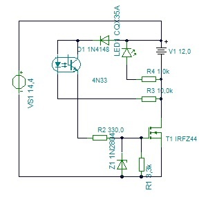

A profi akku töltők kivételével az akku fordított polaritással csatlakoztatása elleni védelem általában nincs megoldva vagy izzó esetleg biztosíték véd a komolyabb károk ellen.
Ezek a védelmek általában egyszer használatosak, pótlásuk bosszúságot okoz.
Olyan megoldást szerettem volna amely nem tartalmaz mechanikus alkatrészt, továbbá utólag hozzá építhető a legtöbb kész, egyszerű akku töltőhöz.
A rajz elméletben tesztelt, a gyakorlati tesztek hamarosan.
A növekményes fet típusa irl3803, a zener feszültsége 12V.
A jobbító célú hozászólásokat várom!

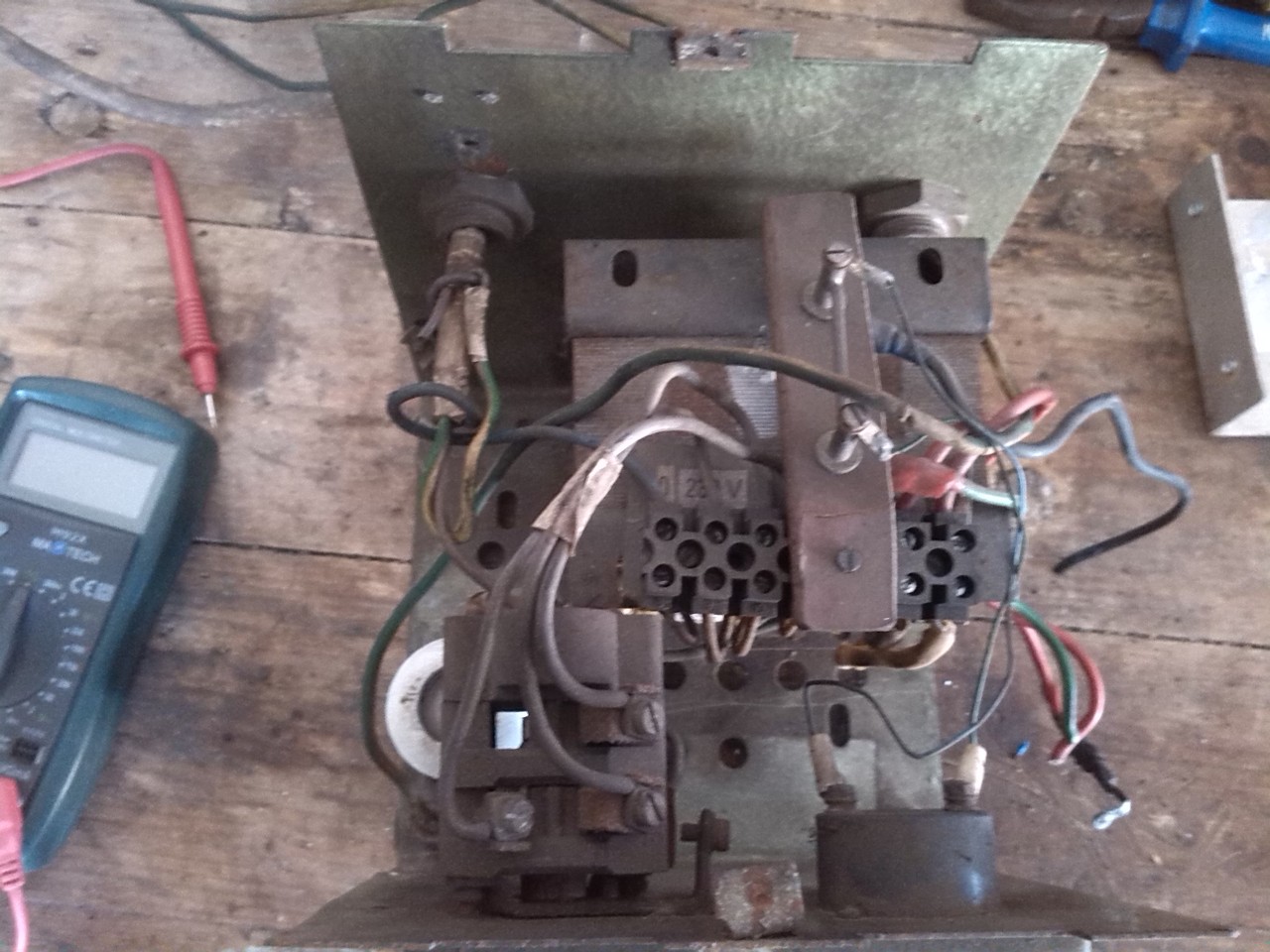

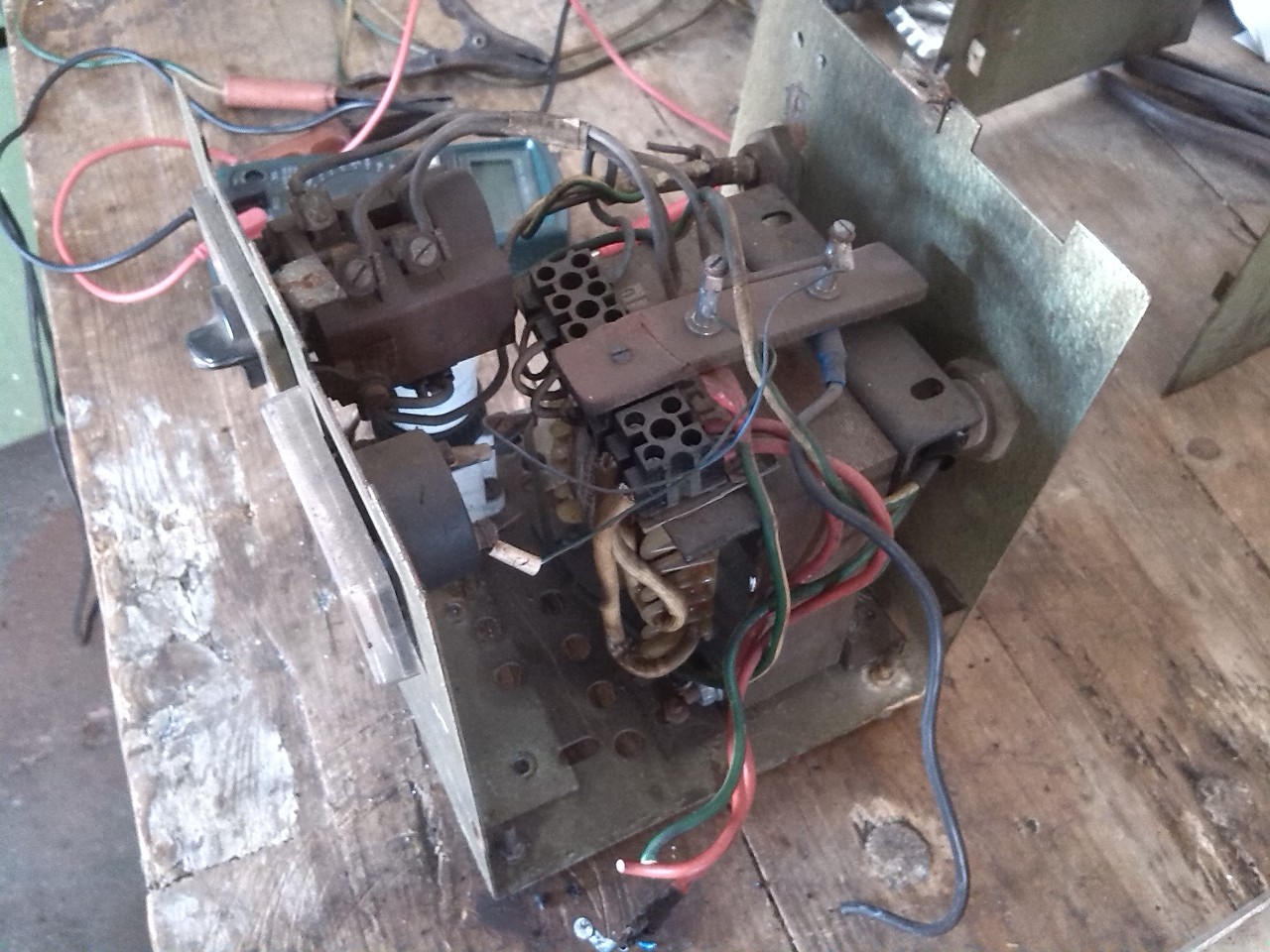

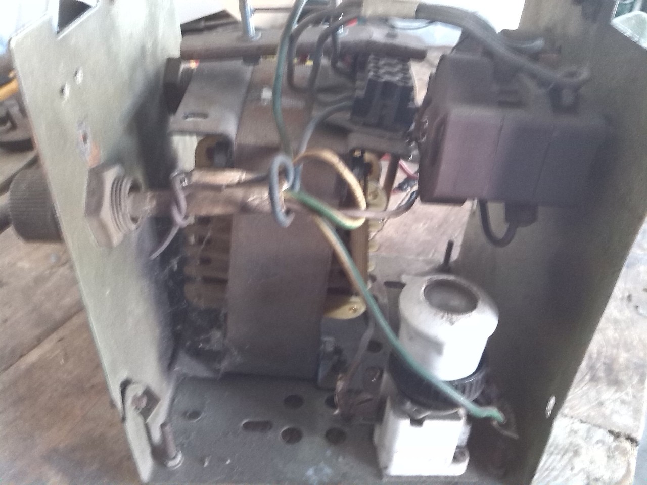

Kaptam egy akkumlátor töltőt (12V), mert a gazdája megunta, hogy hetente viszi vissza cseréltetni benne a dioda hídat! Állandóan szénné ég! Nem mai darab már, de anno működött rendesen, amíg bele nem nyúltak a "szervízbe"! Mi lehet a gond, hogy állandóan kiég? Amit így hírtelen még észre vettem, hogy a védőföld nincs bekötve sehová, hozzá kötegelték a fázishoz (!) Régi betekerős kerámia (hálózati) biztosíték van benne. Trafóról nem sokat tudok, semmi érték nincs rajta, szintén gyári (kisipari). Sőt! A dióda hídról, csak ennyi olvasható le sajnos: KBPC 3510 Mi alapján, hogyan kellene elindulnom, kezdenem a hibakeresést?

(#) proli007 válasza latyakosa hozzászólására (») Márc 29, 2014 /
Hello! Igazából az optocsatoló szükségtelen. Ugyan ezt az eredményt kapod, egy PNP tranyóval, ha bázis-emitterét a Led-re, kollektorát az R2-re kötöd. üdv!
(#) gerenk válasza tipiusz hozzászólására (») Márc 29, 2014 / 1
A diódahíd 35 V 10 A vagy nagyobb paraméterekkel rendelkező más tipussal kiváltható.
Mérhető-e 14 v körüli üresjárati feszültség a kimeneten ?
(#) proli007 válasza tipiusz hozzászólására (») Márc 29, 2014 / 1
Hello! Két lehetőség van. Vagy az áramot nem korlátozza semmi a belsőellenállásokon kívül és így túl nagy is lehet a töltőáram. Vagy fordítva teszik rá az aksit a töltőre. Tegyél biztosítékot vagy kis-automatát a kimenti oldalra. üdv!
(#) latyakosa válasza proli007 hozzászólására (») Márc 29, 2014 /
Köszönöm az ötletet, ki fogom próbálni.

Az még esetleg nem lehet, hogy túl pici a dioda híd hűtése? kb 10x10 cm 2mm-es alu lapra volt csak rácsavarozva!!!

Esetleg kérdezd meg az ismerősödet, hogy indításkor is rajta hagyja-e a töltőt az aksin. Hozzám is hordtak egy töltőt javítani, mert ott is tönkrement a dióda híd, nem győztem cserélgetni. Pedig volt a kimeneti oldalon bizti, csak mindig meg volt patkolva. Mire a tulaj kinyögte, hogy bizony ő rajta szokta hagyni mikor indítózik.
(#) tipiusz válasza tipiusz hozzászólására (») Márc 30, 2014 /
Autószerelőé volt a töltő, sosem tette rá fordítva, hagyta rajta indításkor. Valamiért állandóan a dioda híd égett le! (Rossz méretezés?) Sajnos nem mérhető 14V , még a trafó 2 kimenő vezetékén sem! A trafó látszólag hibátlan, sem égés nyom, sem sérült szál, sem égett szag... nem utal hibára! Képeken látható, hogy biztósítékkal védve van, 20A/500V . Szét fogom teljesen szedni, mindent újra forrasztok, vezetékelek, ez alap! Esetleg valami tipp, ötlet, hogy merre keressem a hibát?

(#) nagysasy válasza tipiusz hozzászólására (») Márc 30, 2014 /
Esetleg a trafó primer oldala szakadt. Mérd meg van e a primer oldalon ellenállás.

(#) erbe válasza tipiusz hozzászólására (») Márc 30, 2014 / 1
Ekkora méretű trafóhoz kevés a 10 A-es diódahíd. Primer oldali biztosítéknak 2-4 A-es kellene legfeljebb. 20 A esetleg a szekunderre, de inkább 10-es. Nem látni semmilyen áramszabályzási lehetőséget. A gyártója egykor talán égőt tekert a biztosíték helyére. Úgy még használható lenne.

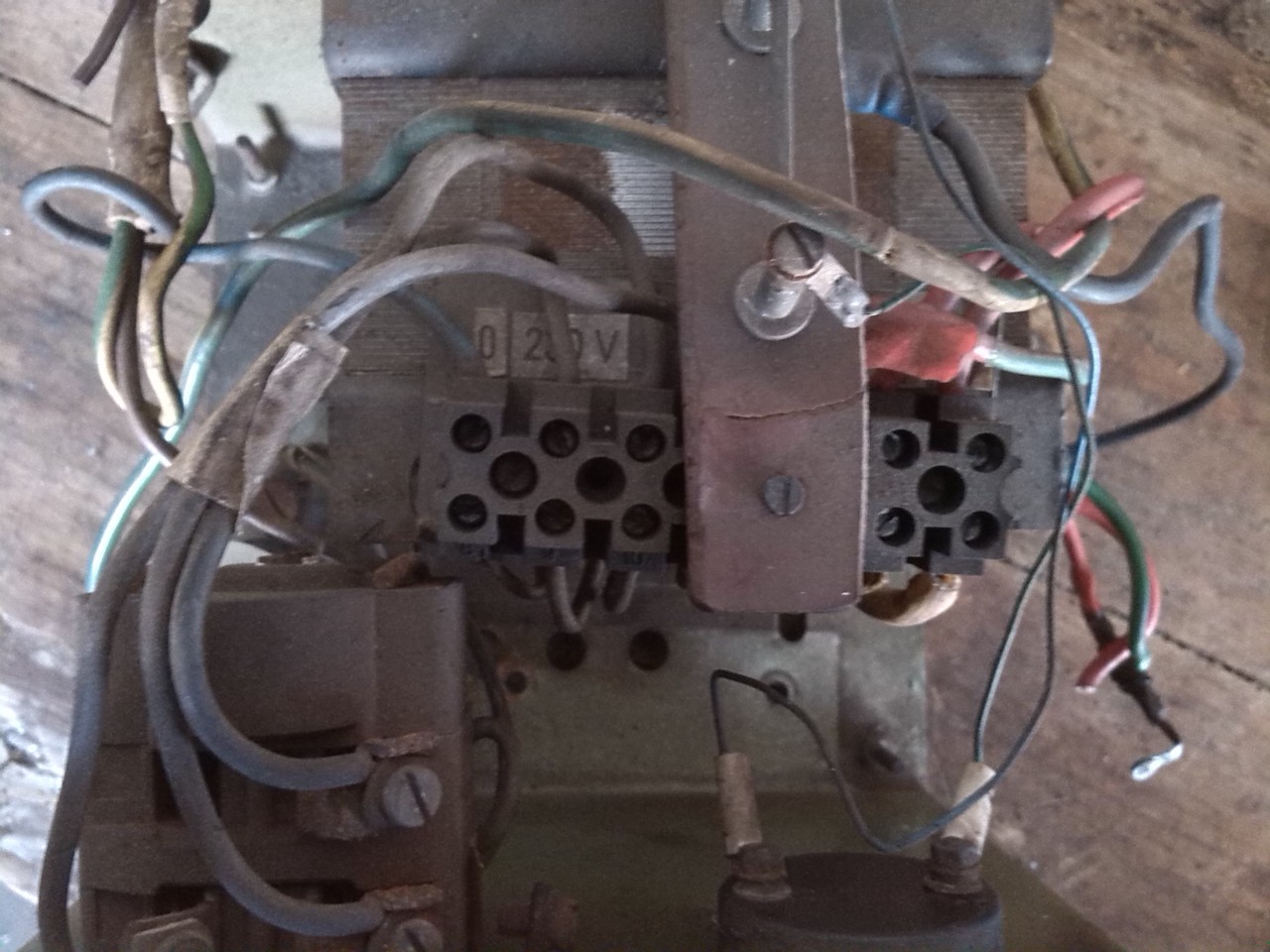

A primer lehet több leágazásos, mert elég sok vezeték látszik a kapcsolón, biztosan többfokozatú.
(#) tipiusz hozzászólása Márc 31, 2014 /
Köszönöm az eddigieket!
„Esetleg a trafó primer oldala szakadt. Mérd meg van e a primer oldalon ellenállás.”
Meg mértem .003 Ohm.
„Miért lenne azt céleszű, ha újra vezetékezel egy hibás készüléket? Először meg kell találni a hibát, azt javítani, és esetleg ez után lehet helye kozmetikázásnak.”
Igaz! Viszont sokszor jártam már úgy, hogy apró, bagatel (test, kontakt...) hiba okozta a bajt!
„Üdv!
A primer lehet több leágazásos, mert elég sok vezeték látszik a kapcsolón, biztosan többfokozatú.”
Igen, bocs ez lemaradt! 3 állású kapcsoló, 14-16-17 V cimkékkel, a sorkapocs felett!
„Ekkora méretű trafóhoz kevés a 10 A-es diódahíd. Primer oldali biztosítéknak 2-4 A-es kellene legfeljebb. 20 A esetleg a szekunderre, de inkább 10-es. Nem látni semmilyen áramszabályzási lehetőséget. A gyártója egykor talán égőt tekert a biztosíték helyére. Úgy még használható lenne.”
Feltett szándékom, hogy megcsinálom, de ha lehet izzó nélkül!
Ami biztos, hogy bekapcsoláskor a trafó egy pillanatra zúg, búg!
(#) gerenk válasza tipiusz hozzászólására (») Márc 31, 2014 / 1
A kimeneten 14-16 V közötti feszültséget kell mérned, ha nincs és a diódahíd melegszik üres
járásban akkor a szekunder körben zárlat van.
(#) tipiusz válasza gerenk hozzászólására (») Márc 31, 2014 /
Közben annyit sikerült biztosra kiderítenem, hogy 250VA 15A a trafó! Veszek 10A nagyobb diódahídat, megpróbálom...
Vennék biztosítékokat is. Esetleg valami ötlet, konkrét, bevált típusra? Illetve az áram korlátozást, szabályzást, hogy, mivel tudnám a legegyszerűbben megoldani?

(#) erbe válasza tipiusz hozzászólására (») Márc 31, 2014 / 1
Így már valamivel többet tudunk.
Biztosítékot már írtam, 2-4 A primer, ~10A a szekunder oldalon. Ezek nem képesek megvédeni a diódahidat, csak a trafót a leégéstől. !!!
„áram korlátozást, szabályzást, hogy, mivel tudnám a legegyszerűbben megoldani?”
Az áramnak megfelelő égővel a biztosíték aljzatban.
Mérés nélkül semmit nem tudsz arról, mekkora árammal tölt a töltő. Ekkora trafónál rossz esetben, pl. túlmerült, nagy kapacitású vagy cellazárlatos akku, akár 30-40 A is lehet. Legalább egy LED soros visszajelzőt készíts hozzá!
Töltést meg mindig a legkisebb fokozaton kezdeni! !!!

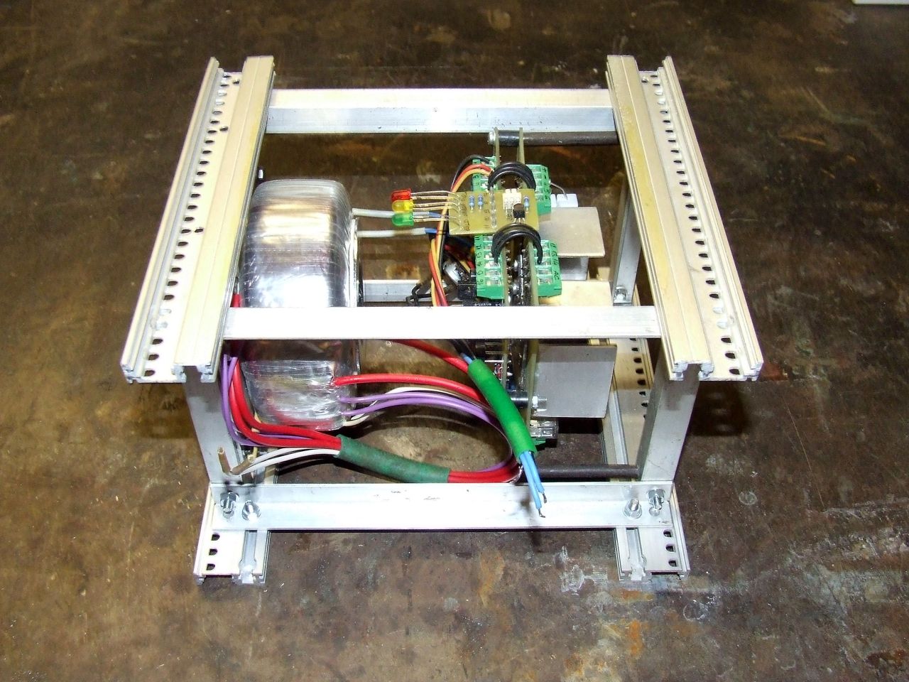

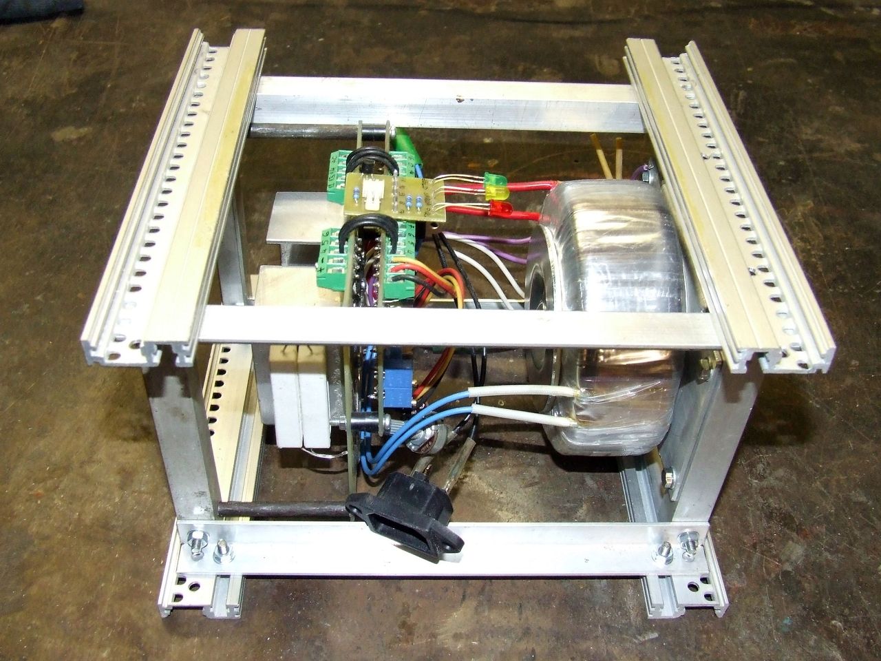

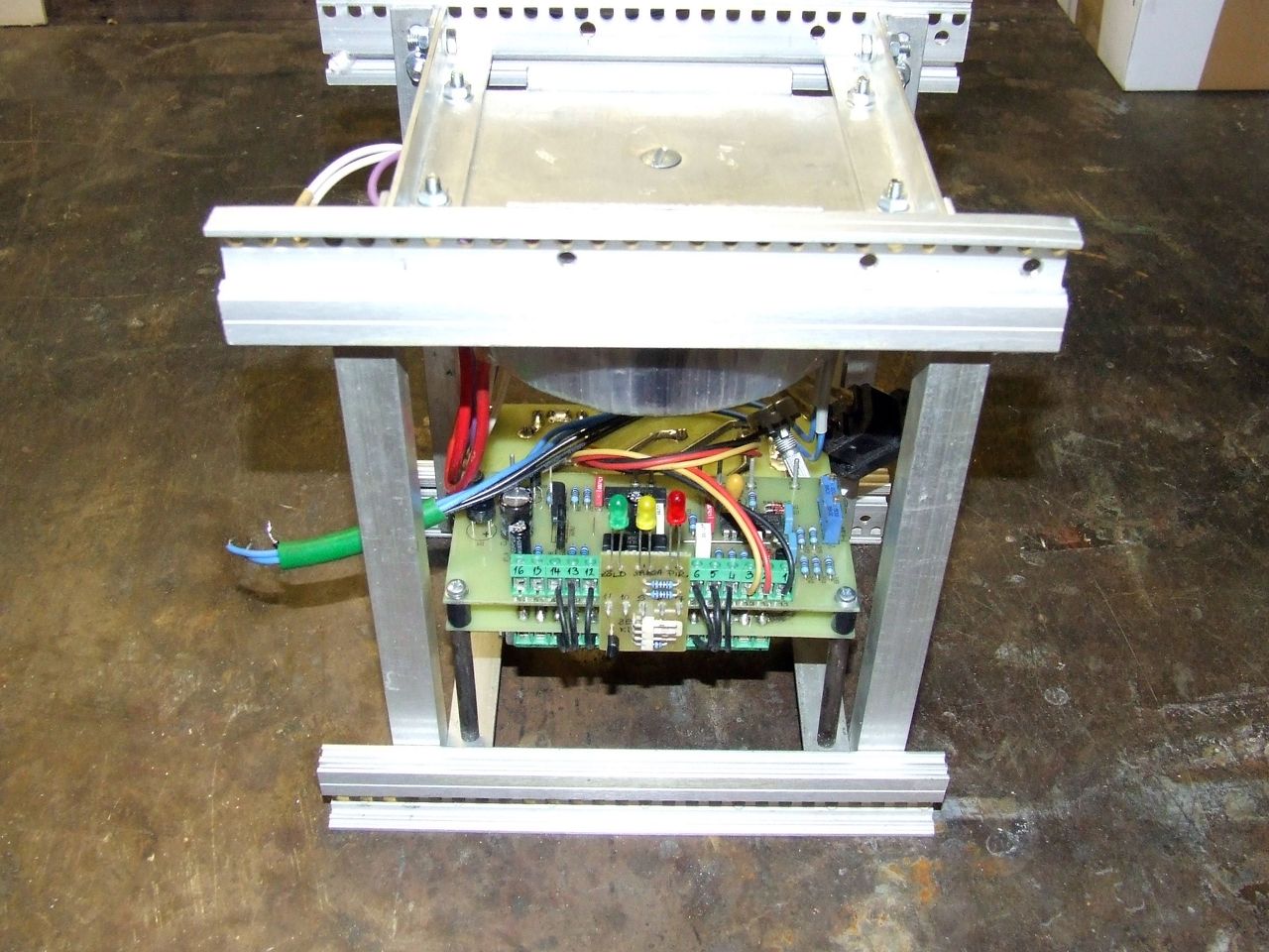

(#) Alkotó válasza Alkotó hozzászólására (») Ápr 2, 2014 /
Proli007 "impulzus-töltője", a kezdeti próbák után elindult a dobozolás irányába. Ez általában problémás stáció az építés során. Most egy "fémes" megoldást próbálok sikerre vinni, ahol csak darabolás és fúrás árán próbáltam kellően stabil megoldást találni.
Az elemek csavarozgatása közben, gyermekkorom becses játéka a "fémépítő" jutott eszembe. Most is remekül szórakoztam munka közben.
Látok abban fantáziát, hogy néhány szögalumínium és csavarok segítségével is praktikus konstrukciót tudjak létre hozni.
Proli007! Talán már nem is emlékszel, de most fog szerepet kapni a sarkokon lévő speciális profil, amit tőled kaptam.

(#) tipiusz válasza erbe hozzászólására (») Ápr 6, 2014 /
Úgy tűnik minden rendben, működik a töltő! Köszönöm újra a segítséget! A gond az előtét ellenállásnak szánt izzóval lesz, hely hiány miatt! sajna 230V izzó sehogyan sem fog beférni
