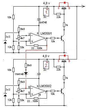

Még egy dolog... légyszi írd meg a két akku feszültségét , legyen pl. 4,8 és 4,1 volt, ill. a fetek közös pontján mennyi fesz van és melyik vezet éppen, valamint a belső diódákat is tüntesd fel.
(#) ferci válasza Skori hozzászólására (») Aug 16, 2007 /
Néha jó lenne nekem is, persze ha 4,5-5 voltos impi elég neki.... mert itt csak annyi van/lenne ám.
Amúgy a feteken variálunk éppen.
Diódák meg kizárva.

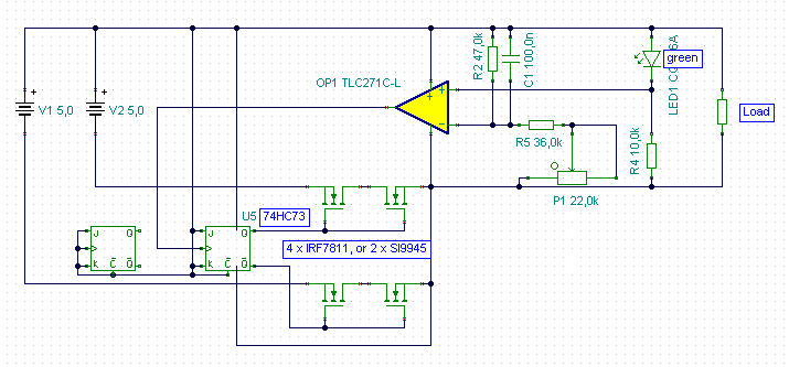

Miért írjak aksifeszt? Az úgyis változik! Ahogy az is, hogy melyik van bekapcsolva. A diódákat miért kéred? Én soha nem szoktam berajzolni. "Logic level" FET-et terveztem bele, az SI9945 kb. 3 V-tól fölfelé nyit, az IRF7811 pedig már 2,5 V-on is nagyon jól érzi magát.
Betettem még egy-egy FET-et, hogy jobban külön működjenek az aksik, de ennek az a mellékhatása, hogy 1 aksit behelyezve vagy elindul, vagy nem. Amíg csak 1-1 FET volt, addig az indulás automatikusan garantált volt (reverz diódákon keresztül), most csak két aksival (amit persze egy nyomógombbal is lehet helyettesíteni!).
Működés:
Ha a kimeneti fesz lecsökken, a komparátor kimenete negatívba megy (amíg van elég fesz, addig pozitívban van), ettől a T-tárolónak kötött JK tároló átvált.

Csak a hecc kedvéért felteszem a fetes módosítást.
A feszültségek a rajzodon azért lettek volna érdekesek, hogy tudjunk pontosan miről beszélni.
Még mindig nem értem, miért kell az IC-ket a kapcsolt feszről járatni, miért nem az akkukról direktben - ott stabilabb a fesz.
A fet-temető jól néz ki egyébként.

„miért nem az akkukról direktben”
Melyikről? Ha csak az egyikről, akkor a másik aksi egyedül nem használható. Egyszerre mindkettőre meg nem kötheted, mert ezt párhuzamos kapcsolásnak hívják, ami kizárt. Az összediódázott segédtáp lenne még jó megoldás, amit legelőször is írtam.
A kezdeti terhelt feszről nem tudunk semmit, mert nem ismerjük a terhelést (egy rádió vevő 50 mA-ről is elmehet, de a szervók ampereket is fogyaszthatnak), de 5,2 V simán lehet. 4,4-nél meg valójában még nem szabadna átkapcsolni (kivéve, ha a táplált áramkör megkívánja), mert akkor még sok töltés van az aksiban.
Ha az áramkör működéséről akarsz beszélni, akkor nem feszültségeket, hanem mérőpontokat kellene feltüntetni, de én nem akarok róla sokat beszélni (eredetileg megrajzolni sem akartam), úgyhogy ha valamit akarsz róla mondani, akkor rajzold be te, ahova jól esik!
FET-temető? Ha elég 2 A, akkor 2 db SO8-as tok. Az egész áramkör kijön 500 Ft-ból (+nyák), kb. 20*30*4 mm méretben. (Ha a poti helyett ellenállásokkal trimmeljük az átkapcsolási feszt.) Emellett szimmetrikus a működése, nem kell fixen az egyik aksival indulni, hanem bármelyik kezdhet, akár folyamatos üzem is biztosítható. Ha valaki nem veszi ki az első lemerült aksit, és a második is lemerül, akkor sem fog azonnal lezuhanni a repülő, mert az első aksi visszatért töltését is föl tudja használni, nem csak fullra töltött aksira hajlandó átkapcsolni.

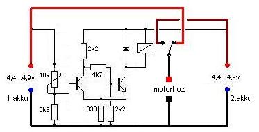

Egy egyszerű relés verzió, ezt is átgondolhatod.
5 voltosat találsz biztos, az áramot bírja-e, az más kérdés... tranyó nagy bétájú legyen.
Mintha azt írtad volna, hogy biztonsági jellegű az igény, ezért a "tartalékról" húzna a relé.

Újra itt vagyok és mostmár tényleg belekezdenék a dologba. A relés megoldás tetszik főleg az aminél csak egy impulzus kell az átkapcsolásához. Boltba majd utánanézek van-e. Azért újra leírom a dolgokat: 4cella Ni-CD akksi ebből 2db az egyikről átkapcsol a másikra ha az 1-es akksi fesz lecsökken 4.4 alá. Visszatöltés ne legyen csak kapcsoljon át. Egy kis extra még jó lenne ha pl átkapcsolt a második akksira kapcsol egy LED-et vagy akármit jelzésként segítségeteket várom.
(#) Brienter hozzászólása Dec 23, 2007 /
Senki semmi? Még így a téli szünetben sem? Úgy döntöttem a reléset kéne megcsinálni.
