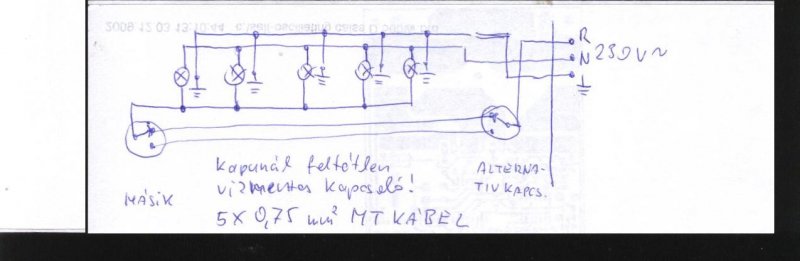

(#) mezeikar hozzászólása Dec 5, 2009 /
Sziasztok! Egy ötlámpás kerti út világítást szeretnék csinálni, amely a két végpontján, a kerítés kapunál és a és az épület ajtónál kapcsolható ki ill. be.
Tisztelettel és előre is hálával szeretnék kérni valakit - örömmel látom, hogy sok szakember van itt ezen a fórumon -, hogy skicceljen le nekem erről egy rajzot. Én úgy emlékszem, hogy egy db háromeres kábellel kellene működjön a dolog, de megnéztem egy-két rajzot itt a fórumon és mintha mégis négy vezeték kéne hozzá?!
Ráadásul kültéri az egész cucc, mellvédeken, falakon, meg lépcsőfokok alján kell kanyarogjon, elgondolásom sincs, hogy milyen vezetékkel kéne csinálni. Műa kábelcsatornával, vagy négyeres, duplaszig. kábellel. (Van még ilyen egyáltalán? Régen lehetett kapni.)
Minden tanácsot hálával fogadok. Üdv mindenkinek: mezeikar
(#) potyo válasza mezeikar hozzászólására (») Dec 5, 2009 /
Öt vezetékre lesz szükség összesen, kettőn megy ki a házon levő kapcsolótól a fázis (a házon levő kapcsolótól függően vagy az egyiken, vagy a másikon), a kinti kapcsolótól megy egy harmadik szál, erre kapcsolódik az égők egyik kivezetése, az égők másik kivezetésétől meg a nulla megy visszafelé a házhoz, illetve egy földelővezetéket is illene húzni a lámpákhoz. Tehát ha a lámpák nyomvonalán megy végig a kábel, akkor öteres kábel megfelel (pl. 5x1,5-ös), ha külön nyomvonalon lesznek, akkor kell egy háromeres a kapcsolóig, és egy másik háromeres a lámpákhoz (mindkettő 3x1,5-ös) és a lámpák közé (gondolom egyik lámpától megy majd a következőhöz). Régebben kiskábel néven futott, kívülről kör alakú, szürke színű kábelke, az jó szokott lenni ilyen helyre, ha meg van védve direkt napsütéstől és mechanikai sérüléstől (pl. lépcső alja az jó, mert ott nem lehet rálépni). Sajnos nem ismerem a magyarországi kábeljelöléseket, így nem tudom pontosan megmondani, hogyan kérjed.
(#) foxi63 válasza mezeikar hozzászólására (») Dec 5, 2009 /
5x0,75 mm2 MT kábel.
(#) mezeikar válasza potyo hozzászólására (») Dec 5, 2009 /
Kedves Potyo, nagyon köszönöm a kimerítő, részletes leírást. Nem állítom, hogy első olvasásra egyből értettem (pl sehogyse jött ki az öt ér: 2 fázis, nulla, meg föld?!), de ma már fáradt vagyok, holnap még többször áttanulmányozom a leírást. Nagyon köszönöm a fáradozásodat, így már neki merek fogni.
Üdv: mezeikar
(#) mezeikar válasza foxi63 hozzászólására (») Dec 5, 2009 /
Kedves Foxi 63!
Ez a skicc zseniális!!! Ez tényleg öt drót!!! Ez kellett nekem!! Máris bemásoltam a mappámba. A kábel típusáért meg külön köszönet.
Nagy hálával a gyorsaságért is: mezeikar

Potyo-tól kaptam már klassz rajzot, foxi 63-tól jó tanácsokat a ötlámpás udvari, a kapunál és a ház bejáratánál föl-le kapcsolható alternatív kapcsoláshoz.
Kerestem is öteres kábelt hozzá. Iszonyú drága 20-30 ezer csak a drót és akkor még a kültéri lámpatesteket (a hajólámpánál azért valamivel szebb kéne) és kapcsolókat nem is számoltam. Ráadásul csak 1,5-ös és 2,5-ös drót van az OBI-ban, ami durván vastag, egyáltalán nem esztétikus látvány végig a ház és a kerítés falán. Ezért talán kábelcsatornával próbálkozom majd, viszont abba is kell majd vagy 5x 40méter, azaz legalább 200 m 0,75-ös drót. Ez is jó pénz lesz, de tán nem annyi és külcsínre tán szebb.
De olvasom, hogy létezik valamiféle impulzusrelés megoldás is, ami kevesebb cuccot, kisebb költséget igényel. Erről tudnátok valamit írni az én konkrét esetemben? Elöre is kösz: mezeikar
