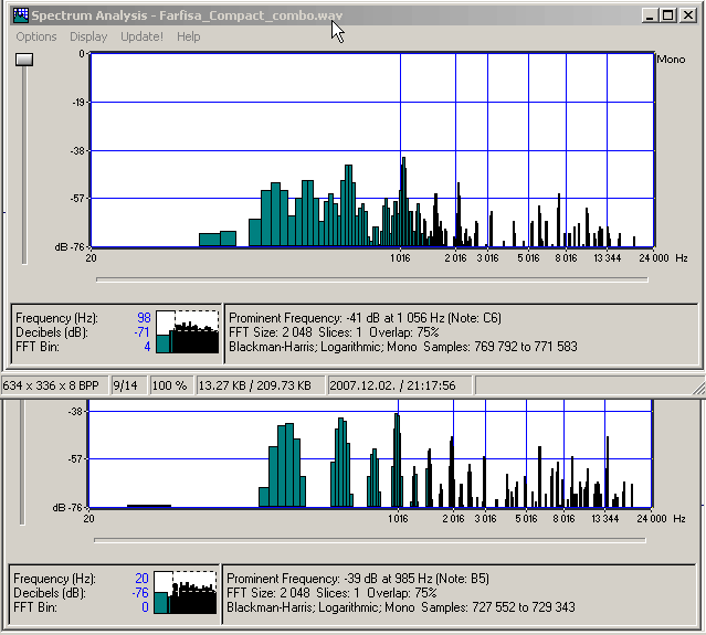

Egyébként meg csináltam egy felvételt két egymás melletti jelről. Számomra az tűnik lehetségesnek,hogy: míg a jó hang első három oktávja világosan látszik, (közben egy kvint) addig a rossz oldalon, habár ezek a jelek ugyanúgy megvannak, amellett még mintha egy 100Hz-es jel és annak többszörösei is látszódnának. Sejtésem az, hogy a c-hanghoz tartozó oszcillátorban (vagy jelalakformálóban) elromolhatott, egy tranyó, és így egy kis brumm is rákerült a jelekre, mely azokkal már egy hamis hangot alkot. Tehát szeintem mérd ki a c-hang paneljának tranyóit. S ott a hibásat cseréld! Esetleg csak ennek a résznek a tápszűrése. (de erre kisebb az esély)
Esetleg hallgasd meg egy erősítőn, egy csatolókondi közbeiktatásával, hogy hogyan szólnak a "c hang panel" kimenetei.

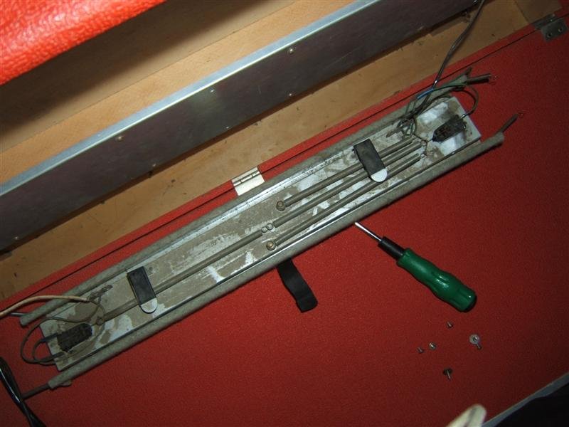

(#) TyerCorp hozzászólása Feb 26, 2009 /
Sziasztok újra! Sajnos az oszcilloszkóp ég mindig nem javult meg viszont ahhozmár sikerült találni doksit.
A Farfisához mégegy gond felmerült: Zengető (REVERB) azaz visszhanggenerátor féle b*szarantyú nem működik. Pontosabban azért nem működik mert valami álladék kihúzta jó rég lehetett mert be van zsírozódva a castlakozója mindnek, egyiken rajta van a kábel, azt aha lehúztam alatta polír ovlt az aranyozott tű. Annyi gond volna vele hogy ugyebár van két pickup (?) a rugós szerkezet 1-1 végén. A Pickup (?)-nak van 4 csatlakozója (?????) igen 4 van neki és 2-2 kábel indul meg a visszhangosító 1-1 végéhez. Kérdésem lenne, hogyan lehetne ezt bekötni? Mégegy kérds: az egyik oldalt a Pickup (?) el van törbe, leglaábbis a tokozása, szóval ha esetleg oylasmi baj is lenne, lehet-e ilyet kapni vlaahol hangszerboltban, ha lehet, milyen néven? Biztos kell lennie, hisz zengető csomó mindenben van.
A C hangokkal még nem sikrült foglalkozni, igérem hamarosan ráállunk, igazából megkéne előbb venni az orgonát az öregtől, ha jól néztem ebay-en elég szép összegekért adják-veszik ezeket (150-200 000 Ft)
Kép...tudom sokat segítene, holnap szétszedem és rakok fel róla...

(#) kaszarobert válasza TyerCorp hozzászólására (») Feb 27, 2009 /
Ez egy rúgós zengető. Úgy működik, hogy két tekercs vagy kishangszóró, megmozgatja az egyik végén a rúgót a másik végén meg két pickup felveszi. A tiedben két rúgó van tehát négy kivezetés, ha jól értem amit leírtál.
Egy egyszerű erősítővel meghajtják a kishangszórót, az megrezegteti a rúgót. A pickup jelét beviszik egy előerősítőbe és hozzákeverik az eredeti jelhez. Az egész lelke a rúgó minősége, illetve a szerkezet felépítése. Nekem egy 1969-es Hammond gyártmányú van a Fender erősítőmben, nagyon szép a hangja. És analóg!
Szerintem ehhez alkatrészt nem igen kapsz. Én egy régi utcai telefonhoz való telefonhangszórót szedtem szét, és azzal pótoltam a "rezgető" illetve a pickup részt mikor építettem egyet régen. De más kicsi hangszóróból is meg lehet oldani, vagy valami szétszedett relé stb.
A legjobb lenne szerintem megjavítani, mert tuti, hogy meglehet. Szakembernek ez 2-perces munka...

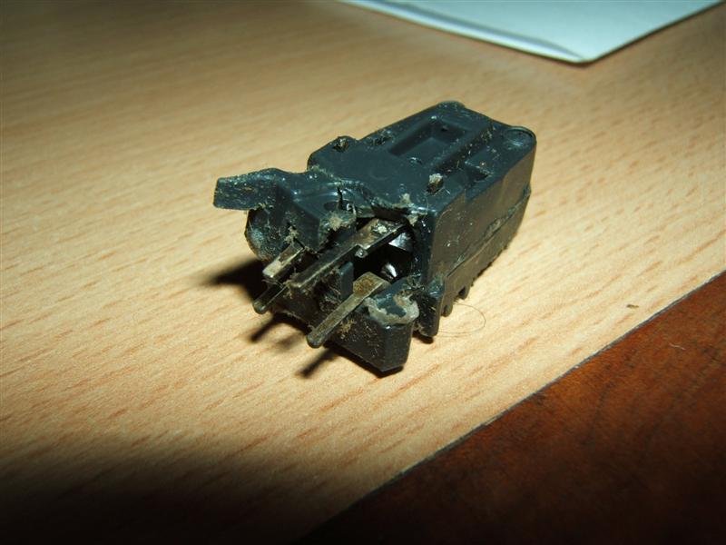

(#) TyerCorp válasza karpi hozzászólására (») Feb 27, 2009 /
Nagyon szépen köszönöm a segítségeteket, sajnos nem oylna egyszerű ez mint látszik. Szétszedtem újra, sajnálattal látom hogy mindkét pickup törött csak az egyik jobban, a lemezjátszóban láttam én utoljára ilyen hangszedőt, de az nagyon hasonlított erre, lehet hogy az olaszok is több dologra használtak egy dolgot akárcsak errefelé anno ... leglaább nem kellett új gyártósort kialakítani, de lehet hogy csak sufnituning, azaz javítás áldozata lehetett...:S Töltök fel képeket róla.

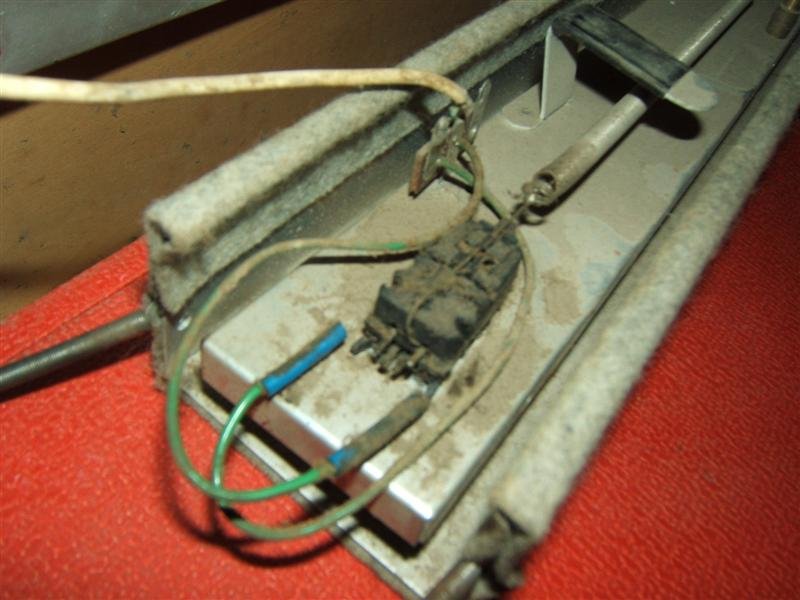

Ugye jól gondolom, hogy csak a két szélső fekete "pickup" fontos most nekünk. Az egyik rezgeti a rúgót, a másik veszi a jelet. Az adó részt kipróbálhatod, ha valami kis teljesítményű, levehető hangszórójú rádiósmagnó egyik hangszórója helyére bekötöd. Akkor szépen rezegnie kell a hangra! Hogy a műanyag burok eltört az ne érdekeljen. Ragaszd meg bátran, vagy nyomjál rá ragasztópisztollyal több anyagot egy picit, hogy tartson...
Ha rezeg akkor jó az egyik, azt visszakötheted. Ha rezegeti a rúgókat az fél siker! A másikon meg ohmos ellenállást kéne mérned a képeken bekötött két láb között! kb 200Ohm és 10k között kéne lennie. Semmiképp sem rövidzár sem szakadás. Ezt is tesztelheted, ha valamilyen erősítő, szgép mikrofonbemenetére rákötöd. Ha mozgatod a rúgókat már hallod is a zengetést. A lényeg, hogy a tekercsek ne legyenek szétcincálva.

(#) TyerCorp válasza kaszarobert hozzászólására (») Feb 27, 2009 /
Az itt a gond, hogy elvileg ad ki hangot, mert eddig semmit nem szólt ha nem volt erősítő rádugva most meg valamit cinceg alulról, kb annyit mint egy normálhangerős agydöngölő az asztalra letéve.
Amúgy egyforma a két végén (a hangszedő) ez az érdekes. Már azon is gondolkoztam hogy kéne egy harmadik valaminek is lennie, de szétszedtem és ugyan nem találtam semmi mást, márpedig szerintem egy normál lemezjátszó pickupöt nem hangképzésre terveztek.
Mármint a zengető cinceg? És a rúgók is szólnak? Akkor valahogy leszakadt az adó-részről a zengetőben a rúgó!
Dó panelt átmérni, rossz tranzisztort kicserélni, rúgót visszatenni
A rugó a helyén van az helyesen zizeg, valahogy nem kap elég jelet hogy megremegtesse a rugót.
