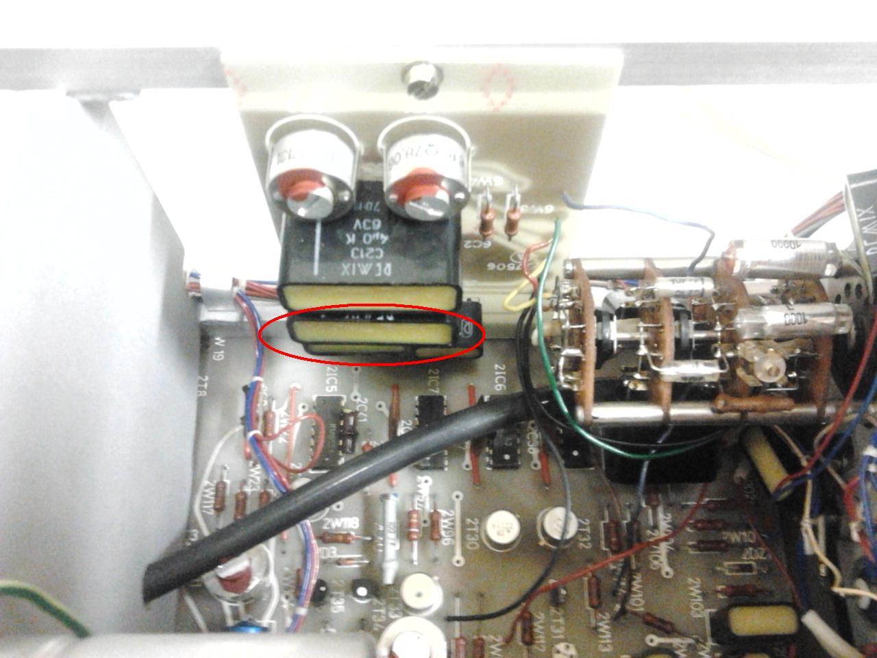

Mértem amit lehetett, így szétszedetlen állapotában.Adtam neki négyszöget a bemenetre felváltva és próbáltam másik szkóppal követni. Az egyik OK, a másik már a legelejétől rossz, úgy néz ki. A D172D rendben van a 3V os négyszög és a többi jel is megvan. Itt az elejével lesz a gond,de ahhoz szét kell kapni teljesen. Aki szedett már szét mondja már meg a sorrendet hogyan lehet a két panelt kikapni szakszerűen! Már a csatlakozó oldása is gond , 5-ös kulcs kell hozzá!? Mégpedig villás (?) mert csak fentről lehet hozzáférni, én így látom és ezért kérdezek. Köszönöm! Kellemes Ünnepeket!!!!

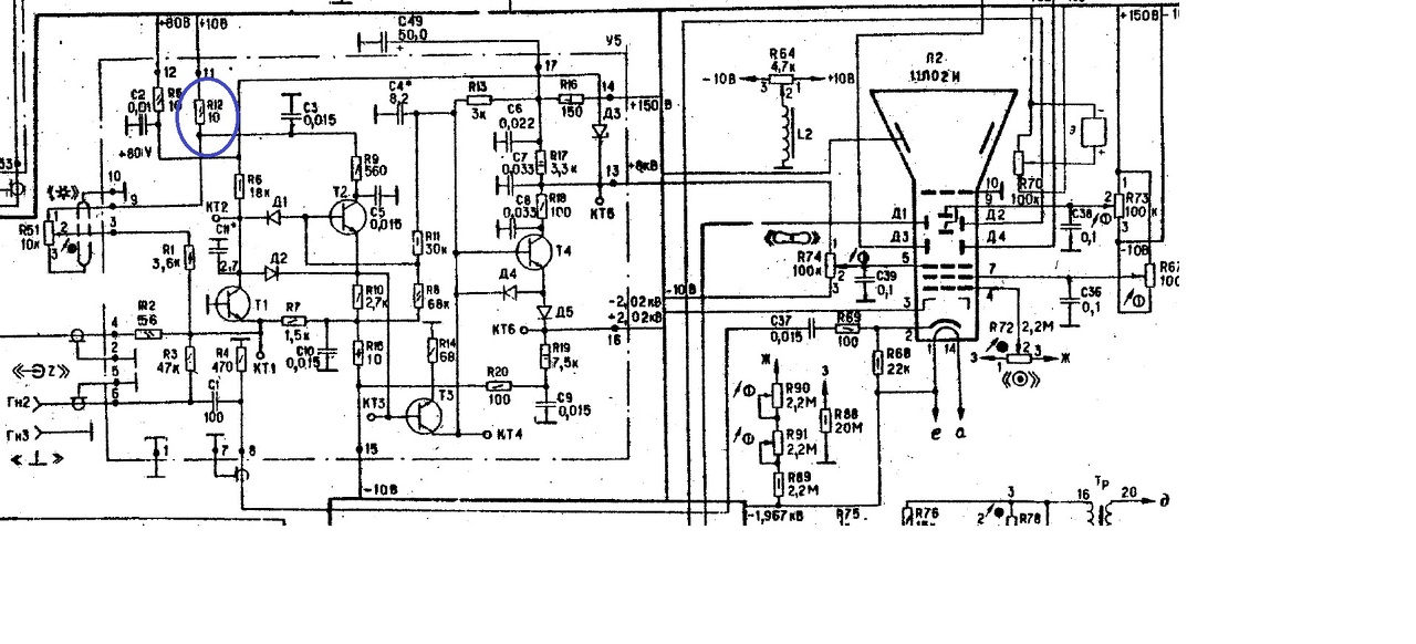

Nem régen kaptam egy Orosz C1-65 szókopót. Első bekapcsoláskor elég sokára, de lett kép. Pár héttel később bekapcsolva nem volt fényerő. A potit tekergetve fel-fel villant a vízszintes csík. Potit kicseréltem és jó lett, lehetett fényerőt szabályozni . Ez után fényerőt feltekertem maximumra és úgy maradt a képernyő teljes fényerővel, hiába tekertem le. A mellékelt képen bejelöltem egy ellenállást ami elégett. Csere után megint nincs fényerő. A csere poti is 10k-ohmos volt. Az eredeti és a csere poti is műszerrel jónak tűnik.
Szeretnék segítséget kérni, hogy most hogyan tovább? Merre vizsgálódjam?
(#) kadarist válasza madazg77 hozzászólására (») Dec 28, 2013 /
Talán az árnyékolt kábel a zárlatos, az ami a potméterre megy.
(#) madazg77 válasza kadarist hozzászólására (») Dec 28, 2013 /
Árnyékolt kábelt mutat a rajz, de a valóságban nem az. Egy műanyag csőben megy a vezeték több másikkal együtt. A vezetékezés eredeti gyári. Megnézem nincs-e azokkal esetleg zárlat.
Köszi.

Megnéztem a vezetékeket, és nem találtam zárlatot. Van pár mérési pont (KT1-KT6) a panelen. A test és ezekre a pontokra téve a műszert a mért feszültség változik amikor tekergetem a potit de továbbra sincs fény.

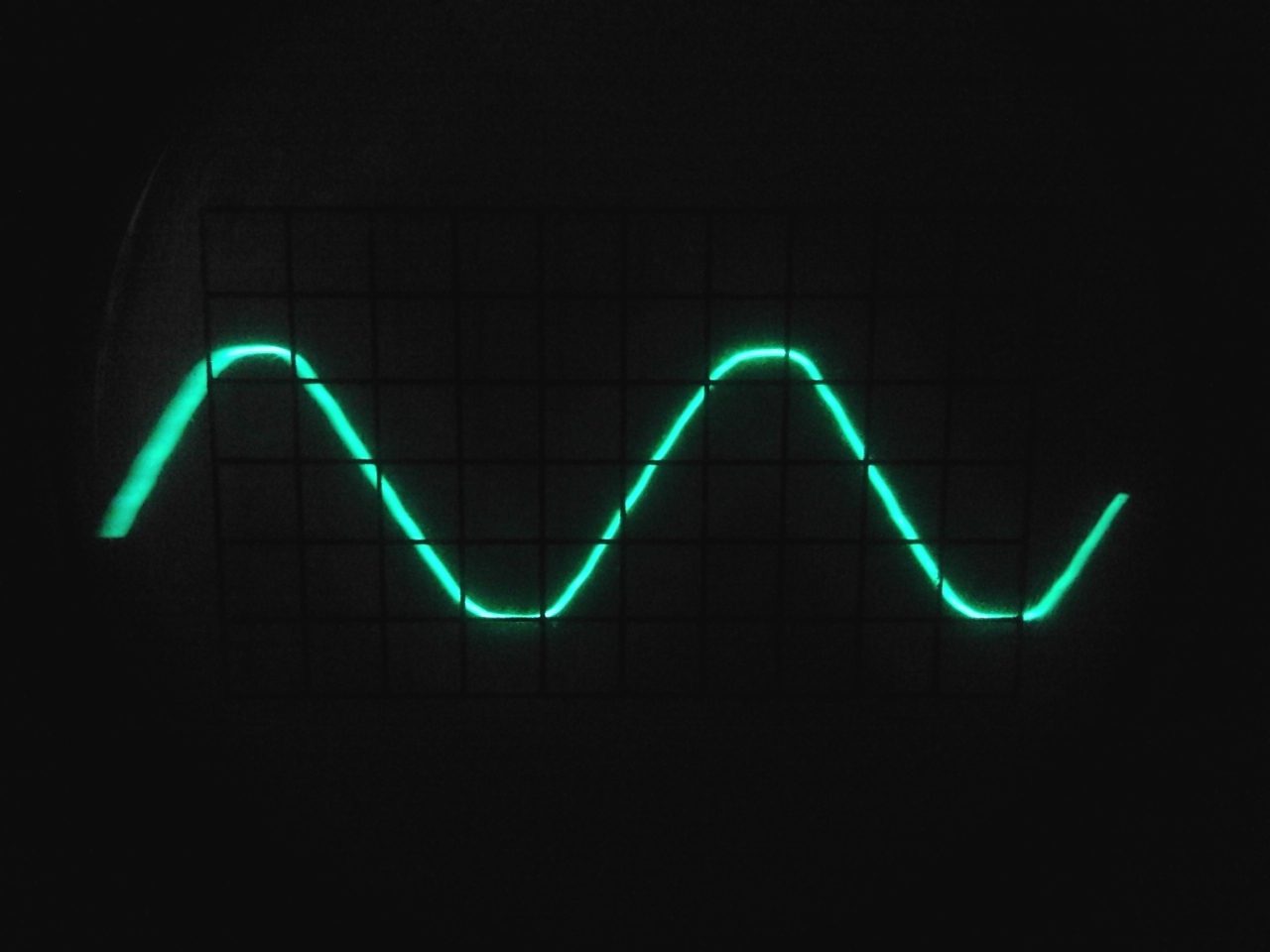

8 másodpercnél átkapcsoltam külső szinkronbemenetre (de jelet nem adtam rá). Hálózati szinkronnál is hasonló jelenséget produkál. Valami tipp esetleg?
(#) nagym6 válasza monsun hozzászólására (») Jan 8, 2014 /
Az " X " eltérítő fűrészjel generátor áramkörében van a hiba, a fűrészjel hossza-ideje ingadozik. Valamelyik frekvenciameghatározó elem bohóckodik, esetleg mozdításra, melegítésre, hűtésre reagál.

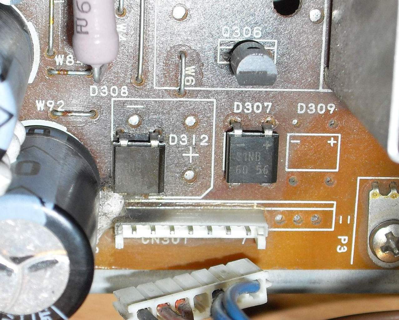

(#) lecso25 hozzászólása Feb 3, 2014 /
Helo a bemenetén az egyik diódahíd elposszant s1nb 60 56 van ráírva valakinek ötlete mivel lehetne helyettesíteni?Külföldi oldalakon találtam hasonlót de pont ilyet nem.Ez okozhatta ezt a hibát? http://www.hobbielektronika.hu/forum/topic_post_1080513.html#1080513
A hozzászólás módosítva: Feb 3, 2014
(#) kadarist válasza lecso25 hozzászólására (») Feb 3, 2014 /
A Graetz utáni nagy pufferkondin kellene zárlatot keresni, mert a híd nem véletlenül szokott tönkremenni. Persze kiforrasztott Graetz mellett mérj.

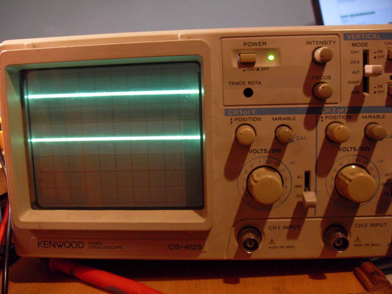

Köszi de sajnos tévedtem csak meg volt feketedve rámértem a bejövőre 2*8 és 1*140 volt ennek megfelelően adják le az egyenirányított feszültséget.Rossz irányból kezdtem keresni a hibát.Szóval az egyik csatornán ha állítom a feszültségosztót a jel is változik,rakok fel képet azt hiszem úgy jobban látszik.Melyik részegységben lehet a hiba azt kellene kizárnom ha van ötlet szívesen veszem.A harmadik képen jobban látszik a két csatorna azonos beállításokkal
(#) gerenk válasza lecso25 hozzászólására (») Feb 3, 2014 /
Az osztót és az egész függőleges csatornát kalibrálni szükséges DC és AC /négyszögimpulzus alakhű átvitele/ céljából. Szerviz utasításokban le van írva annak menete.
A legnagyobb osztóállásról indul a kalibrálás a legkisebb felé. Cél a középre állított vízszintes vonal az osztókapcsoló minden állásában középen is maradjon.
DC beállítás trimer potméterekkel történik. A négyszögimpulzus alakhű átvitelét is be kell
kalibrálni a trimer kondenzátorokkal.Először DC beállítás, utána a kalibráló kimenetről az osztó
bemenetére csatlakoztatott négyszögjellel történő beállítás következik. Cél a jel tetőesés
és túllövés kikompenzálása azaz tökéletes négyszögjel kialakítása.

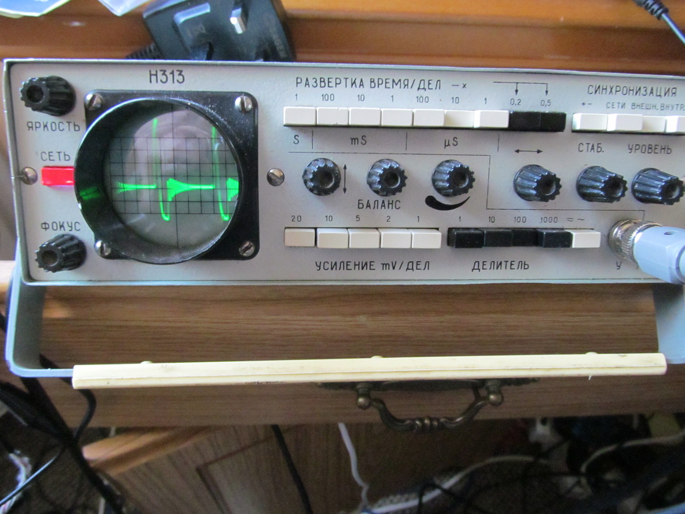

(#) Chipmunk1960 válasza Gabi hozzászólására (») Feb 4, 2014 /

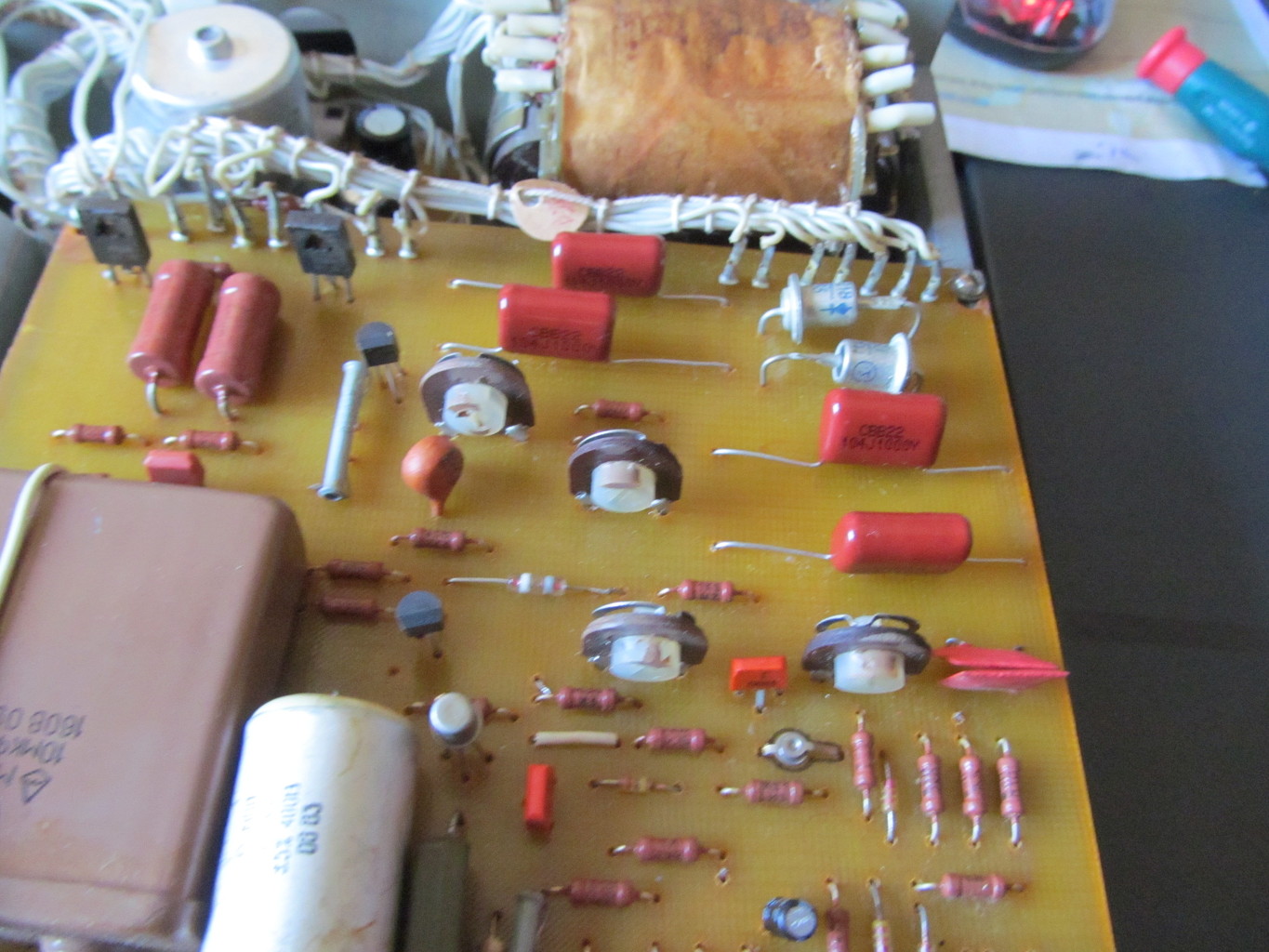

Sziasztok, üdvözlök mindenkit ezen az oldalon! Nem oly régen vettem elő én is a kis 313-ast. 30 év után, akadt némi szinkron hibája. Az első képen látható kondikat kicseréltem 104J1000V-osokra. Melegedtek, s kivéve, mérve veszítettek a kap-ból, ill ingadozott a hő hatására. A trafó melletti kis panelon is cseréltem jobb minőségűre, látszik a fekete háza. Most a 2. képen látható a képe. Valamikor régen, még kiváltottam a 'balanc' nevű potit egy műveleti erősítős kapcsolásra, így nem kell tekergetni, kalibrálgatni, nem mászik el fesz osztó kapcsolgatása során. Valószínű, hogy egy régi Rádiótechnika újságból vettem az ötletet, de oly rég volt, hogy nem is emlékeztem rá, én is meglepődtem, mikor most elővettem. Egyetlen gondom, hogy a fényerő növelésével arányosan nő a jel 'homályossága', amit az asztigmatizmus áramkörrel lehetne javítani, de már nem emlékszem, hogy ez ki van-e vezetve a cső-csatlakozóra?
Üdv: Mike

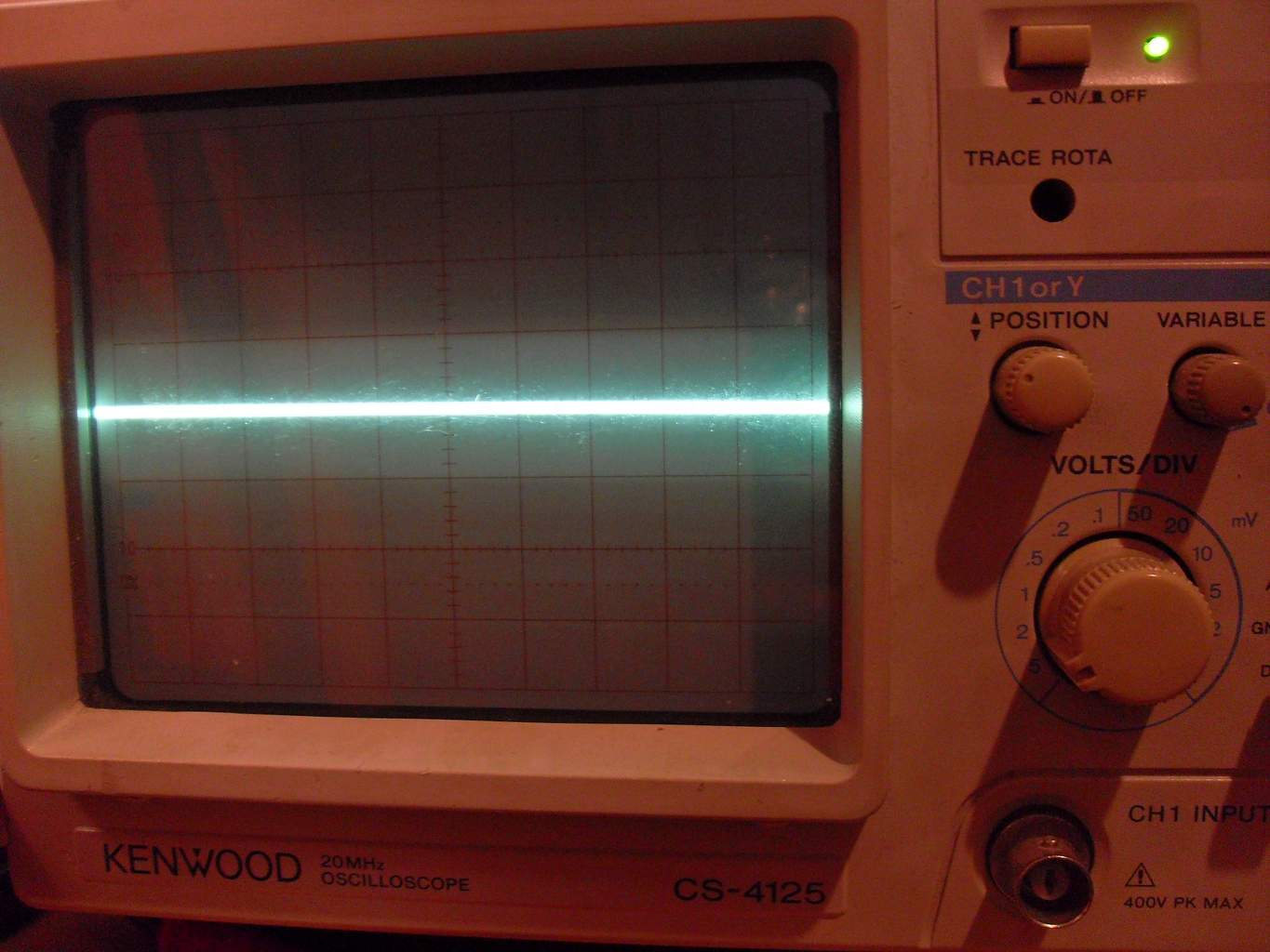

(#) Tetye hozzászólása Feb 11, 2014 /

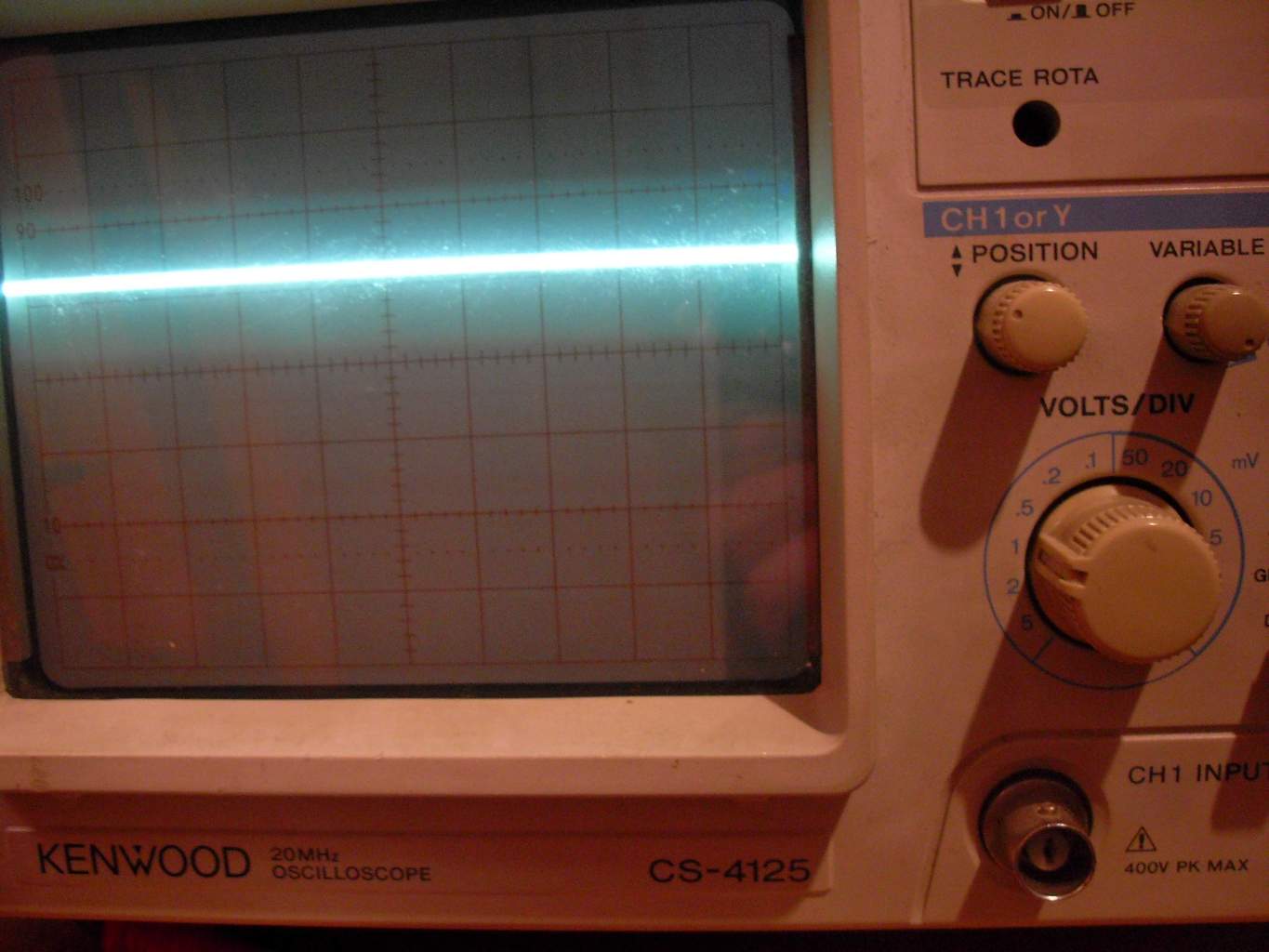

Vettem egy szkópot december körül használtan. És az a gondom vele hogy hiába hagyom lógni a levegőbe vagy zárom rövidre a bemenetet, az alábbi képet produkálja.
Szerintetek mi lehet a gondja?
Köszi
(#) kadarist válasza Tetye hozzászólására (») Feb 11, 2014 /
Szűretlen tápegység okoz ilyet. Nézd át a tápegység kimeneteit.
