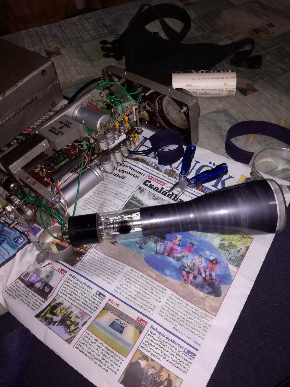

(#) sdvid hozzászólása Dec 13, 2017 /
Heyho
Minap hozzájutottam egy szerintem kőkori oszcihoz. Érdeklődnék, hogy valakinek van e tudomása róla, hogy miféle (tipus) kütyü ez, esetleg ha valaki ráismer és van kapcsolása hozzá azt is szivesen fogadnám.
Maga a crt is teljesen ismeretlen nekem is, a googlenek is. 3KP2 van ráírva, 11 lábú jószág
(#) szikorapéter válasza sdvid hozzászólására (») Dec 13, 2017 /
Nem DG-7-113 a sugárcső? Nagyon emlékeztet... annak van még 11 lába.

(#) mohinger válasza sdvid hozzászólására (») Dec 14, 2017 /
Szerintem ez egy házi gyártmány. Ahhoz képest egész korrektnek tűnik, ügyes volt, aki készítette.

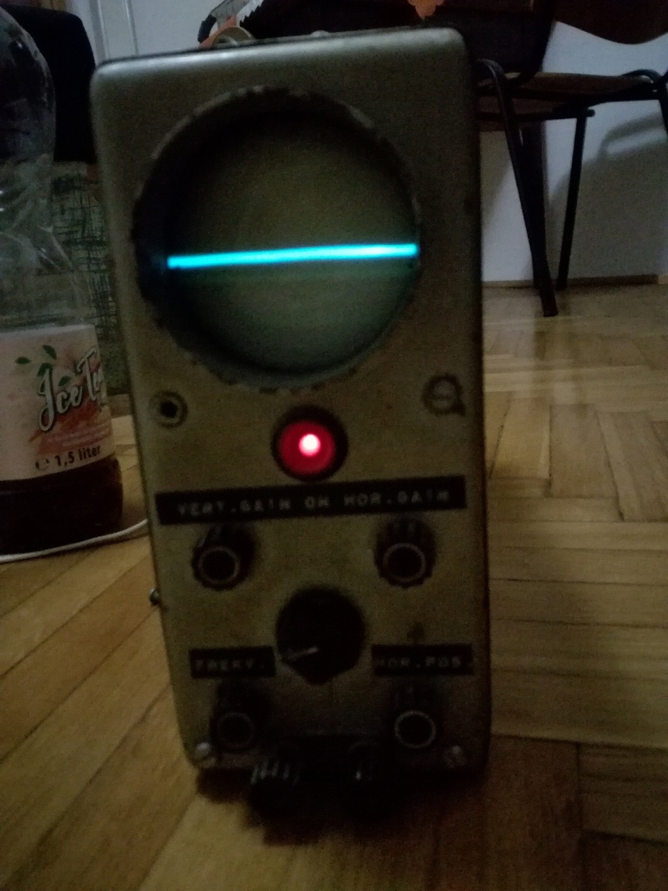

(#) sdvid válasza Gafly hozzászólására (») Dec 14, 2017 /
mert egyenes vonalon kívül mást nem mutat
Szétszedve találtam egy törött forrasztást meg egy kettétört elkót, ezek javítva cserélve, de még mindig nem akar működni
(#) pucuka válasza sdvid hozzászólására (») Dec 14, 2017 /
A fényképen látható alkatrészekből ítélve csöves a szkóp, bár azok nem látszanak. Ha csöves, akkor ekkora méretben nem lehet túl bonyolult. A csövek lábain levő feszültségek méréséből kiderülhet mi a hiba. A legkritikusabb része a vízszintes eltérítés, a szkópcső működik, a többi könnyen javítható, kapcs rajz nélkül is.

(#) sdvid hozzászólása Dec 14, 2017 /
Ami tönkrement az egy axiál elko, 2mF 400V volt ráírva, de valami karton tokozású fekete trutyival lezárt őskövületről van szó
Milyen csövek vannak benne?
A csövekkel tán még egyszerűbb a dolog, előveszed a csőkatalógusból a bekötéseket, alulról (alkatrész oldal, amúgy is felfelé van könnyen hozzáférhető helyen) mérsz feszültségeket anódon, katódon. A függőleges erősítővel van gond, a bemenettől visszakövetve eljutsz az illetékes cső rácsáig, kézzel (csavarhúzóval) megpiszkálva jelet kell látnod a ks csövön. Ha működik, ha nem, tudod merre van a hiba.

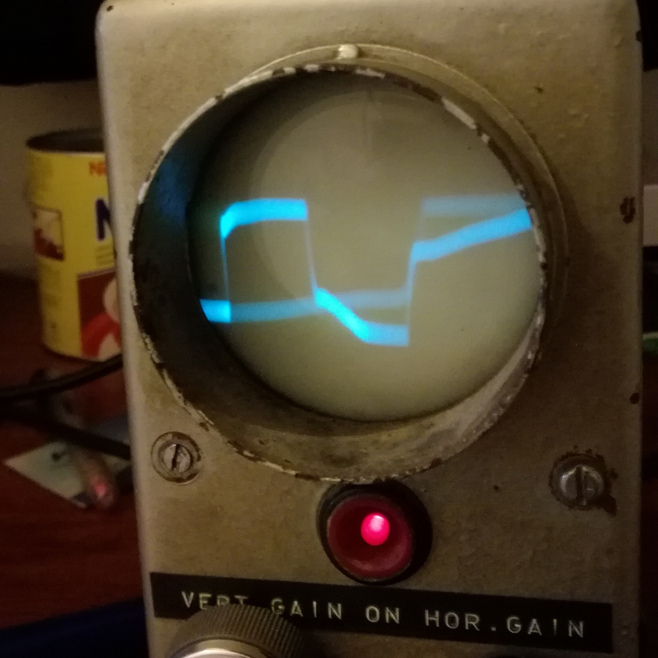

(#) sdvid válasza pucuka hozzászólására (») Dec 17, 2017 /
Eddig jó, látszik a négyszög csak valami zaj is van benne. Egyelőre csak a múlt évezredes alkatrészeket forrasztottam át újra

(#) pucuka válasza sdvid hozzászólására (») Dec 17, 2017 /
Fényerő, fókusz működik? próbálj beállítani élesebb képet, és akkora fényerőt, hogy ne lássék a visszafutás.
