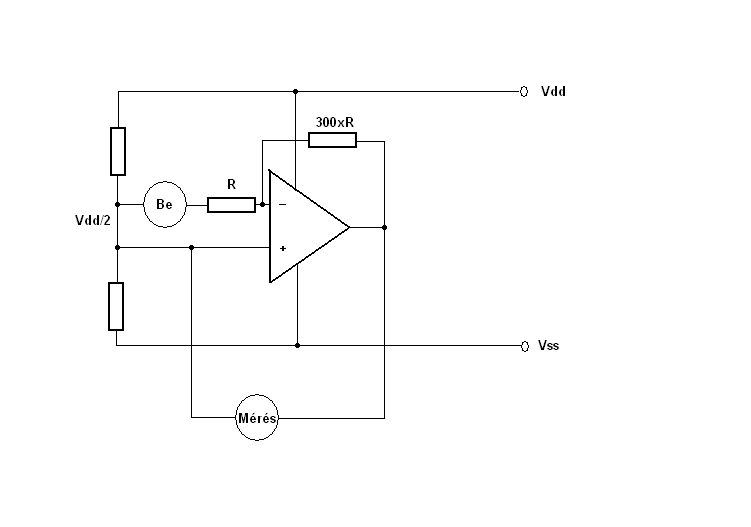

Az erősítésnél a diff. erősítővel egy lépésben gondoltam, nem egy következő fokozattal. Ha egy IC elég, nem raknék kettőt. Tudom, hogy még egy IC-vel meg lehet oldani, de ugye a több IC több pénz...
„Arra kell figyelni, hogy a bemenete és a mérendő áramkör földje egymástól független legyen......A feszültségmérés csak kicsit más, itt sajnos általában az erősítő és a mérendő földje megegyezik.”
Ha egyszerre akarok áramot és feszültséget mérni, akkor ez nem mond ellent egymásnak?
„Egy ellenállásosztó segítségével közvetlenül a pic lábára lehet vinni a mérendő értéket, itt még erősítő sem kell.”
Szerintem (eléggé kezdő vagyok, mint a kérdéseimből is kiderült), de a PIC 2kOhm ellenállású bemenetével nem célszerű egy ellenállásosztón közvetlenül mérni.
A kiválasztáshoz való ötleteket köszönöm. Az alacsony offsetet csak azért gondoltam fontosnak, mert mégiscsak kis feszültségszintekkel dolgozik. 10mA esetén is csak 1mV és néhány IC bemeneti offszete 2-3mV, ami nekem 30mA, mint egy kis áramkör teljes fogyasztása. Bár majd törekszem a kompenzálásra.
(#) dinokal válasza Szpidi hozzászólására (») Dec 12, 2011 /
1. Nem kell még egy erősítő.
Csak egy kell, áramméréshez, aminek az erősítését te állítod be ellenállásokkal. Lásd gugli.
2. Az áram és feszültségmérést válaszd el egymástól, két külön dolog.
Az áramméréshez differenciál bemenetű erősítőt használsz, aminek földfüggetlennek kell lennie. Ez a lényege!
Ez megy a PIC egyik AD átalakító lábára.
3.
„Ha egyszerre akarok áramot és feszültséget mérni, akkor ez nem mond ellent egymásnak?”
Nem. A kettőnek nem lehet közös földje, már csak azért is, mert a diff. erősítőnek a bemenete nincs földhöz kötve! Nem is lehet ennél a mérésnél.
4. Egy kb. 1 - 3 amperes táp (vagy akármekkora) kimenetén akarsz feszültséget mérni.
Ha nem extrém nagy ellenállásosztót (megaohmok) használsz, lazán lesz...ja a pic 2k-s bemenetét.
Ez menne a pic másik AD lábára.
5. "alacsony offszet"
Nem atomerőművet építesz, ide lehet kicsit lazábban venni a dolgokat.
Pár mA vagy mV eltérés nem igazán zavaró, nem nyulat akarsz lőni vele.
6. Végül is pic-cel akarod megoldani az egész mérést.
Lényeges hogy minden hibát, korrigálást a pic programjával meg lehet oldani, pláne az offset hibát.
Ez benne a nagyszerű!
Nem analóg áramkört építesz!
Ott az ilyen és hasonló hibák körültekintőbb tervezést, esetleg drágább és több alkatrészt igényelnek!

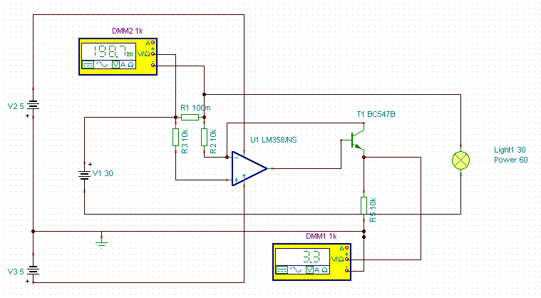

(#) Szpidi válasza eSDi hozzászólására (») Dec 17, 2011 /
Én ezt nem értem. Megpróbáltam modellezni Tinával. Nekem teljesen más eredményt hozott ki.
Valamit elkötöttem? Vagy ezekben a szimulátorokban nem lehet megbízni?
(#) eSDi válasza Szpidi hozzászólására (») Dec 17, 2011 /
A Tina-t el kell felejteni, nekem még nem sikerült normálisan szimulálni benne. Ha szimulálni akarod, akkor minimum NI Circuit Design Suit, vagy Proteus 7. De a legjobb, ha összedrótozod próbapanelon.
(#) Szpidi válasza eSDi hozzászólására (») Dec 18, 2011 /
Köszi a gyors választ. Idáig kínlódtam a tinával, mert nem akart összejönni.
Lehet egy nagy kérésem? Nem tudom te milyen programot használsz, de megnéznéd nekem, hogy ez a kapcsolás működne-e akkor is, ha nem kapna külön tápot, hanem a 30V -ra (Igazából ~34V) lenne kapcsolva? (mérőellenállás elé) Még nincs kész a táp, ezért próbálni nem tudok. De amíg nem tudom, hogy feltétlen kell-e +-5V, addig meg nem fogok neki a tápnak...
(#) eSDi válasza Szpidi hozzászólására (») Dec 20, 2011 /
Igen mindenképpen kell a +-5V, legalábbis szimulációban csak így működik.
Bővebben: Link Tanulmányozd ezt is. Van sok különféle megoldás árammérésre.
(#) Szpidi válasza eSDi hozzászólására (») Dec 20, 2011 /
Köszönöm, hogy válaszoltál! Közben már rátaláltam erre a High-side current measurement témakörre. Mindent végigolvastam amit csak találtam. De mind visszavezethető az alapáramkörre amit eredetileg javasoltál, annyi eltéréssel, mintha a kapcsolásban nem tranzisztort, hanem fetet használnának. Nem igazán ismerem még a feteket, eddig csak kapcsolónak használtam, de biztos használható, csak kéne találni egy ide jó és olcsó típust. Szerinted milyen FET lenne ide való?
Amit még a látott áramkörök kapcsán elképzeltem, hogy nem használok külön tápot, hiszen van egy stabilizálatlan, de a mérő ellenállás feszültségénél minimum 3V-al nagyobb, kondikkal szűrt feszültségem. Erre gondoltam kötni a műv erősítőt, hiszen a tápfeszültsége nem számít a kimeneti feszültségbe, azt ellenállással beállíthatom. Most így gondolom. Azután meg majd meglátom.
Szerintem túl nagy áramok úgysem fognak folyni, ezért mindjárt az első szerintem jó is lesz... Bővebben: Link
Persze, ha megfelel neked az SMD. De igazság szerint csak tippelni tudok, hogy melyik is lenne jó neked.

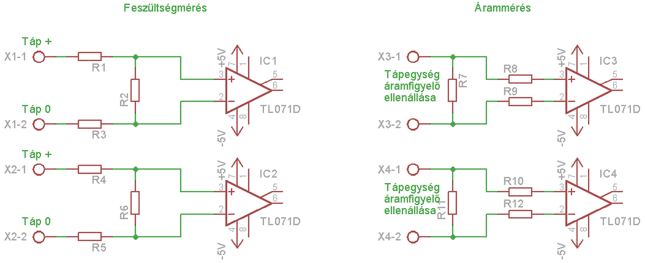

(#) vorosmarty hozzászólása Dec 26, 2015 /
Üdvözletem!
Kicsit kihaltnak tűnik a téma, de hátha valaki erre jár.
A kérdésem az lenne, hogy ha van egy kettős tápegységem, amiknek nincs közös pontja, tehát két külön szekunderről vannak táplálva és nincs összekötve egyik kivezetés se a trafónál, akkor hogyan tudom egyszerre mérni a két tápegység áramát és feszültségét egyetlen PIC-el? Ugye a probléma az, hogy a nullákat nem köthetem össze, mert akkor a tápegységek nullája is össze lenne kötve. Azt láttam itt, hogy az árammérést hogyan lehet megcsinálni föld független módon, de nem tudom ez így működne-e, ha fezsültséget szeretnék mérni. A tápegység 0-30V, 0-3A, ebben a tartományban szeretnék mérni.
Van egy elképzelésem, amit csatoltam, de nem tudom, hogy ez így jó lenne-e. Amit itt láttam volt egy tranzisztor az erősítő kimenetén, de szerintem meg tudja hajtani az erősítő a PIC bemenetét. Egy diódával esetleg megvédem még, hogy negatív feszültséget ne tudjon kapni a PIC. Meg az ellenállásokat ki kell számolni, hogy jók legyenek az osztások, csak az érdekel, hogy az elv működik-e.
Ha valaki tudna segíteni, azt megköszönném.
(#) proli007 válasza vorosmarty hozzászólására (») Dec 26, 2015 /
Hello! Egy topik, csak akkor kihalt, ha nem írnak bele. Attól lesz élő, hogy használod..
Ezek a megoldások, sajnos nem jók semmire. Ha két egység között galvanikus elválasztás van, azt továbbra is fenn kell tartani ha a függetlenségét meg szeretnéd őrizni. Tehát vagy optikai, vagy transzformátoros elválasztás képzelhető el. Mivel mérésnél kritikus a mérési pontosság, analóg elválasztások nem igazán jöhetnek szóba. Létezik az áramméréshez olyan átalakító, ahol Hall érzékelő érzékeli az áramot, de hogy ennek pontossága számodra megfelelő-e, azt az igényeid és az adatlap tanulmányozásával tudod eldönteni.
Amatőr viszonylatban leginkább az optikai elválasztás jöhet szóba, de ennek ára, hogy a méréseket a táppal azonos potenciálon lévő átalakítóval kell elvégezni, majd "átkiabálni" az optocsatolón arra az oldalra, ahol a jelet fel szeretnéd dolgozni. Tehát pld. PIC-el kell mérni az analóg értékeket, és digitális formában átküldeni a másik PIC (vagy akármi) jelfeldolgozó-megjelenítő egységnek. De a mérést el lehet végezni külön AD-vel, U/F átalakítóval stb. is.
De hogy választ is adjak az áramköreidre. Ezek nem képesek galvanikus elválasztásra, vagy is mindenképpen lesz közük a mért és a mérő oldalnak. Egy műveleti erősítő csak olyan jelet tud feldolgozni, ami "belefér" a tápfeszültség tartományába. Adatlapon nézd meg a CMRR paramétert. Az tájékoztat erről az értékről. De a differenciál erősítő bemenetének azonos fázisú elnyomását használja, ami a kimeneten mint hiba is megjelenik. Egy mérőbemenetnél ezt inkább jobb, nem igénybe venni.. (De valamelyik topikban már taglalva volt ez a téma, keresd meg..)
(#) vorosmarty válasza proli007 hozzászólására (») Dec 26, 2015 /
Akkor maradok annál a megoldásnál, hogy külön mérem a két tápot és egy helyre beküldik a mért értékeket optocsatolón keresztül, mert a két táp függetlenségét meg szeretném tartani.
De megkeresem azt a topikot is amelyikben benne van, hogy miért nem jó ezt használni, mert ez pont nem jött elő, amikor keresgéltem.
Köszönöm a segítséget.
