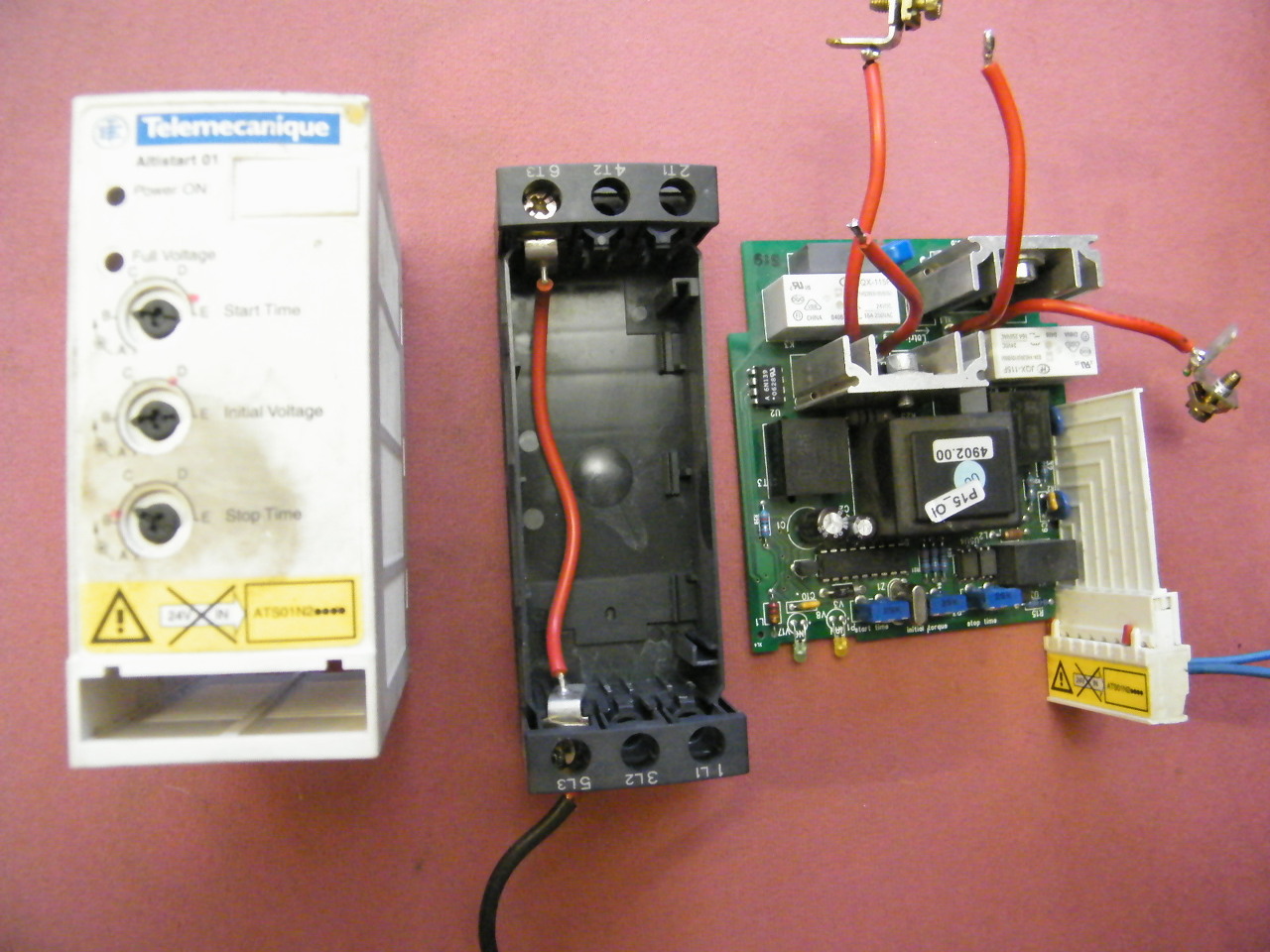

Kedves Fórumtársak! Mivel az előző hozzászólásokban szóba került az ipari lágyindító, én is előhozakodnék hasonló témával. Hoztak egy meghibásodott gyári lágyindítót, 5.5KW, 3 fázisú. Egy "Vörös Proletár" esztergapad motorját indították, így nem verte le induláskor a kismegszakítókat. Az előlapon lehet állítani a felfutási időt, a minimális feszültség indulást, és a leállítási időt. A lágyindító két fázisban elhelyezett egy-egy triakkal szabályoz, a harmadik fázis egyszerűen át van vezetve. Nulla nincs is bekötve. Az elektronika egy 400V-os primer feszültségű kistrafóról kapja a táplálást, feltehetően a szinkront is innen veheti. Egy PIC az elektronika lelke. Sajnos, úgy néz ki, ez ment tönkre, ezt egy kolléga is megerősítette. A neten nézegettem, a gyári lágyindítók brutálisan drágák, különösen, ahogy megyünk fel a teljesítménnyel. Valahogy az utánépítése elég tabu, nincs semmi konkrét kapcsolás. Pedig az alkatrész igény nem eget verő, bár , ha saját kútfőből kellene kiagyalni a triacok vezérlését, az elég bonyolult. A fázisok megfelelő pozíciójú gyújtás szöge, gyújtó impulzusok hossza, meg a felfutás idejének rugalmas változtatása, ezek már tényleg egy kontrollerbe valók. Nincs véletlen valakinek ehhez a témához kapcsolása, szoftver "forrása"?
