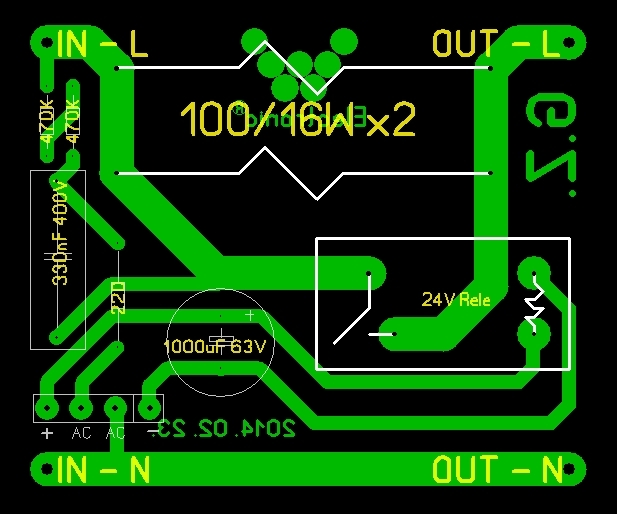

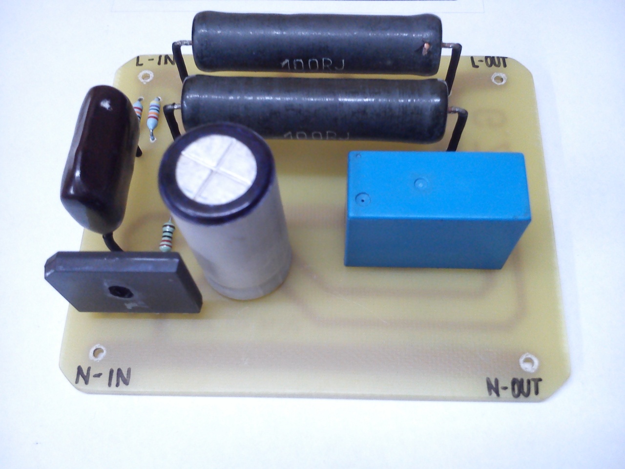

(#) zosza18 válasza Raidenman hozzászólására (») Feb 27, 2014 / 1
Hali. Én most építettem egy lágyindítót CO hegesztőhöz, mert az is kilőtte a 16A-os megszakítót. Azóta hibátlanul működik teljesen. Raktam képet fel és NYÁKtervet is, ha kell fel tudom rakni LAY formátumban is.
(#) reloop válasza zosza18 hozzászólására (») Feb 27, 2014 / 1
