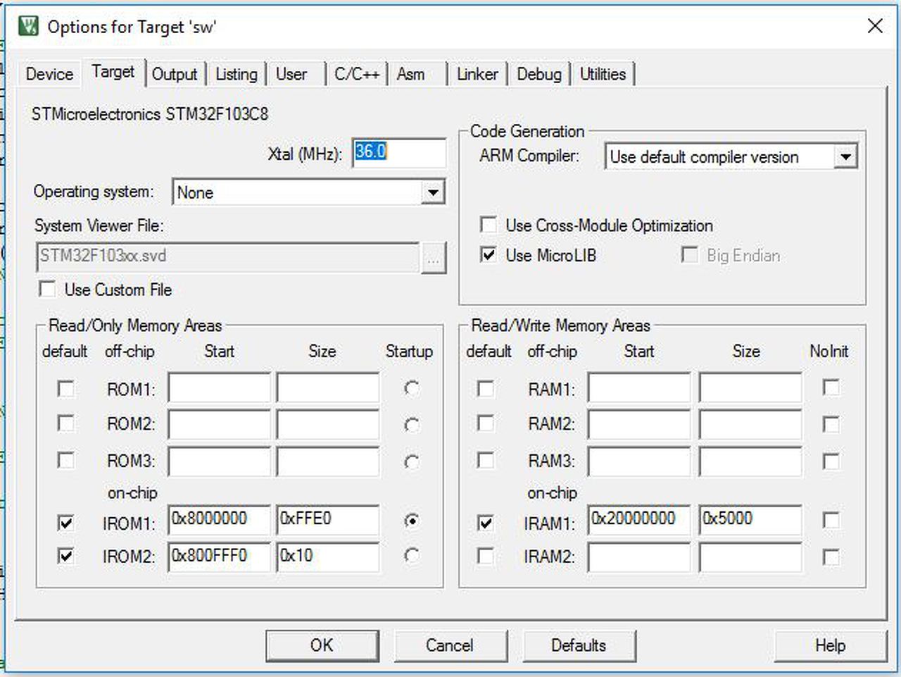

(#) Suncorgo válasza kapu48 hozzászólására (») Jan 28, 2017 /
Így próbáltam de nem jártam sikerrel.
- először állítottam be szabad helyet, a Keil beállításaiba. A flash végén 16byte-ot.
- próbáltam uc szoftverből írni
  1. HAL_FLASH_Unlock();
  2. HAL_FLASH_Program(FLASH_TYPEPROGRAM_HALFWORD,0xFFF0,0x41);
  3. HAL_FLASH_Lock();
sajnos HAL_FLASH_ERROR_PROG hibát dob vissza.
Áttanulmányozom amit küldtél. A legjobb a HAL driver használata lenne, hiszen itt van készen. Csak használni kellene tudni

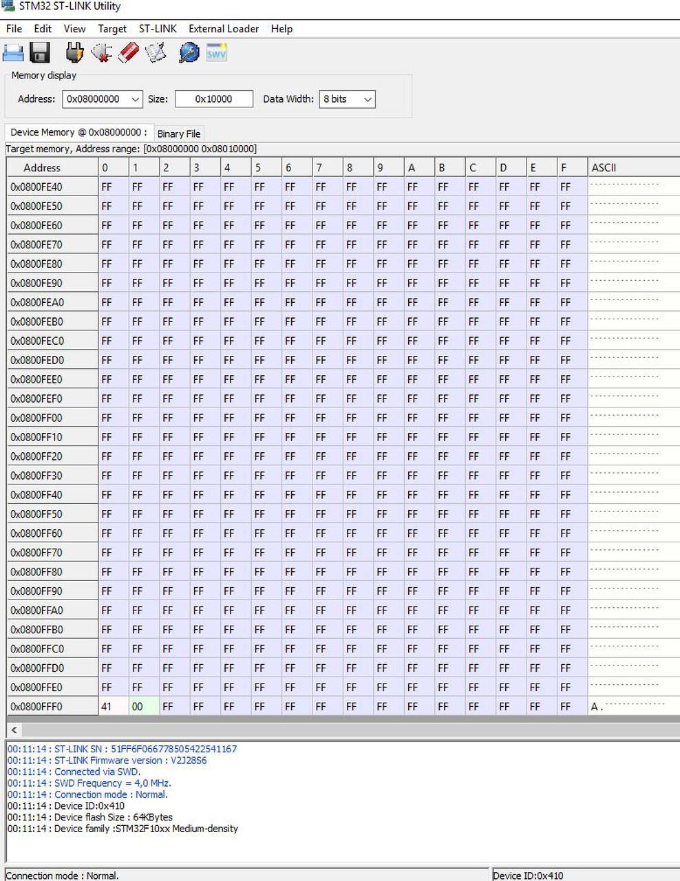

(#) Suncorgo válasza Suncorgo hozzászólására (») Jan 29, 2017 /
Javítom... Működik. Akkor dob hibát vissza ha nem FF-re írok. Vagyis az adott félszó nem üres. Már csak törölnöm és olvasnom kellene ugyan ilyen könnyedséggel tudni.
