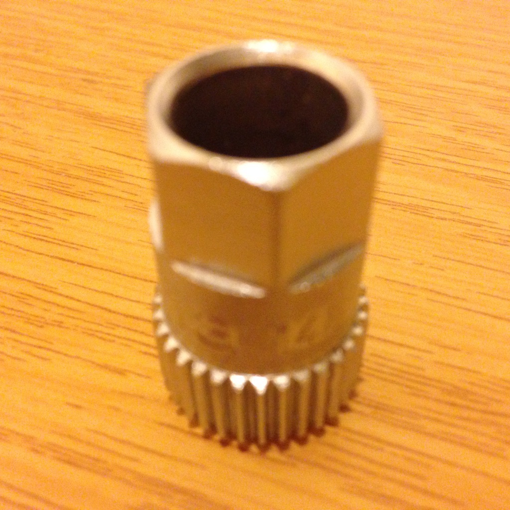

(#) Chipmunk1960 válasza PiperR hozzászólására (») Szept 17, 2015 /
Szia, Simán szét lehet szedni, nekem 626 van, ahogyan a képeket néztem egész hasonló, még a fesszabályozó csatija is. a kulcs pedig egy sima "sűrű" torx. Általában csak az ékszíjtárcsa felőlit kell cserélni a belső teljesen zárt, s nem kap oly nagy terhelést. Akkor már célszerű megnézni a keféket, s a csúszógyűrűt. A kínai fesz-szabályozó nem jó bele ! Kefét cserélj, ha kell.
(#) SzervízMacska válasza Chipmunk1960 hozzászólására (») Szept 18, 2015 /
Azt a sűrű torxot xzn-nek hívják. Nem is az a "nehéz", hanem ami rá van húzva. (Lásd a lenti képet.)
De ki az a hülye, aki 2-3 ezret spórol a hátsó csapágyon, ha már rapityára van szedve? Az sem tart örökké, még ha a pajzs zárt is...
