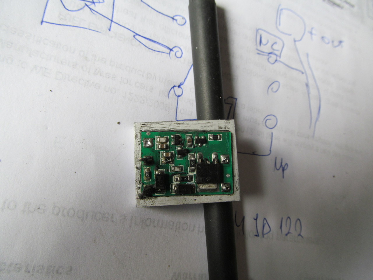

Sziasztok! Mellékelek egy képet, egy kínai, egyébként olcsó Mitshu. generátor vadonatúj feszültségszabályzóból / egybeépítve a szénkefe-házzal/ "kirobbantott" elektronika modulról. Az eredeti gond az volt, hogy az akksi lemerült, az autó, nem indult, akkutöltőt pár percre rátéve beindult, de a feszültség 13V körül maradt, nem ment feljebb. Gondoltam, hogy a gerjesztéssel lehet valami, generátort kivettem, persze még a buta-fajta, az egészet szét kell húzni, hogy hozzáférjek. 17-év, és 250eKm után, nem volt könnyű móka. Ahogy gondoltam a szénkefék a határon, vagy érintkezett, vagy nem, mindenesetre ez elképzelésem szerint okozhatta a nem elégséges töltő áramot. Az Ebay-on sikerült megfelelő típust találnom, beépítve, generátor vissza a helyére, Még a motortartót is fel kellet engedni, hogy kiférjen a szívócsonk, és a főfékhenger között..
Mikor indítom az autót, szerencsére mértem a töltőfeszt, és mikor elhagyta a 15,5V-ot is gyorsan leállítottam a motort. Kiütötte az immo modult is, de ez egy másik tortúra. lehúztam a csatit, akkor is ugyanaz.... levettem a + kimenetét, mikor megmértem, +36V jött ki a generátorból!!!! Újra mindent szétszed, feszszab ki, leműtöm róla az elektronika panelt, szerencsére SMD szerelt, nem mint az eredeti felület-szerelt volt.
3 hideg forrasztás is volt a modulban, amiből kijött a vezeték! Valószínűleg ez is ROHS lehetett, de elég meleg pákával, és jó folyasztó-szerrel mindent átforrasztottam, most a modul látszólag működik, holnap még-egyszer /hatodszor/ nekiesek, és belepróbálom. Látszólag triviális kis probléma, milyen nagy galibát tud okozni, pedig nem az 1. amit csinálok, mégis megjártam vele.

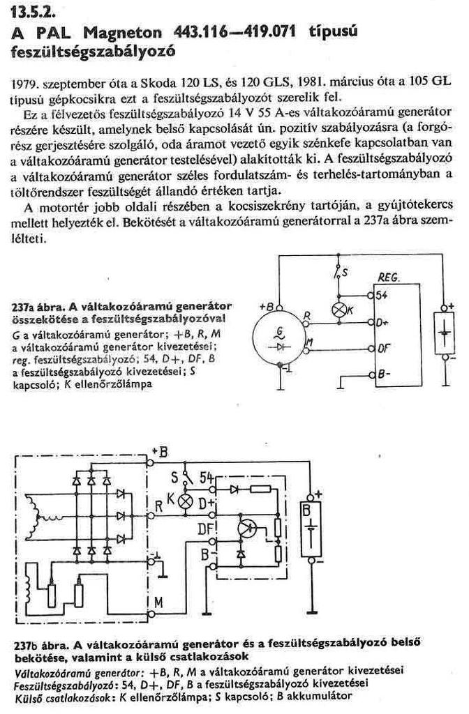

Van egy 120-as Skodám és a töltésrendszere nincs igazán rendben ahogy észrevettem. A kocsiban vannak kiegészítők, mint pl. CD-s rádió és központi zár, tehát nagyobb a nyugalmi áramfelvétele, mint a gyári állapotban, de nem gondolom, hogy ez lenne a bűnös azért, hogy lemerül az akksi elég gyakran. Inkább városban van használva a kocsi jobban és most került be egy feszültségmérő is, így nyomon tudom követni a feszültségek alakulását.
Indításkor, beindulás után egyből 14V környéke ahogy az kell is. Amíg nincs fogyasztó bekapcsolva, csak a gyújtás fogyaszt, addig tartja is a 14V-ot a rendszer, de egy idő után így is elindul lefelé. 13V körül általában megáll, bár ez csak városban volt nézve így. Még a helyzetjelzőkkel is ez a helyzet.
Onnantól, hogy komolyabb fogyasztó van, pl. tompítottak, akkor már nincs meg a 14V, jobb esetben is csak 13V körül. Ha csak tompítottal megyek városon kívül 90km/h körül, ez ugye olyan 3000 körüli fordulat, akkor szinte mindig stabilan alig valamivel többre áll be, mint 12V a feszültség.
Most, mikor voltak ezek a nagyobb esők, ment az ablaktörlő, tompított, így 12V éppen, ha erre ráküldtem még egy fűtőmotort is, akkor még 12V alá is ment. Ha levettem a fogyasztókból fentebb ment a fesz. is. Ez mondjuk elég nyilvánvaló, de a feszültségszabályzónak pont azért kéne lenni, hogy mindig 14V körnékét tartsa. Jó agyonterhelve a generátort, persze esik a fesz., de egy tompított pl. hírül nem vesz fel akkora áramot, mint amire 2700-3000 fordulaton képes a generátor.
Ki mit gondol, mi lehet emögött, merre induljak? Fesz.szabályzó ez vagy generátor inkább?
A történethez hozzátartozik, hogy 55A-es a generátor, ami a gyárilag beszerelt legnagyobb méretű, de a fémdobozos, régebbi, mechanikus fesz.szab van a kocsin. A generátor 2008-ban volt csapágyazva, a feszszab. 2006-ban volt cserélve emlékeim szerint.
Ki mit gondol? Mindenesetre úton van egy utángyártott elektronikus fesz.szab, ami eredetileg is tartozott ehhez a generátorhoz.
(#) zolika60 válasza jog27 hozzászólására (») Szept 28, 2014 /
Ezt a problémát okozhatja bizonytalan testkábel is. Először azt nézd meg.
(#) VIM válasza jog27 hozzászólására (») Szept 28, 2014 /
„de a fémdobozos, régebbi, mechanikus fesz.szab van a kocsin.”
Ezzel volnának a bajok, hogy még a régleres megoldású a fesszabályozó a kocsiban. Első körben ezt ki kellene cserélni elektronikusra, mert a réginek az a rákfenéje, hogy az áram és feszültségtekercsek érintkezői beégnek és nem kapcsolnak megfelelően. Nem érdemes vele bajlódni, hogy megjavítod, mert mérőpadon kellene beállítani ..... fáradtságos munka ott is és nem biztos a siker.
(#) jog27 válasza VIM hozzászólására (») Szept 28, 2014 /
Köszönöm a választ neked is és zolika60-nak is.
Már úton van egy utángyártott elektronikus fesz.szab hozzá. Ha megjön kicserélem, de mindenesetre szétnézek a kábelek és csatlakozók környékén is, főleg akkor a testkábelek környékén.
(#) potyo válasza jog27 hozzászólására (») Szept 29, 2014 /
Legegyszerűbb, ha mérsz feszültséget terheléskor a generátor kivezetésein. Ha ott megvan a 14V, míg az akkun nincs, akkor útközben veszik el. Akkor jön az, hogy mérés a generátor plusz és akku plusz között, valamint generátor ház és akku mínusz között. Ha viszont a generátoron sincs meg a feszültség, akkor már eleve nem állít elő eleget, akkor lehet szabályzó miatt, vagy akár szakadt dióda miatt is.
