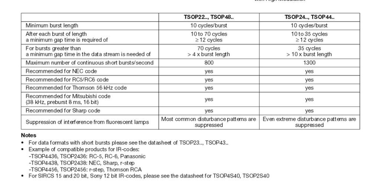

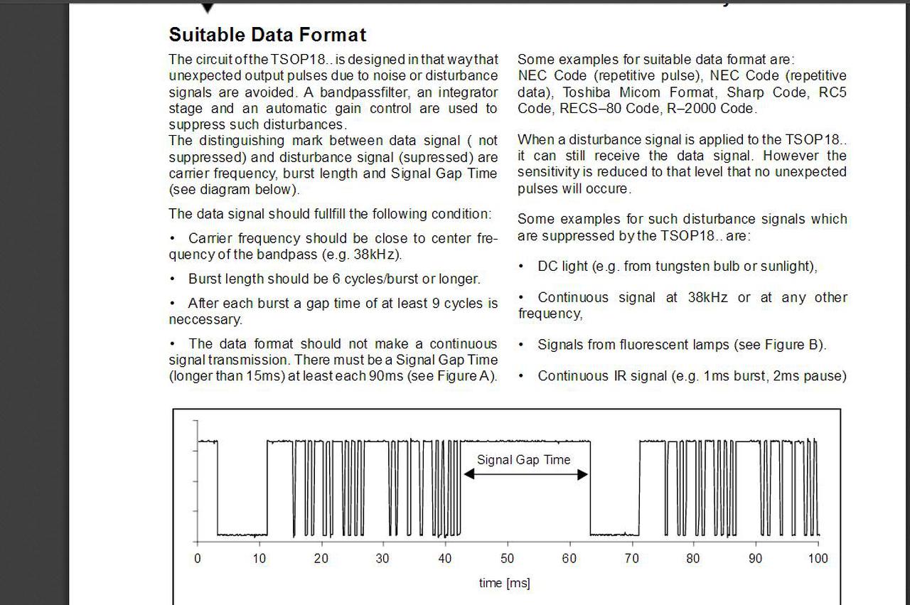

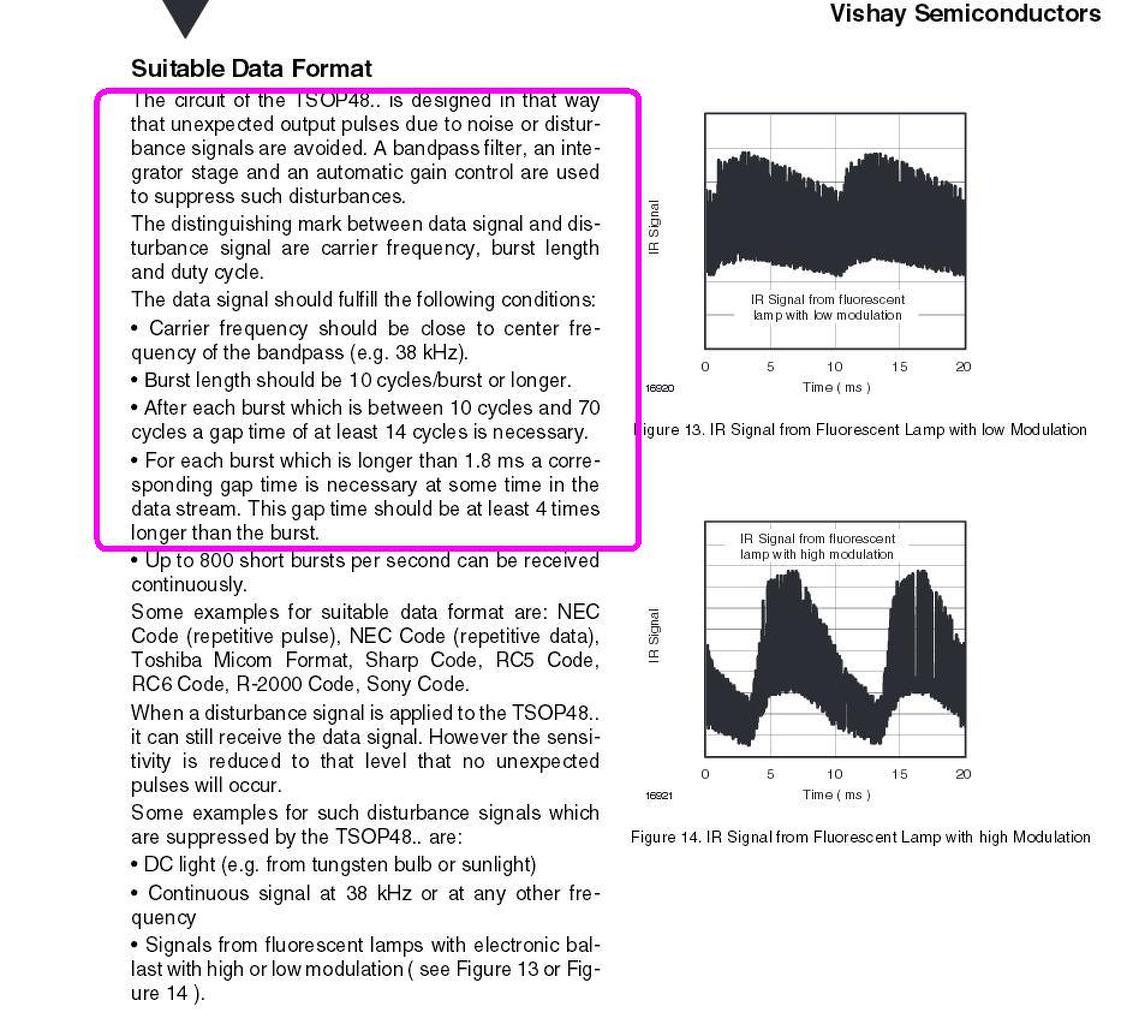

(#) Hp41C válasza Zoli_bácsi hozzászólására (») Júl 13, 2016 /
Előre leírom: Nem építettem meg az áramkört, csak más áramkörben használtam a TSOP vevőket.
Több apró problémám van a cikkel kapcsolatban.
- Állandó modulált jelforrást használ fel a kapcsolás:
Idézet a TSOP4836 adatlapjából:
„The circuit of the TSOP48.. is designed in that way that unexpected output pulses due to noise or disturbance signals are avoided. A bandpassfilter, an integrator stage and an automatic gain control are used to suppress such disturbances. The distinguishing mark between data signal and disturbance signal are carrier frequency, burst length and duty cycle. The data signal should fullfill the following condition:
• Carrier frequency should be close to center frequency of the bandpass (e.g. 38kHz).
• Burst length should be 10 cycles/burst or longer.
• After each burst which is between 10 cycles and 70 cycles a gap time of at least 14 cycles is necessary.
•For each burst which is longer than 1.8ms a corresponding gap time is necessary at some time in the data stream. This gap time should be at least 4 times longer than the burst.”
Ezeket a vevőket csomagok vételére tervezték, így egy AGC és egy integrátor fokozatot építettek be. Az AGC miatt van a minimális szünet (gap) előírás. Folyamatosan jelen levő modulált infravörös fény vételekor a vevő telítődik, az integrátor fokozat ezt az állandó jelszintet kikompenzálja.
- Nincs meg az ajánlott tápszűrés:
Az Application Circuit ábrán látható szűrés nélkül az áramkör bizonytalanul működik, legalábbis azokban a kapcsolásokban, amikben használtam. Ráadásul itt két darab egyszerre működik, távol a tápegységtől.
- Megzavarhatja a működést, ha a teremben fénycsőlámpa van:
A fénycsőlámpa tápegység sajnos a 36 - 38 kHz tartományban sok zavart termel.
- Nem vagyunk egyforma magasak:
A különböző magasságú (felnőtt, gyerek) látokatók megzavarhatják a számlálást.
(#) Zoli_bácsi válasza Hp41C hozzászólására (») Júl 13, 2016 /
„- Állandó modulált jelforrást használ fel a kapcsolás.”
Így van. Ezzel semmi, de semmi gond nincs. Ez így működik hibátlanul több, mint másfél éve. (TSOP4838, vagy 36)
Ha folyamatos 38Khz-es jelet kap a TSOP, akkor amíg kapja a jelet, addig a kimenete alacsony szintű. Ha van is minimális gap szünet, az nem befolyásolja a működést. (PIC program belűli kialakítás)
„•For each burst which is longer than 1.8ms a corresponding gap time is necessary at some time in the data stream. This gap time should be at least 4 times longer than the burst.”
Ez véleményem szerint arra vonatkozik, hogy az egyes adatcsomagok között bizonyos hosszúságú szünetet kell hagyni. 4-szer hosszabbat, mint a modulált jel (38Khz ) 1 impulzusa, tehát 1/38.000x4. Az egyes adatcsomagok feldolgozhatósága miatt. Szerintem. Folyamatos jel esetén folyamatos a kimeneti jel is.

(#) Gafly válasza Zoli_bácsi hozzászólására (») Júl 13, 2016 /
Szerintem igazad van (ami az adatcsomag feldolgozhatóságát illeti, amire az idézet vonatkozna), bár nyelvtanilag (többféle módon is) helytelen és akkor meg tök mást jelent
some time -> ~ néha
same time -> ~ ugyanannyi idő
De itt ugye nem erre használjuk, és vissza van vezetve arra amit mindig is mondtál:
„Ha folyamatos 38Khz-es jelet kap a TSOP, akkor amíg kapja a jelet, addig a kimenete alacsony szintű. Ha van is minimális gap szünet, az nem befolyásolja a működést. (PIC program belűli kialakítás)”
A hozzászólás módosítva: Júl 13, 2016

(#) Hp41C válasza Zoli_bácsi hozzászólására (») Júl 14, 2016 /
[off]Szerény angol tudásom szerint hevenyészett fordításban így nézne ki.
„For each burst which is longer than 1.8ms a corresponding gap time is necessary at some time in the data stream. This gap time should be at least 4 times longer than the burst.”
Minden 1.8 ms -nél hosszabb pulzus csomag után egy megfelelő hosszúságú szünet szükséges valamikor az adatfolyamban. A szünetnek legalább négyszer hosszabbnak kell lennie, mint a pulzus csomag hossza.
Nekem ez azt jelenti, hogy a folyamatosan jelen levő modulált jel vétele nem garantált. 1.8 ms -enként egy minimum 7.2 ms hosszú szünetnek kell lennie a jelben.
Sly pontosan ezt feszegeti:
„Az ado kimenetén van a négyszög.A vevö kimenetén meg csak egy pillanatra látszik a négyszög amikor megszakad a sugár... Illetve nem megszakadáskor hanem mikor ujra látja egymást az ado és a vevö...”
