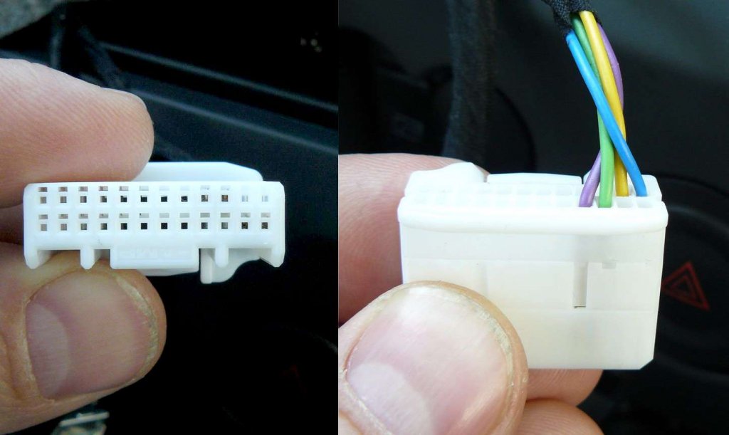

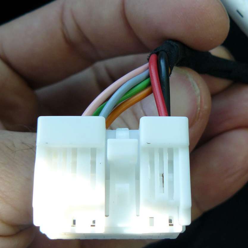

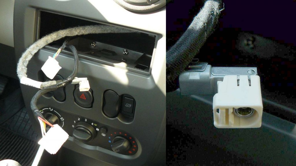

Sziasztok, a Dacia Sanderomban ilyen végű kábelek vannak... Sem a Renault, sem semmi más nem felel meg ennek... Néztem angolul, németül, sok mindent találtam, de ilyet nem. Véginéztemn vagy 20-30 féle csatlakozót... Kérlek, segítsetek... nem marad más, mint levágni és ISO-t tenni rá?... (a rádión az van)... Előre is köszönöm. A szinek vajon stimmelnek...?
(#) set68i válasza Gigapixel hozzászólására (») Máj 19, 2012 /
Szia.
Azok a gyári csatlakozók és a gyárilag szerelt Blaupunkt rádióhoz találnak. Nem tudom, hogy létezik-e ilyen átalakító, de ha nem találsz, akkor csak az lesz a megoldás, hogy ezeket levágod.
gyári cd-játszó

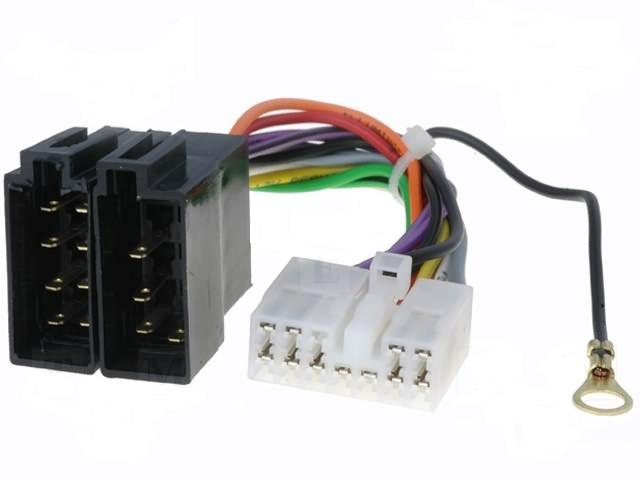

(#) sufni-tunning válasza Gigapixel hozzászólására (») Máj 19, 2012 /
Én egy ilyet találtam.
(#) Gigapixel válasza sufni-tunning hozzászólására (») Máj 19, 2012 /
Köszi, természetesen ez az! De hogy lehet, hogy ezt nem találtam meg? Legalábbis itt nem - ti látjátok?:
-meg máshol sem.
Akkor ez melyik tipushoz van és hol lehet kapni??
És az antennához is van hasonló átalakító?

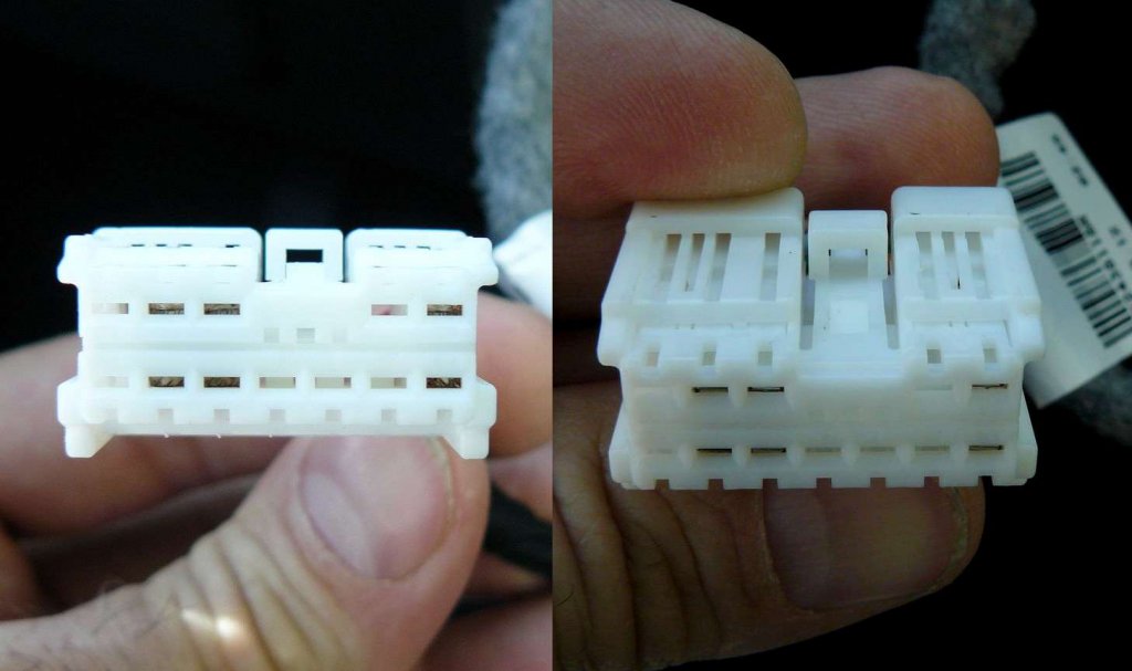

(#) Gigapixel válasza Gigapixel hozzászólására (») Máj 19, 2012 /
Úgy látom, talán ez mégsem jó, az én csatlakozóm nagyon zárt, ennél nem állnak szabadon a tüskék, nem lehetne egybetolni...
(#) Inhouse válasza Gigapixel hozzászólására (») Máj 19, 2012 /
Igen, ez ugyanaz, mint amit fotóztál, nem az ellendarab. Egyébként Suzukiba való.
Suzuki ISO
Ennyit találtam, ehhez az egyhez nincs kép...
Dacia Sandero ISO
