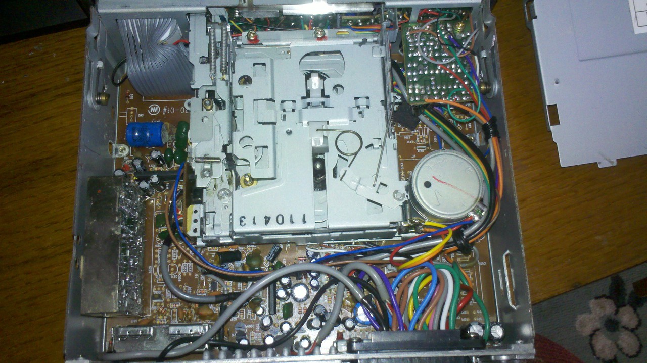

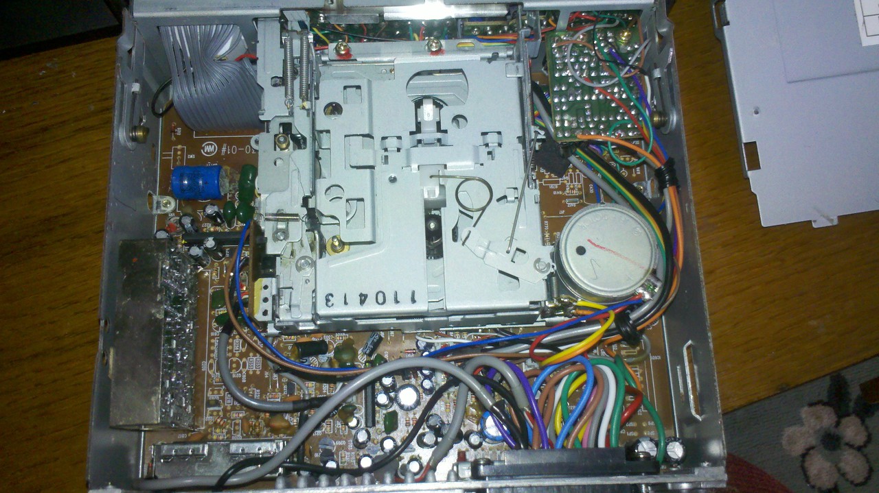

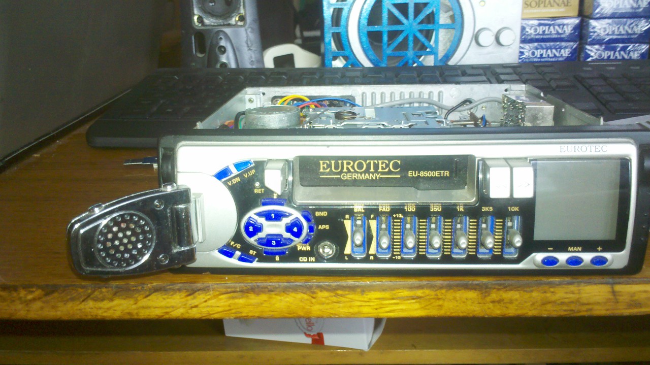

(#) HEXA007 hozzászólása Júl 15, 2015 /
Ebböl szeretnék szobai erősítőt csinálni és szeretném tudni mik a lehetőségeim vagy h hogyan kezdjek hozzá.
A válaszotokat előre is köszönöm!
(#) HEXA007 válasza Alkotó hozzászólására (») Júl 15, 2015 /
Eböl szeretnék hasonlót csinálni. Szerinted lehetséges?
Tudom h egy régi darab... de remélem tudsz segíteni előre is köszi.
(#) Alkotó válasza HEXA007 hozzászólására (») Júl 15, 2015 /
Ha elkészíted Proli007 tervén alapuló tápot, akkor az autótól függetlenül is üzemeltetni tudod a készüléket.
Az már egészen más kérdés, a készülék melyik funkcióját kívánod kiaknázni. A végfokként való felhasználás akkor lehet sikeres, ha eleve van a készülékednek olyan bemenete, amire külső audió jelet lehet kötni (meg lennék lepve ha lenne neki ilyen).
