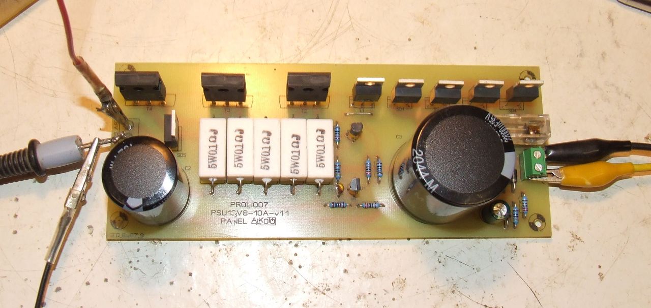

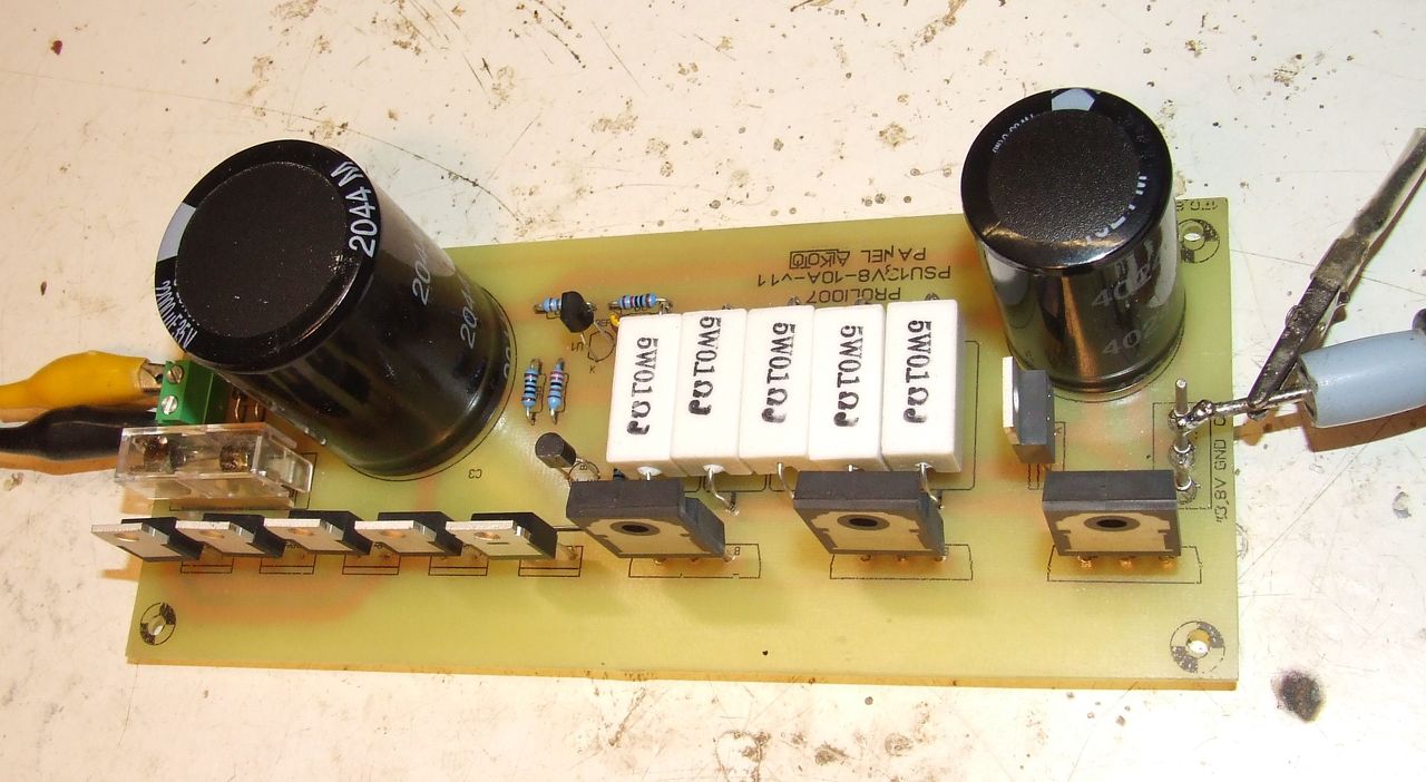

De jelentős kihívás egy ilyen készüléket korrekt körülmények között táplálni, mert kimondottan kocsiba lettek kitalálva, ahol az akkumulátor viszonylag speciális áramforrásnak tekinthető. Megkértem Proli007 fórumtársunkat, hogy találjon ki nekem valamit a probléma megoldására. Ő most is nagyon készséges volt, és remek kapcsolást tervezett. Ehhez készült egy panelterv, és az első próbákon már túl is vagyok. Az eredmény remek. A rajzon látunk egy akkumulátort, ami az én esetemben egy riasztó "mini" aksija. Ez bekapcsoláskor folyamatosan töltődik a soros izzó áramkorlátjának megfelelően. Kikapcsolás után ez adja a feszültséget a memóriák őrzéséhez. Természetesen a használata opcionális, ki is hagyható. Azért külön akkumulátor, és nem egy hálózati feszültségről táplált másodlagos áramforrás van a terven, mert a műhelyemben központi áramtalanítás van, tehát ha kikapcsolok akkor a dugaljakban sincs feszültség. Egyenlőre még nincs hűtés a félvezetőkön, de kis árammal már így is kipróbáltam, és semmilyen működési zavart nem tapasztaltam. Eltérés a rajztól, a TL431-en lévő kondit 2,2nF helyett 6,8nF-al helyettesítettem. C4 kondin van egy párhuzamos ellenállás, ami az egyértelmű és gyors kisülést segíti. A terven néhány LOMEX kód is megtalálható, de persze egy csomó egyéb alkatrész-alternatíva is használható. Értelem szerűen, a funkcióhoz igazodva, a "főtáp" mellett, egy úgynevezett kapcsoló feszültség is van, ami kikapcsolás után gyorsan megszűnik, ezzel letiltja a készüléket a pufferek kisülése előtt, elkerülve a bizonytalan működési állapotokat a fejegységben. Szinte biztos vagyok abban, több fórumozó keresett már megoldást hozzám hasonlóan, ezért jó érzéssel tudom ajánlani a mostani kapcsolást. A tényleges próbák után még vissza fogok térni a működésre de erre még várni kell egy kicsit. A hozzászólás módosítva: Okt 12, 2014
Most már hűtőbordával, de még mindig a saját trafója helyett labortápról táplálva. Ube = 20 V mellett, Uki = 13,71 V a kimeneti feszültség terheletlen kimenet esetén. Ha Iki = 4,85 A, akkor Uki = 13,68V (a panel kimeneti pontjain mérve). Ezt rendkívül jó értéknek gondolom, messze jobb mint amire szüksége lenne egy fejegységnek.
Kb. 20 perc folyamatos terhelés mellett (Iki = 4,85 A), a képen lévő passzív hűtéssel, a borda hőfoka kb. testmeleg (18°C -os műhelyben). Ez megint nagyon jó érték. Feltételezésem szerint, ha a fejegység saját erősítőjét is kihasználjuk (4x50W-ot írnak rá, de talán 4x20W körül lehet), akkor sem fog ettől nagyobb átlagterhelést produkálni. A félvezetők felfogását most már be kell látnom, kicsit túlgondoltam. Az áteresztőkre ésszerű a kengyel, de a diódákra és a meghajtóra elég lenne a saját csavarjával való lefogás is. Ártani biztosan nem fog, elfér mert a helyet eleve beterveztem neki, csak kicsit túlzóan néz ki. Nem próbáltam ki, de azon is érdemes lehet elgondolkozni, hogy a 4 diódát és a meghajtót egy lapra tenni külön, és az áteresztőknek adni egy külön bordát, akár ventilátorral megtámogatva. Még a saját trafós próba, és a fejegységgel való együttműködés tesztelése van hátra. Bízom ezek sikerében is, de azért várjuk ki a tényleges teszt eredményét.

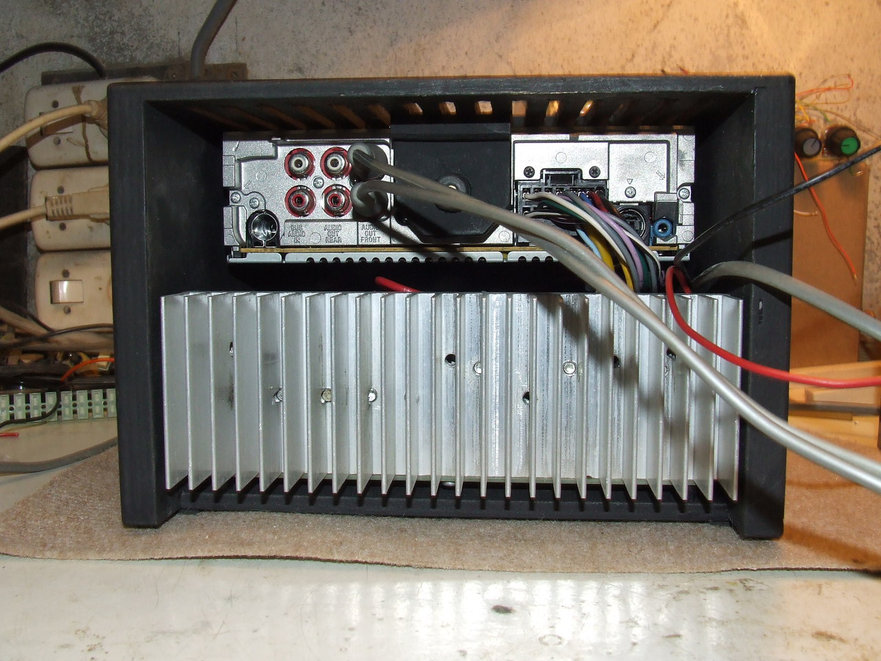

Bedobzoltam a tápegységet, és fejegységet is. A panel éppen olyan méretű, ami kényelmesen illyeszthető a fejegység szélességéhez. A trafó is és táp is képes a fejegység saját hangszóróin való folyamatos zenehallgatásra is, de nálam ez a rész egyenlőre nem lesz kihasználva, mert külön erősítőt hajtok róla.
A rádiójáról mindenképpen külön is említást kell tennem. A jól árnyékolt pincémben -mobil vétel egyáltalán nincs-, egy 60 cm-es huzaldarabbal is minden szokásos adót elérek, sőt még a nálunk nagyon kis térerővel rendelkező MuzikFM-et is (89,5 MHz). A mostani új rádióm az autóban ebben lényegesen rosszabb. A doboz teljesen célirányos, képes fogadni szinte bármilyen szabványos "1-magas' egységet. A tápegység a rádión kívül egy régi, kiszuperált, teljesen zárt akkumulátort is tölt bekapcsolt állapotában, ami kikapcsoláskor őrzi a memóriát. Nem tudni mennyire rossza az aksi, de több hónapig is képes lehet az őrzésre. Természetesn Proli007 rajza az engedélyezést is kezeli, tehát kikapcsoláskor azonnal némít, és bekapcsoláskor is csak a felállás után engedélyezi a kimenetet. Minden funkció hibátlan, praktikus a méret, jó a rádió vétel, prímán szól a CD-je. Ettől többet nem is várok el tőle.
