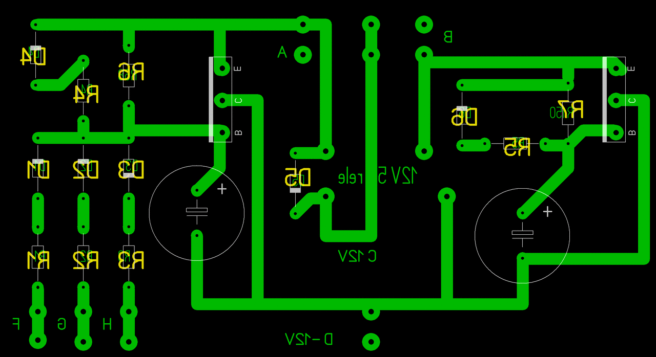

Sziasztok !
Megint én vagyok a világításommal.Ujabb problémába ütköztem.Megcsináltam hogy a központi zár kikapcsolásakor felgyulladjon a belsö világitás ami most tökéletesen müködik is.De elöjött egy uj gond,a riaszto tudja azt hogy ha kikapcsolom a központit de nem nyitok ajtot akkor vissszazár jelenleg ez a funkcio nem müködik.Valaki tudna abban segiteni hogy hogyan lehetne becsapni a riasztot hogy amikor kinyitom a központizárat akkor ne higyje azt hogy az ajtot is kinyitották?
A mellékelt rajzon látszik hogy a riasztonak a 6 polusu csatiján a 3as pont van bekötve párhuzamosan az ajtokapcsoloval és elvileg az figyeli azt hogy riasztás alatt amikor kinyitják az ajtot akkor riaszt.De mivel én az elektronikán keresztül szintén testet adok a világitásnak igy az visszafolyik az elektronikához és az miatt már nem zár vissza.Valami diodás vagy kondis trükkel megoldhato lenne a dolog vagy inkább kössem ki a riasztó 3 pontját?
(#) zoszka válasza malak hozzászólására (») Aug 21, 2014 / 1
A belső világításhoz menő kapcsolószálat szakítsd meg egy diódával és a dióda, lámpa felé néző oldalához kösd az elektronikád kimeneti pontját szintén, ha nincs benne, egy másik diódával. Természetesen a riasztó, ajtónyitás érzékelő pontját (3) a kapcsoló és az elsőnek leírt dióda közötti szakaszra kell kötni.

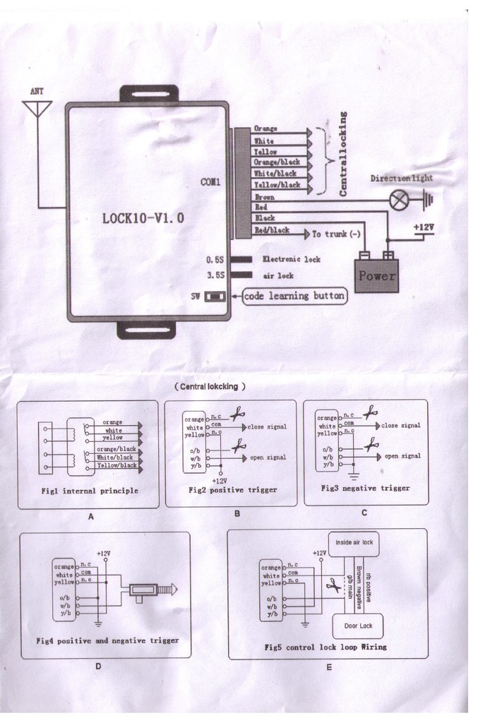

Sziasztok, tegnap megjott a kozponti zár anyukám autójába ami VW GOLF 3-as. A motrok bekotését nem értem. Elol bal oldalt 5 vezeték van, a tobbi oldalon pedig csak 2.
Tudnátok segíteni?
(#) Inhouse válasza cupika97 hozzászólására (») Aug 26, 2014 /
Mit akarsz csinálni vele?
Ha ennyit nem tudsz, hogy van egy 5 vezetékes mester motor és 3 szolga, akkor hogyan gondoltad a beszerelést?
leírás1
leírás2

Képzeld, tudom hogy miért van 5 vezeték, arra van hogyha lenyomom kézzel akkor lezárja az osszes tobbi ajtót is.

Akkor mit nem értesz? Milyen szett jött? Ez a vezérlő és 4 motor?
Ez a rádiós vezérlő egy már meglevő kp zár szetthez jó igazán. Ha nincs hagyományos vezérlő, akkor ezzel és a motorokkal csak az érhető el, hogy távirányítóval lehet zárni/nyitni, kulccsal, gombbal nem.

(#) zoszka válasza cupika97 hozzászólására (») Aug 26, 2014 /
Ezzel a motorokat vagy a gyári vezélőt tudod vezérelni 3 féle módon. Vagy a gyári motorvezérlőnek adsz jelet a master motor 2 vezérlő szálán keresztül (Inhouse belinkelte a leírást), vagy közvetlen a master motort vezérled, és a harmadik mikor nincs központi vezérlőd és/vagy hibás, az összes motort egyszerre vezérled. A második esetben a gyári vezérlő bekötésétől függően, elképzelhető hogy bonyolultabb a bekötés. A harmadik esetben a gyári motorvezérlőt ki kell iktatni, Ha kulccsal működik a centrál akkor az első kettő jöhet szóba, de azokból is inkább az első.

Akkor gyári motorvezérlő kiugrik, ha benne van még. Motorok vezetéke ott lesz, ahol a vezérlő. "D" bekötési vázlat.
