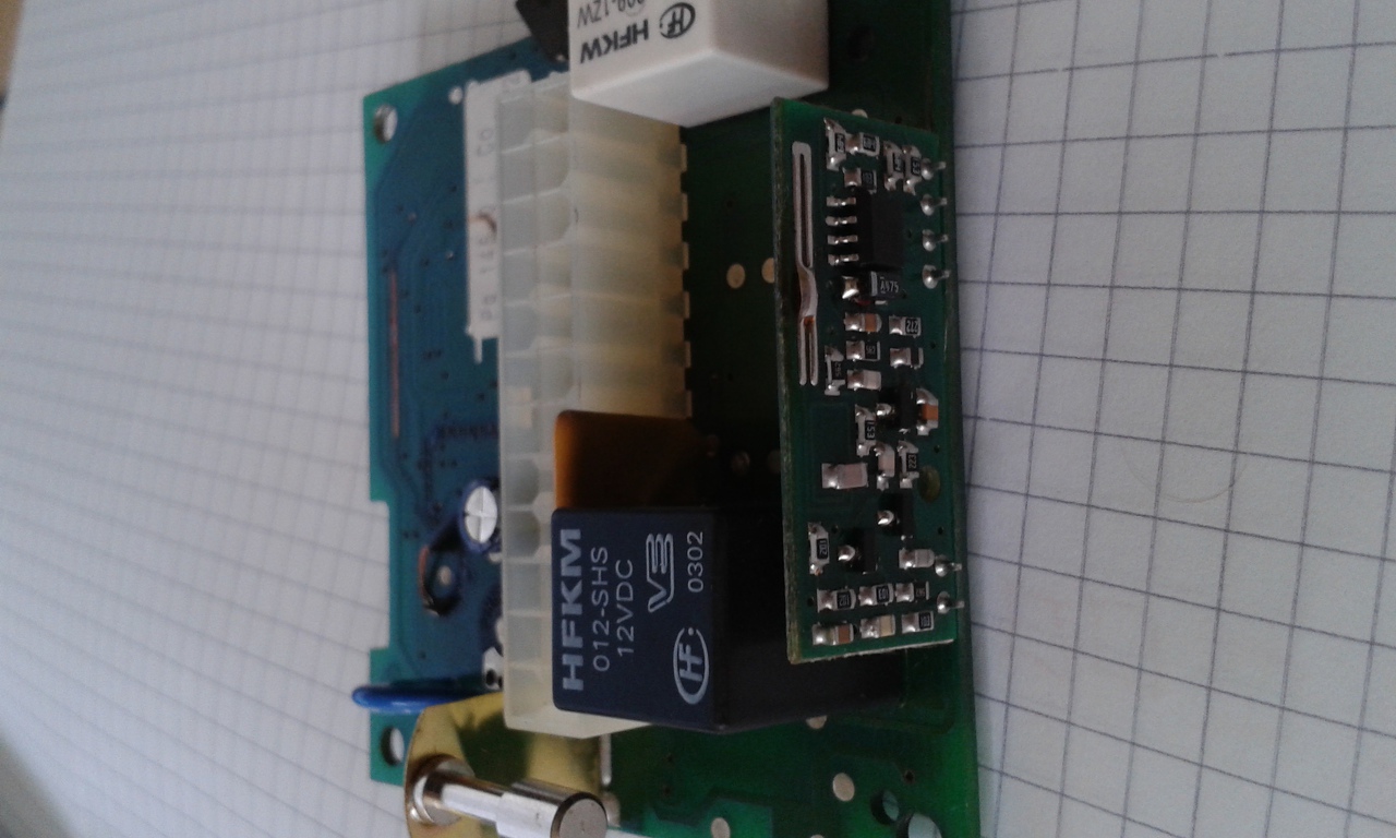

(#) ghostpatrik hozzászólása Ápr 22, 2015 / 1
Heló vettem egy autót, Suzuki swiftet. Az előzö gazdája rakatott bele egy SMP 212S távirányitós központitzárszerkezetet ( http://www.extracar.hu/spd/EC983773/Taviranyitos-kozponti-zar---SMP-212S ). Tökéletesen müködik nincs vele gond. Viszont én szeretném bekötni az indexvillogtatását is mert az nemlett bekötve. Teljesen kezdő vagyok én itthon magamnak megtudnám csinálni, vagy vigyem szakihoz? Megvan a használati utmutatója a doboza mindene, a szerkezeten meg találtam a kábeleketis amit az indexre vagy az elakadásjelzőre kéne kötni. Mitcsináljak vele, tényleg nemtudopm mellékelem a képeketis
(#) Inhouse válasza ghostpatrik hozzászólására (») Ápr 22, 2015 /
Előbb nem ártana megnézni, hogy nem elírás-e... A fehér és a barna a nyitó/zárószál szokott lenni. Ha van benne 3 relé, akkor lehet, ha csak kettő, akkor hibás a rajz.
Lásd pl. itt.
A hozzászólás módosítva: Ápr 22, 2015
(#) Inhouse válasza Inhouse hozzászólására (») Ápr 22, 2015 /
Vagy itt.
(#) ghostpatrik válasza Inhouse hozzászólására (») Ápr 22, 2015 /
A weboldalon amit linkeltem aztirja dupla relés, akkor nemertem. Tokeletesen mukodik egy gombnyomasra nyit zar.. Sajnos nem en raktam es nemis mernem szetkapni hogy baja legyen. Mi a teendo?
(#) Inhouse válasza ghostpatrik hozzászólására (») Ápr 23, 2015 /
Egy autós izzó 5-10-21W egyik kivezetését kösd testre, a másikat érintsd pl. a fehérre, ha nem történik semmi, akkor a most a barnához. Ha működteti a kp zárat, akkor ez bemenet. Ha nem, akkor hagyd rajta és működtesd te a zárat, ha villan, akkor mégis kimenet.

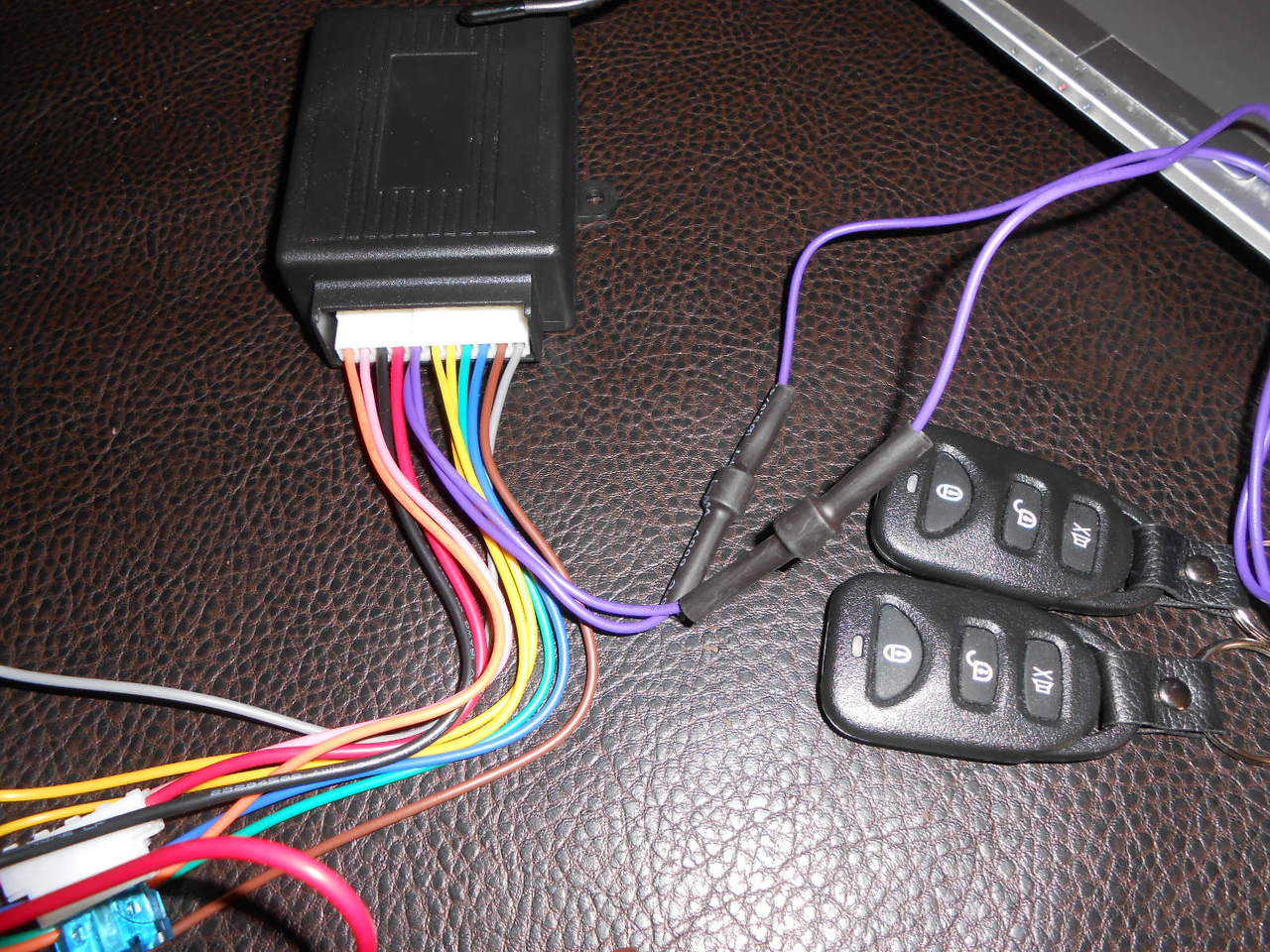

(#) zoltanfazakas hozzászólása Ápr 25, 2015 /
Üdv. Mindenkinek!
Van egy A Mercim aminek sikeresen elhagytam az egyetlen gyári kulcsát. A másolt kulcs szupi, csak éppen nincs központi vezérlésem rajta, ezért vettem egy univerzális távvezérlős központi csodát.
Természetesen bekötési rajz még véletlenül sem jött hozzá, átnéztem jópár neten található fotót,ábrát, de pont ilyen kiosztásút nem találtam.
Örömmel venném, ha valaki segíteni tudna a bekötésben, ha már legalább a kábelek beazonosításában segédkezne az is fél siker!
Fotók mellékelve, előre is köszönöm!
(#) vovozs hozzászólása Ápr 25, 2015 /
piros +12V
fekete -12V
lila 2x index
A többi egy próbalámpával és egy multiméterrel kimérhető.... ha nem tudod kimérni akkor a kocsiba se fogod bekötni... de ez egy primitív dolog kimérni egy ilyet.... szétszeded esetleg ott már látod melyik melyik relé kivezetése... ilyen kevés tudással én nem mernék nekiugrani egy autónak.... minimális villamossági és elektronikai ismeretek szükséges egy eszköz beépítéséhez, mert nagy kárt tudsz csinálni a kocsiba...Bocsi.
(#) zosza18 válasza zoltanfazakas hozzászólására (») Ápr 26, 2015 /
Itt van a lehetséges bekötés, ami szerintem jó Neked.
BEKÖTÉS
(#) zoltanfazakas válasza zosza18 hozzászólására (») Ápr 26, 2015 /
Köszönöm szépen, ezzel már tudok kezdeni valamit!
Zoli
(#) zoltanfazakas válasza vovozs hozzászólására (») Ápr 26, 2015 /
Köszönöm a jó tanácsot, sokat tanultam belőle!
Zoli

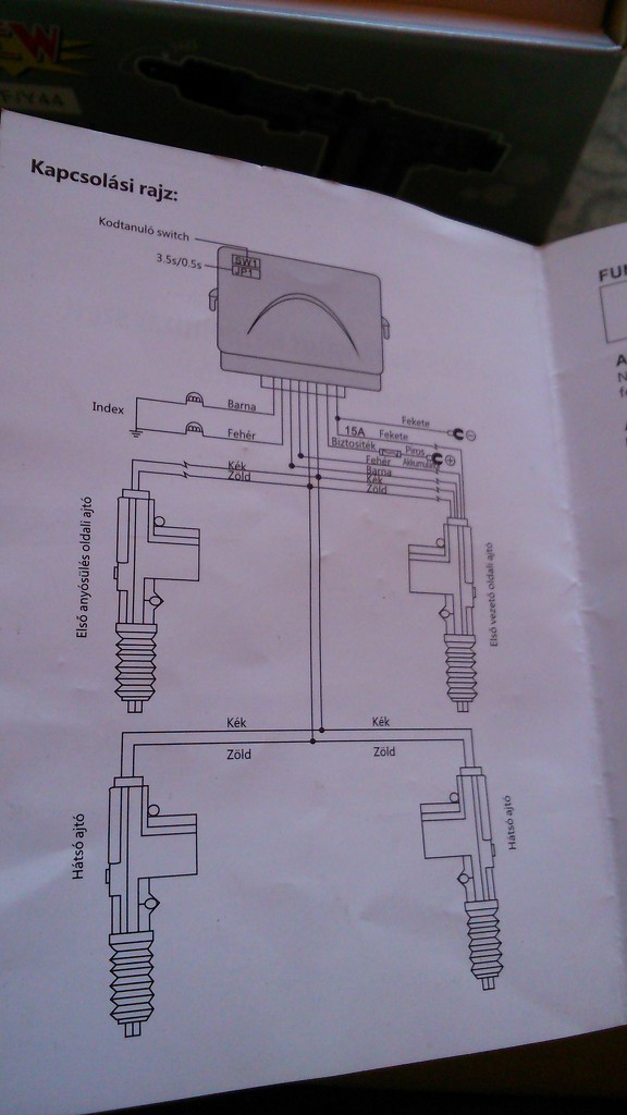

(#) Mexbacsi válasza Inhouse hozzászólására (») Júl 1, 2015 /
Igen, van benne kulcsos központi zár, csak nem távirányítós.
Ez például eszembe sem jutott volna, hogy a jelenlegi vezérlő egységnél kössem össze az új egység vezetékeit...azt gondoltam, hogy minden ajtóhoz el kell vezetni az új egység vezetékeit egyesével és ott az ajtókban levő vezetékekre rákötni, ami igazából megoldható, de nem túl logikus...
Az autóban BSI egység van, ami a következő képeken látható:
BSI
Tehát innen indul a jelenlegi központi zár vezérlése, amire rá kellene kötnöm az új rendszer szükséges vezetékeit, nem pedig az ajtóban lévő motorok vezetékeire?!
(#) Inhouse válasza Mexbacsi hozzászólására (») Júl 2, 2015 /
Azok alapján amiket eddig leírtál, ne kezdj neki egyedül!
A központi zár úgy működik, hogy az ajtókban motorok vannak, valamint legalább a vezető felőliben ez ki van egészítve egy mikrokapcsolóval, ami a zár állapotának megfelelően kapcsol. Ezt figyeli a kp zár elektronika. Tehát, ha ennek a kapcsolónak a 2 "játszószálát" te kapcsolod helyette, működtetni fogja a zárakat. Maguk a zárak motorjai párhuzamosan vannak kötve.
Tehát meglevő kp zár esetén a rádiós vezérlővel a vezető felőli ajtóban levő kapcsolót (vagy ha van a műszerfalon záró/nyitó gomb, akkor azt) kell vezérelni és kész.
(#) Mexbacsi válasza Inhouse hozzászólására (») Júl 2, 2015 /
Értem. Tehát ezek szerint, akkor elég a vezető oldali ajtóben lévő zár vezetékeire rákötnöm a kp-i zárat és ezáltal vezérelhető lesz a teljes rendszer.
A csatolt képen látni a 191-es ábrán a vezető oldali zárat. (A képen jobbnak írja a 191est, de angol gondolom ez az oka).
Tehát ez alapján a 2-es pont a negatív, 7-es pozitív. 4-es a test. Ezekre kell kötni a kp-i vezérlő kék, zöld és fekete vezetékeit. Viszont a fehér és barnát melyik pontra kellene?
A hozzászólás módosítva: Júl 2, 2015
„Tehát ez alapján a 2-es pont a negatív, 7-es pozitív. 4-es a test. Ezekre kell kötni a kp-i vezérlő kék, zöld és fekete vezetékeit. Viszont a fehér és barnát melyik pontra kellene?”
Ebből a 4-es a test stimmel a többi nem. A 2-es és a 7-es a motorok kivezetései, az, hogy épp melyik a pozitív és a negatív az dönti el, hogy zár vagy nyit. És nem, nem ezekre kell kötni.
Mivel olyan a rádiós vezérlőd, hogy nem a mostanában szokásos szabad bekötésű, hanem a motorokhoz van alakítva ezért kell még 2 relé, vagy át kell alakítanod belül. Meg meg kellene mérni a zárban levő érintkezőket, hogy melyik ami a zár állapotától függően kapcsol, mert ezek vezérlik az eredeti vezérlőt, erre kellene kötni majd az újat....
De újra csak meggyőztél arról, hogy ne kezdj bele. Vidd el egy szakemberhez, mielőtt túl nagy kárt csinálsz!
Most, hogy jobban megnéztem a rajzot, az 5-9 pont lesz az ami kell. Azt kellene kipróbálni, hogy egy izzós autós próbalámpát testre csiptetni és a csúcsát hozzáérinteni egy pillanatra az 5-öshöz, majd a 9-es ponthoz. Ha zár és nyit, akkor lehet majd tovább menni, már meg is van, hova kell kötni...de még nincs meg, hogy mit!
Vannak autók, amik érzékenyek arra, hogy közben csukva legyenek az ajtók!
Annyi infom van még a vezérlőhöz adott tájékoztatóban, hogy a zöld és kék vezetékek adják a negatív és pozitív tápot a motoroknak (polaritás fordítással) és a vezérlőmotorok jeleit a barna és fehér (szintén polaritás fordítással)
A kék és a zöld stimmel, már írtam neked. A fehér és a barna testet kapcsol az esetek 99%-ban és felváltva, tehát vagy az egyikre kap, vagy a másikra.
Írtam, mit kell tenned:
„Azt kellene kipróbálni, hogy egy izzós autós próbalámpát testre csiptetni és a csúcsát hozzáérinteni egy pillanatra az 5-öshöz, majd a 9-es ponthoz. Ha zár és nyit, akkor lehet majd tovább menni...”
vagy:
„Vidd el egy szakemberhez, mielőtt túl nagy kárt csinálsz!”
