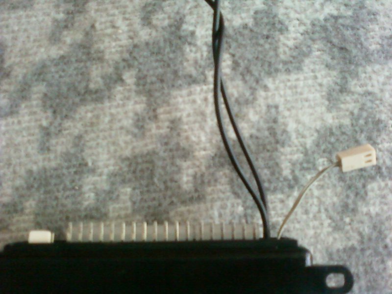

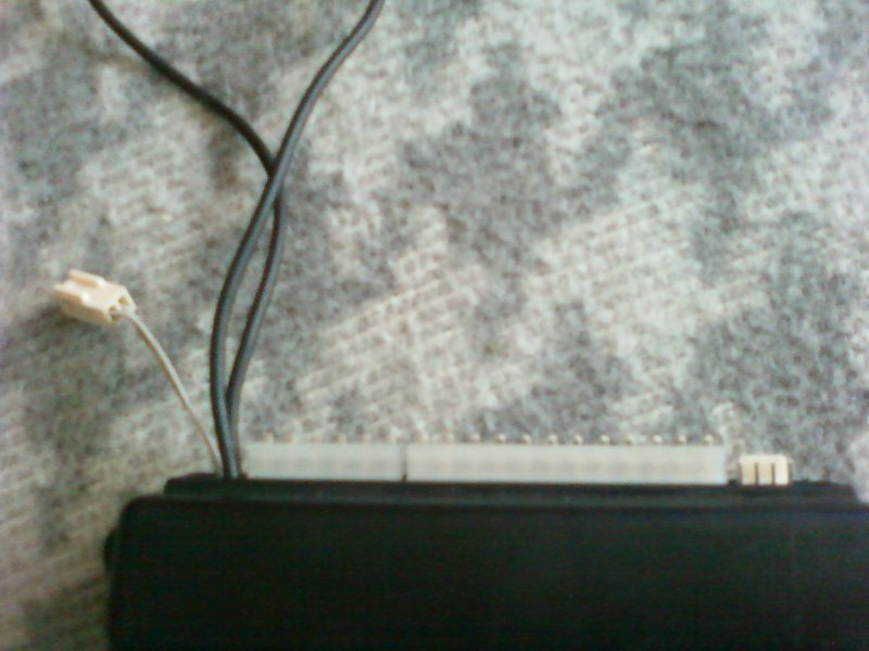

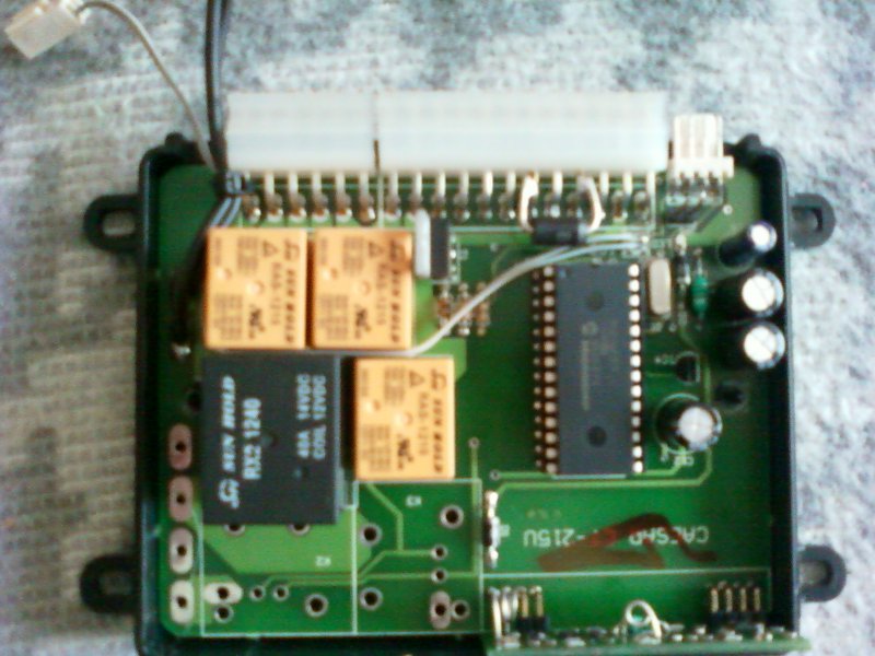

oké köszönöm a segítséget. A képeket küldöm. az egyik a belsejéről van ott van egy érdekes dolog. Össze van kötve egy diódával az ajtó és a bal első ajtó csatlakozója. Illetve a másik kettő a csatikról van. egyik oldalon ahol van ez a 2 fekete kábel van egy fehér csati az a kontroll piros led visszajelzés. A másik oldalon a 4 lábas csatira pedig van egy üvegtörés és légnyomás érzékelő.

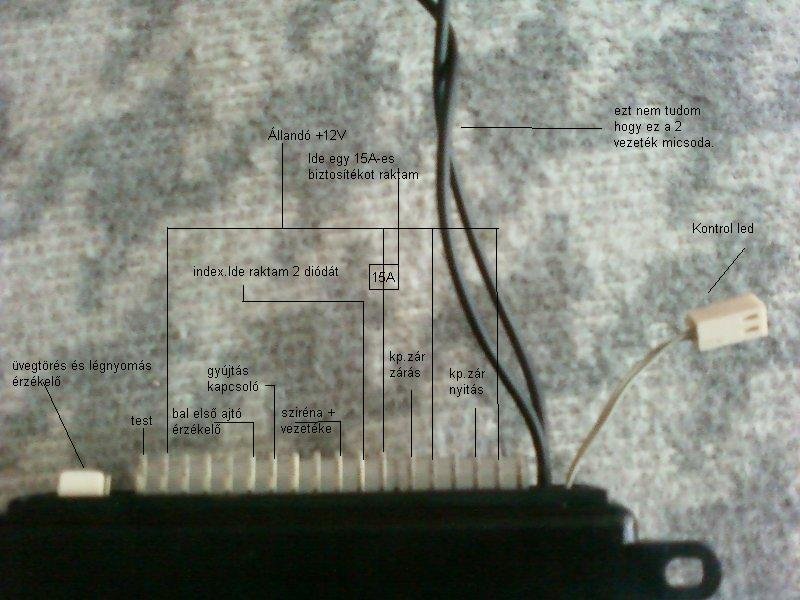

Biztonság kedvéért megcsináltam azt a bekötést rajzon amit a kocsiban műveltem. Megnéznéd hogy jó e?

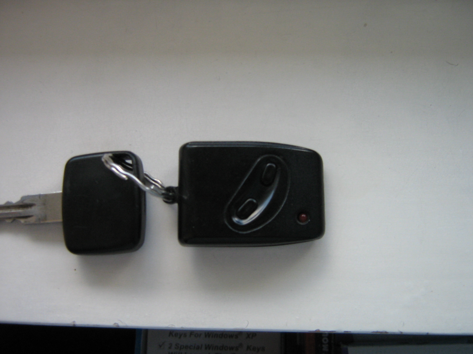

Teljesen laikusként lenne egy kérdésem. Van egy régi autóriasztóm (talán eurocar), aminek a távirányítója egyre kisebb hatótávolsággal képes csak üzemelni. Jelenleg teljesen új elemmel is max. 2 méter. A kérdésem az lenne, hogy javítható-e, érdemes-e javítani? Ha igen, akkor kit kereshetek? Természetesen nem ingyen.
Csatolok két képet, hátha arról látszik valami.
Előre is köszönök mindennemű segítséget.

Ugyan a rajzon 3 párnak látszik, de az a 2 fekete a gyújtás tiltás, relézett, ezért vastag vezeték.
Ha a kp zárad +12V-ot vár, akkor jó, ha testet (ez a gyarkoribb), akkor nem jó, a COM pontokat ne a +12V-ra , hanem a testre kell kötni...
A dióda azért van, hogy minden ajtóra kapcsoljon, de le legyen választva a bal első...

Hát ez távirányító alapján nem eurocar hanem a magyar kisipar szégyene KARIA és REFLEX néven futott 6e Ft-os egy távirányítós riasztó melyet a hirdetőújságok apró rovatában árultak. Ez az egyik bajuk és nem segít a frekvencia állítgatás a távirányítóba se. Itt Szegeden árulta egy cég de hálisten már rég tönkrement a garanciás javításokba (remélem) de teliszemetelte a várost és éveken át jöttek hozzánk javításra a vevők, sikertelenül többségbe. Sok jóval nem kecsegtetlek. De egy probát megér a frekvencia állítgatás. De azért nem vedd 100%-nak de 15 évvel ezelött sem ilyen minőségbe raktak már össze távirányítót. Prestige, enforcer ..
(#) corsa15 válasza vovozs hozzászólására (») Júl 29, 2011 /
Köszönöm a gyors választ. A frekvencia állítás elvégezhető házilag is vagy szakember szükséges hozzá? (Erős, közepes műszaki ismeretekkel rendelkezem, de nem ezen a területen.)

Rendben. Köszönöm a segítséget. Még egy pár dolgot szeretnék kérdezni. Ha azt a két vezetéket összekötöm akkor funkcionál? Illetve A com pontokat akkor kössem csak át negatívra ha negatívot kapcsol? És a 15 A biztosítás elég az index-re? Válaszod előre is köszönöm.

A gyújtástiltás úgy működik, hogy meg kell szakítani egy olyan vezetéket az autóban, ami meggátolja az indítást és ezen 2 szállal kell sorba kötni. Amikor a riasztó éles, de legalább amikor riaszt megszakítja ezt a pontot.
Szerintem nem sokat ér, viszont bajt csinálhatsz, ha olyan vezetéket szakítasz meg, amire érzékeny az autó. Hátmég ha elkötöd azt is... hagyd a francba...
Az a jelű pontok nem kellenek. A COM a középső és csak akkor kell negatívat kapcsolnod, ha az kell a kp zárnak.
A 15A elég, de talán elég a 10A is.

Frekiállítás házilag, óvatosan tekergeted a távirányítóba a trimmerkondit és találd el a 433,9 Mhz-et.... tehát kocsi mellet állsz és épphogy hozzáérsz és próba és megint és megint, valoszínű a teljes körbefordulás kb +- 50Mhz et is jelenthet. Feltételezve az elem jó benne! (terhelve is)

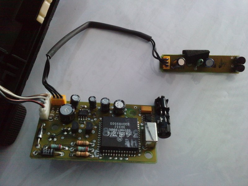

na sikerult szet szedjem,ezt talaltam benne,ha a pirossat es a szurket ossze erintem akkor lezarja az ajtokat.Szerinted mit merjek es hol h lassam a valtozast mikor nyomom a gombot a taviranyiton,vagy hogyan kellene mukodjon,Koszi a segitseget.

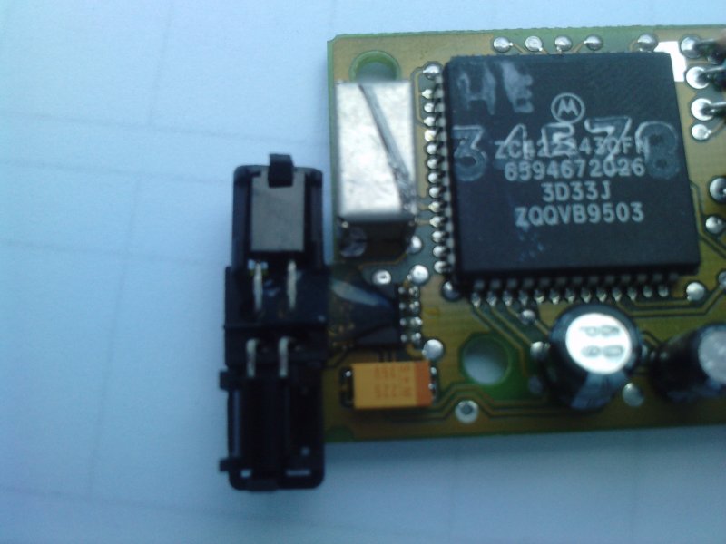

Ja es meg valami:ha a pirossat es a feheret ossze ertetem akkor meg kinyitsa az ajtokat,szerinted -szerintetek mi lehet a gond
(#) Inhouse válasza seat hozzászólására (») Aug 4, 2011 /
Ne érintgess csak úgy...
Az érzékelőről csinálj közelebbi képet.
Meg kellene mérni, hogy a panel kap-e feszültséget (valószínűleg igen), úgyhogy inkább az érzékelő környékén keresgélj...ha a proci adta be az unalmast, akkor annak annyi.

Sikerult lemerjem,az alkatreszeket mind jok,csak a procit nem tudtam allenorizni(azt nem tudom h le lehet-e merni h jo vagy sem).Az erzekelo szerintem veszi a jelet mert amelyik kabel at megy a laphoz azon valtozik a feszulseg amikor nyomom a gombot a taviranyiton.Arra gondoltam h ezt kilokom a szemetben es kellene episek magam egy adot es egy vevot ami ossze kapcsolja a ket szalat ami lezarja az ajtokat,na es persze kapcsolja a masik ket szalat is ami kinyitsa,ezt valami relevel lehet megoldani?h csak addig kapcsoljon meg megnyomom a gombot,na es persze az adon ket gomb legyen,szerinted jo az otlet?vagy neked van jobb otleted?koszi a segitseget
