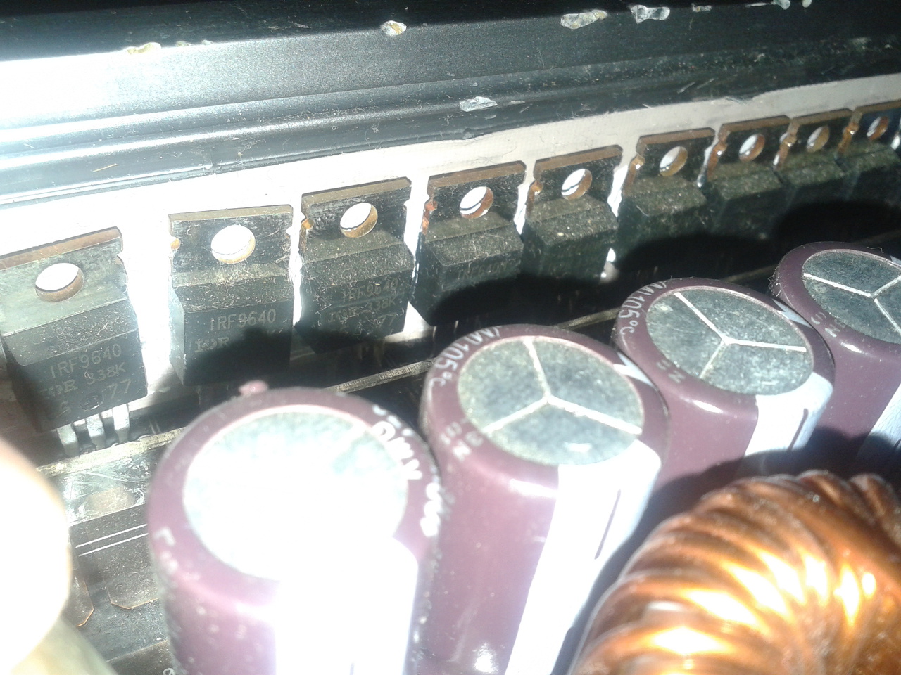

Egy kis segítségre lenne szükségem. Hozzám került a napokban egy Emphaser EA1600D típusú erősítő... Nem működik, szétszedve láttam, hogy az összes(!) FET ki van forrasztva, így azt sem tudom, hogy milyenek kellenek bele. A kérdésem az, hogy találkozott valaki már ilyennel? Vagy esetleg valakinek van ilyen, aki tud ebben segíteni nekem? Net-en nem nagyon találtam semmi erről az erőről. Valami kapcs.rajz vagy akármibármi segítene... Előre is köszönöm! Sziasztok!
Képeket ha netán csatolnál többet tudnánk mondani.
Tápegységböl hiányoznak? Erösitöböl? Kicsit több infot is irhatnál.
Hát úgy volt, hogy már meg akarta csinálni valaki. Kiforrasztotta szinte az összes FET-et. Az egyik oldalon meg vannak a kisebbik fajták, nemtudom, hogy ugyan olyan kellene-e a másik oldalra is, viszont a nagyokból egy sincs meg. Illetve adott hozzá a srác 10-15db-ot, de nemtudom, hogy stimmel e hozzá. Meg azt sem, hogy jók-e.
Mellékelek pár képet. Köszi!!!
A tranyó az marhaság! Ne saccolj. Ez így nem segítség.
A fényképeken is látszik mi a végfok fetje. Ez egy D oszt. erősítő. IRF640-IRF9640 a végfok fetje. A tápfetnek meg az IRFP064N rémlik. xxxKiller Ha nem jössz rá mi hiányzik az erősítőből, akkor sajnos azt mondom, hogy nem fogod tudni megcsinálni az erősítőt. Vagy csak kín szenvedve. Itt jelalakokat kell nézni, hogy ne omoljon össze az erősítő. Nem úgy megy, hogy csak bele "cínezel" valami alkatrészt és már ugrik is. Itt komolyan kell venni a dolgot. Minden számít. Szkóp nélkül nem is lehet! Ha nem veszed komolyan akkor el fog durranni és bele buksz 17000Ft alkatrészt. Remélem nem leszúrásnak veszed amit írtam. Ezzel csak egy szívástól szeretnélek megóvni.
Az elejéről kell kezdeni. Le kell választani a végfokot a tápról, a tápba tenni 1-1 fetet oldalanként - ebbe lehet hogy 2-2-t mert dupla trafó van - és megnézni hogy a táp működik-e. Nyilván nem akkuról, hanem áramkorlátos 12V-ról, hogy ha esetleg baj van (zárlat stb) akkor ne legyen még füst is, és ne tegyél tönkre még több alkatrészt.
Ha a táp már normálisan működik akkor lehet foglalkozni a végfokkal, de még ekkor sem kell visszarakni bele a többi fetet.
Nem saccoltam, német forumon ezt szedték ki belöle, cserélték!!! S csak külföldi oldalakon lehet kapni bármien infot is rolla.

Akkor az nem ez az erősítő volt. Ott vannak a képek amit a kérdező betett. A szemednek nem hiszel? Mindegy.

200A-nyi üzemi áramfelvét mellett, kétszeres túlméretezéssel(ahogy szokás), per fél hullám... A 6db primer oldali FET, lehet IRFP064N! A végfetjei, meg látszanak! Ahogy nézem, ez eleve hidalt mono csoda, mint a rocki 15001! Neocska! Azt a tranyós dolgot, biztosan félrefordította a google fordító! Class d végfokba, max én tervezek bipoláris tranzisztort... Pityu
