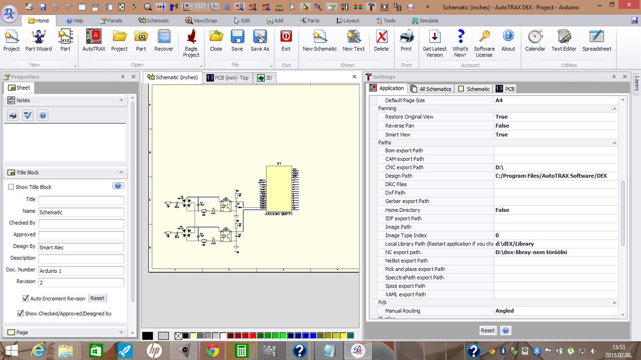

Most telepitettem a programot illetve letöltöttem az alkatrészlistát de nem tudom megjeleniteni a programban, mit csináltam rosszul?
(#) elektromos válasza Kovabe hozzászólására (») Feb 8, 2015 /
akkor nem látja a könyvtárakat, ha nincs jól be állítva a setupban a library

(#) pjg válasza Kovabe hozzászólására (») Feb 8, 2015 /
Így jártam én is. Hol van az a setup, ahol beállíthatom, hogy hol van az alkatrész könyvtár?

settings---aplication--- paths---- local library
itt kell megadnod hogy hova telepítetted a könyvtárakat. Egy jó tanács! Mindig hozzatok létre a D:/-n egy valamilyen nevű könyvtárat és amit küldök azokat mind tegyétek bele.
Mindjárt be csomagolom az összes készített, és 3d-s cuccomat azt felteszem a g-mailomra, és remélem le tudjátok szedni.
(#) elektromos válasza elektromos hozzászólására (») Feb 8, 2015 /
valami ilyesmit kellene csinálnotok
és itt a link :Bővebben: Link
ebben bent van minden amiket használok
