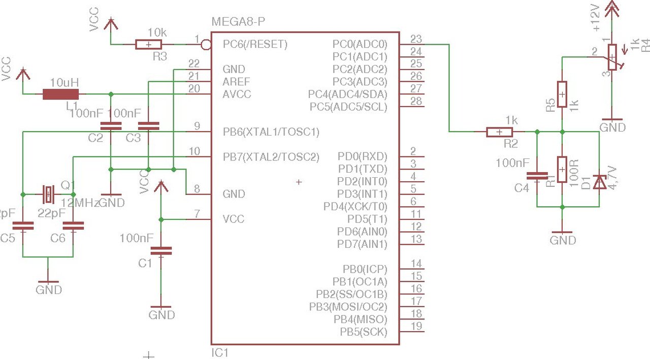

(#) dc001 hozzászólása Jún 28, 2014 /
Sziasztok. Nem tudom találkozott-e valaki hasonló problémával:
Adott egy atmega8, amelynek a ADC0 lábára egy feszültég osztón keresztül 400mV adok. Az AREF-re és az ADCC-re is egy-egy 100nF kondenzátor került, ezen túl az VCC és AVCC között egy 10uH induktivitás is van. Az atmega órajele 12MHz.
Az ADC 2,56V-os referencia feszültségre van állítva, az előosztó 128 (~93.74kHz).
100ms időközzel 2 ADC mérés történik, amelyből az első értéke el van dobva.
A hibajelenség a következő:
- indulás után 146-152 lesz az ADC regiszter értéke (arányosítva 380-400mV).
- ha megváltozik a mért feszültség (pl.: 1,2V egy-két másodpercre), akkor a mért érték (miután a bement vissza áll 400mV-ra) 178-182 (470-480mV)
- reset hatására újra jól méri az értéket (146-152)
- indítás után az ADC0 lábat GND-re kötve 0 (0mV) értéket mér
- bemenet változása után ugyan ez az érték 32 (80mV)
Ha mérés után letiltom az ADC, akkor 400mV-on megjavul a mérés.
Ettől függetlenül 330mV és 370mV közötti tartományban durván felülmér 160-163 (420-430mV), viszont 370mV felett helyre áll:
bement => ADC regiszter => arányosított érték
320mV => 120-122 => 320mV
330mV => 120-122 => 320mV
340mV => 160-161 => 420mV
350mV => 160-161 => 420mV
360mV => 169-170 => 440mV
370mV => 136-137 => 360mV
380mV => 144-145 => 380mV
390mV => 146-147 => 380mV
400mV => 149-152 => 400mV
Releváns kódrészlet:
  1. int main(void) {
  2.     unsigned int adcval;
  3.     ...
  4.     ADMUX = (ADMUX&0xE0)|0x00;                  // ADC0
  5.     ADMUX | =(1<<REFS1)|(1<<REFS0);             // Uref: 2,56V
  6.     ADCSRA |= (1<<ADPS2)|(1<<ADPS1)|(1<<ADPS0); // prescale: 128, 12MHz -> 93.75 kHz
  7.     ...
  8.     while(1) {
  9.         ADCSRA |= (1<<ADEN);                    // ADC on
  10.         ADMUX = (ADMUX & 0b11110000) | 0x00;    // ADC0
  11.         ADCSRA |= (1<<ADSC);
  12.         while (ADCSRA & (1<<ADSC));
  13.         ADCSRA |= (1<<ADSC);
  14.         while (ADCSRA & (1<<ADSC));
  15.         adcval = ADC;
  16.         ADCSRA &= ~(1<<ADEN);                   // ADC off
  17.         ...     // adcval kiiras LCD-re
  18.         _delay_ms(100);
  19.     }
  20. }
A méréshez használt tesz áramkör képe mellékletben.
Van bárkinek ötlete, mi okozza vagy hogyan lehet javítani rajta?
Segítségeteket előre is köszönöm.
(#) kapu48 válasza dc001 hozzászólására (») Jún 29, 2014 /
(Nem szólt hozzá senki? Mert ilyenkor szoktak a Modik törölni!)
Csak az első sorod elemzése:
Induláskór az ADMUX = 0x00;
Tehát ADMUX és 0xE0 = 0x00;
Tovább 0x00 vagy 0x00 = 0x00;
Vagyis nem csináltál semmit az ADMUX regiszterrel!
(Szerintem keressél valami Cpp Alapok tankönyvet a Neten!)
