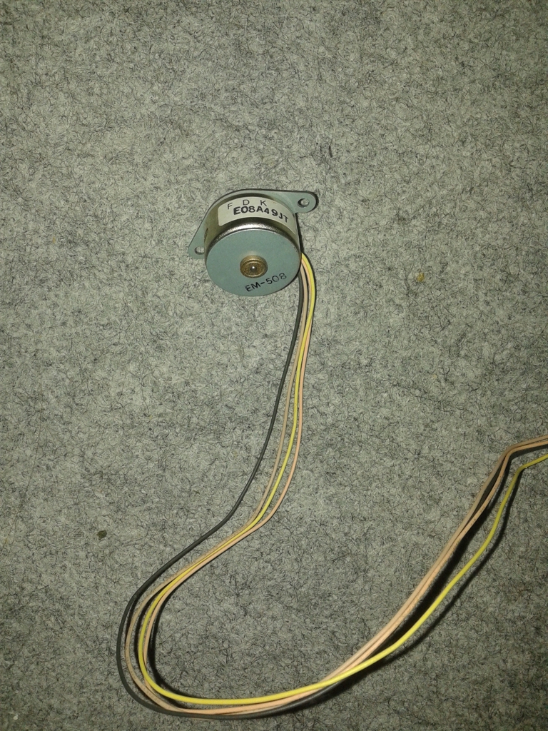

Találtam egy ilyen motort, ha jól sejtem ez egy bipoláris léptető motor.
Ezt szeretném meghajtani egy L293-as IC-vel és AVR-el.
A logikáját értem csak a vezetékeket nem tudom hogyan kellene összekötni és, hogy mekkora áramot vehet fel.
Elkezdtem méregetni az ellenállást van ami között 600K és van ahol 180.
(#) Massawa válasza freechat hozzászólására (») Jún 24, 2015 / 1
2-2 drot között kell egyforma ellenállást mérned. Azok a drotok lesznek a 2 tekercs kimenetei. ( az esetedben 2x180 Ohmot). Ennyi elég amit tudnod kell. A két tekercsen kell felváltva átvezetni némi áramot és változtatni az irányát ( azaz 4 lépés a ciklus).

Ez lenne a motor:
Unipoláris léptető motor

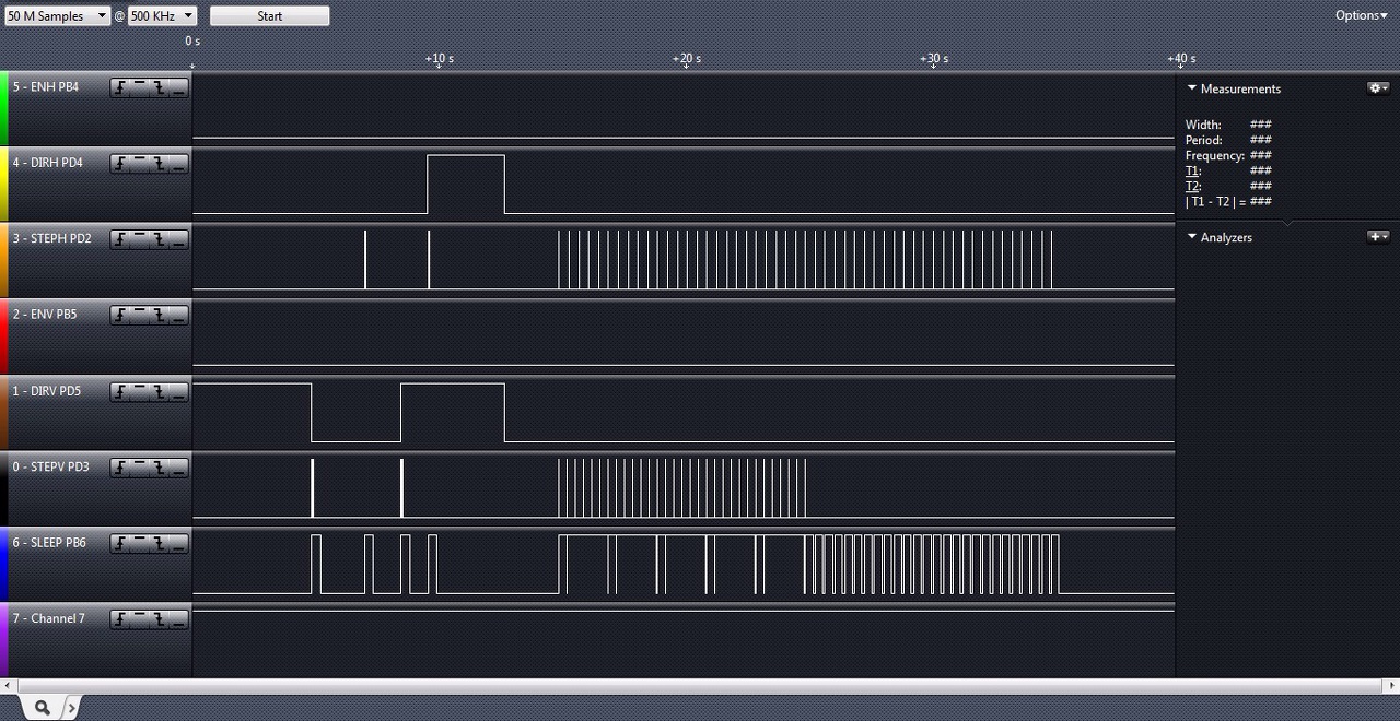

Sikerült kiizzadnom végre a motoros vezérlömet ( egy jo barátom hathatos segitségével). A vezérlö egy 4 soros display meg 6 nyomogombot ill az ATmega644 procit jelent. Az LCD-n beállithatom mindkét motorra az idöt, a lépések számát, irányt meg az ismétléseket. A berendezésnek 3 modusa van:
1. Manual - amikor a gombokkal mozgathatom a motorokat
2. Program - programozhatom a fenti jellemzöket ( 0-59,59 perc, 0-200 lépés, irány és 0-200 ismétlés
3. Automatikus - amikor lefut a beállitott program
Még dobozolnom kell ( részben már megvan).
Igy néznek ki a jelek:
( majdnem 2 éves munka volt - kisebb nagyobb megszakitásokkal - de rengeteget tanultam.)

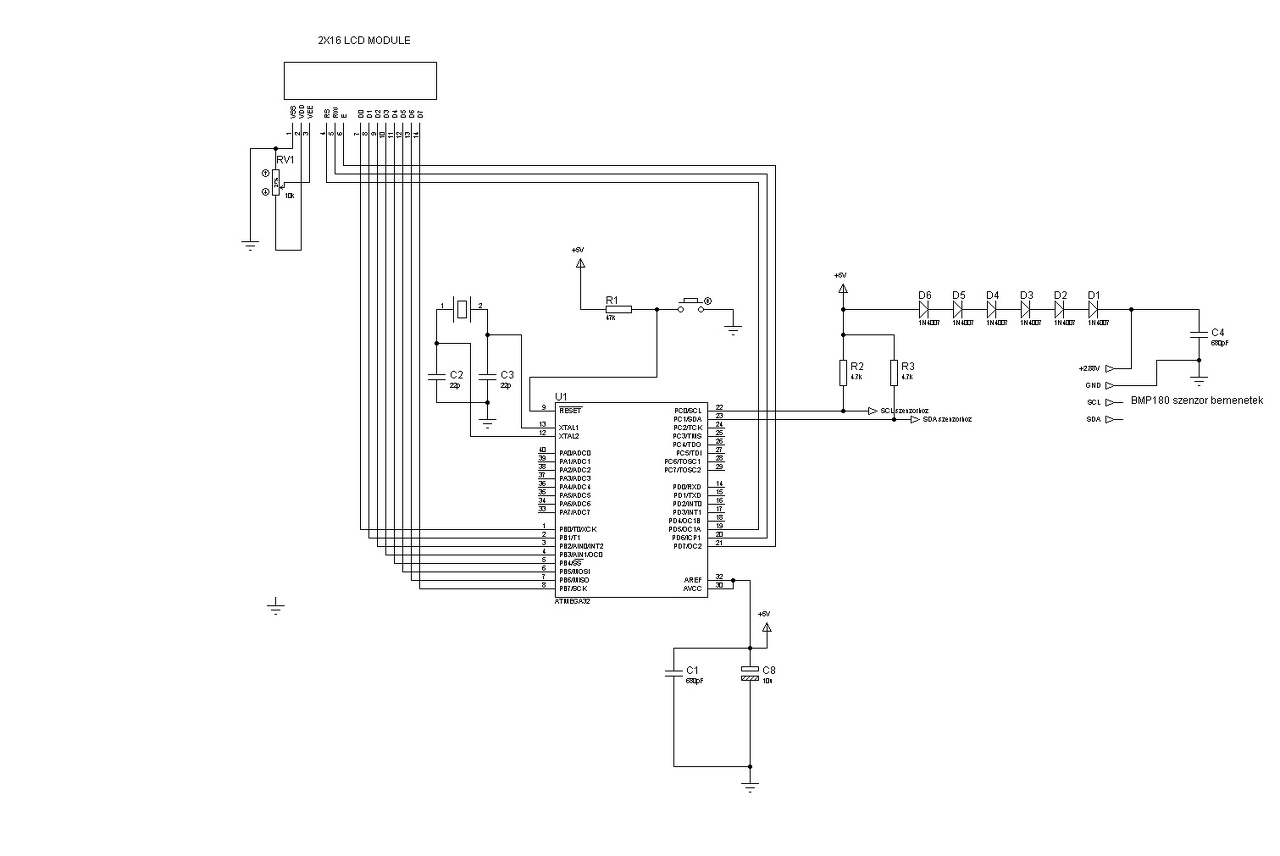

Mitől fagyhat egy AVR program?(Már elnézést a kérdésért, de már napok óta próbálok rájönni hol lehet a hiba a programomban. A szerző szerint ez egy működő program. Amit hozzáadtam a saját LCD.c és LCD.h fájljaim.)
Hardver: Atmega32, 3.6864MHz, BMP180 nyomásérzékelő.
Szoftver: UART-on kiírja a hőmérséklet, légnyomás, tengerszint feletti magasság értékeket.
LCD-n kiírja a hőmérsékletet 1/10-ed pontossággal.
Pl: Működés közben resetre nem indul újra, vagy ha lefagyás utáni resetre sem indul újra.
Csatoltam a projektemet.
Talán a FUSE bitek táján kellene keresnem a hibát?
A hozzászólás módosítva: Jún 26, 2015
(#) gabi20 válasza Max26 hozzászólására (») Jún 26, 2015 /
I2C porton rendesen be vannak kötögetve a felhúzóellenállások? A kapcsolási rajzban miért ATmega8 szerepel?

Lefagyni az AVR nem fog. Inkább a program áll meg valahol. Pl: while ( amig valami feltetel), és ez a feltétel sosem következik be, pl. I2C kommunikációs hiba miatt. Ezeket a hibákat le kell kezelni, megadni egy időt, ameddig maximum várhat a feltételre, ha túllépte ezt az időt, akkor megszakítani, vagy újraindítani azt a részt. Ez véleményem szerint programozási hiba lesz.
(#) Max26 válasza gabi20 hozzászólására (») Jún 26, 2015 1 /
Az eredeti projekt Atmega8-ra készült. Csatoltam a kapcsolást, amit használok.

A kapcsolásnak jónak kell lennie, esetleg még megmérném a tápfeszültséget hogy rendben-e van az 5V. Szerintem is valami szoftveres hiba lesz. Meg kell tudnod, hogy hol áll le a program. Hozzákötsz a processzorhoz egy LEDet, amit aztán szoftverből fogsz kapcsolgatni. Például valamelyik while ciklus előtt megpróbálod bekapcsolni a LEDet, ha ott még bekapcsol, de a ciklus után már nem akkor tudod hogy ott valami feltétel nem teljesül.
(#) killbill válasza Max26 hozzászólására (») Jún 26, 2015 / 1
Ez igy nem lesz jo, mert tonkreteheti a szenzort. Ugyanis az I2C labain sem kaphat nagyobb feszultseget, mint a tapja. Marpedig kap, mert a felhuzo ellenallasok 5V-ra vannak kotve. Szintilleszto kellene a szenzor es a mikrokontroller koze. Pl. 1-1 FET es tovabbi ket ellenallas.
Azon felul a 6 dioda is kifogasolhato megoldas.
(#) zombee válasza Max26 hozzászólására (») Jún 26, 2015 /
Csatlakozom az előttem szólóhoz, a diódasor és az 5V-ra felhúzás nem egészséges! Ezen felül ott a két 47kOhm felhúzó ellenállás, ami túl nagy! Ha mástól nem, ettől biztosan fagyhat a cucc! Az I2C specifikáció 1.8k-10k közötti értéket ad meg. Én 2.2kOhm-ot javasolnék, és egy-egy 3.3V-os zener diódát az SCL/SDA lábak és a föld közé. A 3.3V-ot az AVR még bőven logikai magasnak fogja érzékelni, és nem is túl bonyolult. A barométernek meg tegyél be egy tisztességes tápot, pl. LT1117-3.3 vagy ha nincs más akkor a "klasszikus" zener+ellenállás kombó...

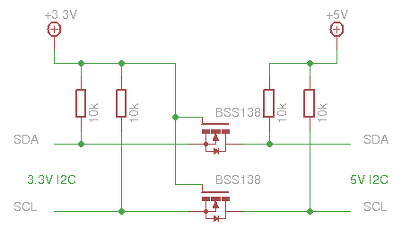

A rajzon 4.7k van, csak rosszul latszik. Viszont a zener teljesen felesleges. Egyszeruen a 3.3V oldalra kell tenni a ket felhuzo ellenallast. Es igy valoszinu, hogy tenyleg magas szintnek veszi az AVR. Ugyanis 5V tapnal 3V a magas szint kuszob (0.6 x Vdd), es egy 3.3V-os zener 1mA mellett nem biztos, hogy felmegy 3V-ig.

Zener nem igazán játszik. A kis feszültségű verziók karakterisztikája borzalmas. Az illesztést vagy erre kitalált kétirányú busz illesztő IC-vel, vagy mivel itt csak két vezeték van, egyszerűen csak két szignál mosfet-el lehet elegánsan megoldani.

A felhúzó ellenállás azért kell a 3V3 oldalra, mert a két mosfet teljesen lezárja azt az 5V-tól. A mosfet-ek csak akkor engednek át, amikor a földre kell húzni a másik ágat. A sznobizmusról annyit, hogy a két mosfet együtt nem kerül 40Ft-ba (de két 8Ft-os mosfettel is megoldható, ha a 40Ft sok), viszont a szabványnak megfelelő szép jelet kapsz mindkét oldalon... A TL431 valóban használható a 3V3 stabil előállítására, de nem optimális. A működéséhez úgy kell méretezni az áramkört, hogy legalább 1mA mindig átfolyjon rajta (főleg elemes alkalmazásoknál pazarlás), ráadásul hasonló áron (picit olcsóbban: 50Ft) kapható 100mA-s lineáris regulátor is, ami sokkal praktikusabb erre a feladatra (ráadásul a szenzor is meghajtható róla).
A kis feszültségű zener-eken viszonylag nagy áramot kell átkergetni ahhoz, hogy megfelelő sebességgel működjenek, illetve a feszültség is jó legyen (ha összehasonlítod mondjuk egy 12V-os zener-el, láthatod mennyivel csúnyább a letörési feszültség karakterisztikája). Mondjuk a I2C általában nem olyan gyors, de nagy sebességű SPI-nál már komoly meglepetések érnének (2+MHz).
