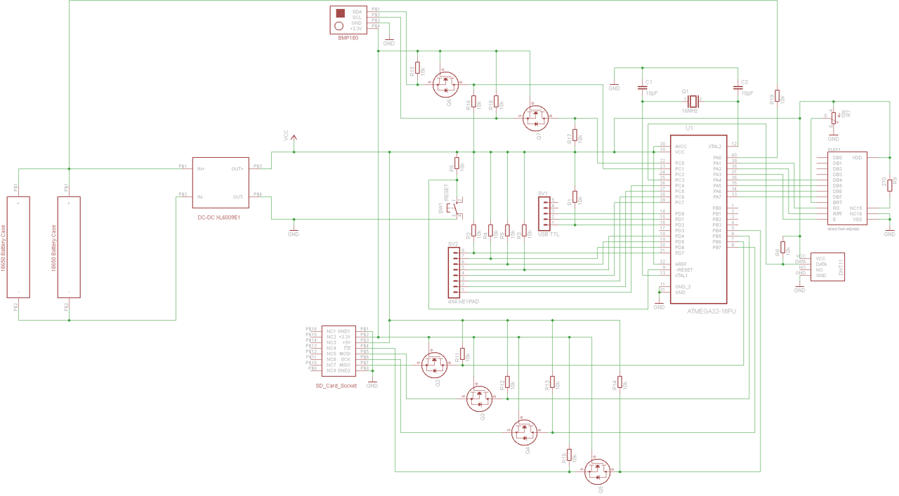

(#) Max26 hozzászólása Júl 29, 2015 /
Kb 30 perc futásidő után a programom megáll. A main.c-ben watchdog timer van. Tudom mire való a wdt.
Használok:
- UART kommunikációt
- I2C kommunikációt - Hőmérséklet, páratartalom, légnyomás mérést
- SD kártya loggolást
- 4x4 gombmátrixot
- LCD kijelzőt
- ADC lábat
Eddig SD kártya nélkül futott a hőmérséklet, légnyomás, páratartalom mérés. Működött az UART és LCD kommunikáció is megállás nélkül és nem használtam WDT-t.
Ha hozzáillesztem az eddigi projektemhez az SD kártya loggolást is(amiben már van WDT), akkor a program újraindul 30 perc után. Feltételezem a kód 30 perc alatt lelassul annyira, és a wdt életbe lép.
Ha SD kártya loggolást ( fájlokat feltöltöm csupa "a" betűvel) + UART kommunikációt tesztelem és a többi nincs benne a projektbe, akkor nincs reset.
Pontosan nem tudom megmondani, de az SD kártya illesztőprogramja használ interruptot és timert is ugyanazon a porton van nekem más is illesztve. Lehet ez játszik közre? Csatlotam a kapcs rajzot.
