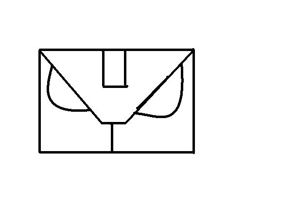

Nemrégiben építettem egy bandpass ládát a szobai rendszerem mély-hangtámogatására. BassBox Pro-val terveztem a ládát ami - a rossz minőségű SAL hangszoró miatt (az volt itthon SRP2530) - meglehetősen nagy darab lett. A doboz pontosan lett megépítve 19 MDF-ből, de a hangzással nem igazán vagyok megelégedve. Nagyon lassú, halk "gyenge" a doboz hangzása. Egy TDA7294 végfokkal próbálgattam. Ez a hangszoró egy háromutas dobozban szebb mélyeket produkált mint most ebben a hűtőládában :S. A mellékelt ábra (nem tudok jól rajzolni sorry) szerint van beépítve. Az lenne a kérdésem, hogy a reflexnyílás pozíciójának változtatásával van -e remény jobb hangzás elérésére. Ha igen, hova pozicionáljam? Jelenleg az első kamra oldalfalaitól egyenlő távolságra "középre" helyeztem, mivel a bassboxban nem találtam utalást rá, hogy hova kéne rakni .

ezzel annyi a gondom, hogy csak erősítő van, nincs szűrő, se semmi, sőt még burkolata sincs, de még így is szólogat nagyokat... mostanában tervezem egy szűrő megépítését, vagy veszek gyári salt, csak eddig pénzhiány miatt elmaradt..
