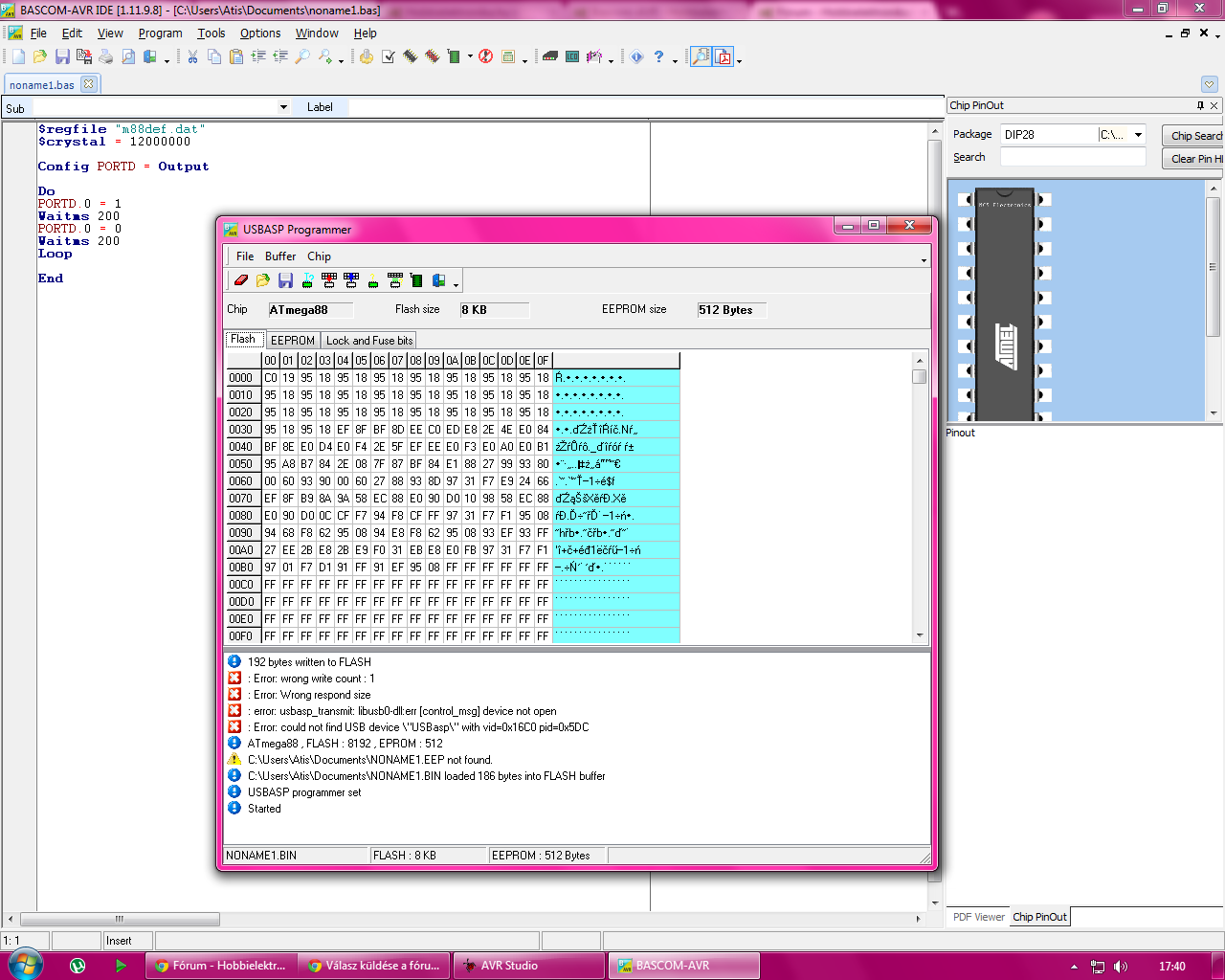

(#) wir12 hozzászólása Aug 2, 2011 /
Valakinek van tapasztalata az USB ASP Loader bootloader használatával kapcsolatban? Mert szenvedek vele egy ideje a gép felismeri a Bascom is nagy nehezen de a chipre nem tudok programot feltölteni. Egy Atmega 88-ast használok 12MHz-en járatva. A LibUSB is fent van. Mit csinálhatok rosszul?
A választ előre is köszönöm...
(#) wir12 válasza wir12 hozzászólására (») Aug 2, 2011 /
Sikerült életet vernem a bootloaderbe az Arduino keretrendszerrel úgy olvastam innentőlgyerek játék rávenni a Bascomot hogy Arduinónak kezelje...
(#) TavIR-AVR válasza wir12 hozzászólására (») Aug 2, 2011 /
(#) wir12 válasza TavIR-AVR hozzászólására (») Aug 2, 2011 /
Köszi pont ezzel sikerült végre. Az általad írt batch file-ba kellett átírni ezt azt és az avrdude-nak egyből tetszett.
