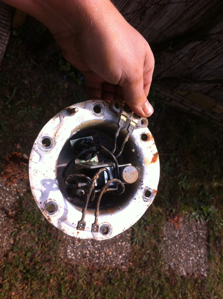

(#) KeMa hozzászólása Ápr 4, 2015 /
Nos, kb két hényi lexikális felkészülés után ma szerszámokkal felszerelkezve nekiestem az ősöreg bojlernek. Egy tőcsavar már bele volt törve (!), amellett volt szivárgásnyom, egyet nekem sikerült beletörni. Ekkor még nem láttam, hogy ez is cserélhető négylapfejű csavar, szóval akkor kicsit betojtam. Kis feszegetés után lejött. Megmondom őszintén, 20-22 évnyi (nyaralós) használat után én azért több vízkőre számítottam Mennyiség szerint egy 5 literes vödör fele telt meg a cuccal.
Megvizsgáltam belülről a tartályt. Egy-két helyen apró pörsenés volt a belső felületen, de nem nem tűnt vészesnek.
Viszont mint kiderült, van ebben is hőfokszabályzó, csak másfajta. De valószínű eleve működésképtelen, mert én még nem láttam olyat, hogy ez a készülék magától kikapcsolt volna. Maradok az eredeti tervnél, kap egy kívülről is tekergethető hőfokszabályozót. Illetve apumtól kaptam egy kevésbé szétrohadt alaplapot, összehasonlítom a kettőt, és ha csereszabatos, akkor inkább felteszem azt.
A fűtőszál letakarítás után szemre hibátlan, viszont mivel viszonylag olcsó a vadiúj, ezért inkább cserélem. Ezt meg elrakom tartalékba. A bojler adattáblája szerint ez amúgy is 1 kW-os.
Szóval a jövő héten beszerzek mindent, és teljesen felújítom.

(#) KeMa hozzászólása Ápr 11, 2015 /
Elképzelhető, hogy ehhez az alaplaphoz a csillag alakú tömítés kell? Sima kerek volt benne, de akármit csinálok, az egyik csavar mellett szivárog a víz.
(#) gyuszo válasza KeMa hozzászólására (») Ápr 11, 2015 /
Jobb lenne, ha teljesen körbe tiszta lenne a felület, a szivárgásnak ez is az oka lehet.
(#) KeMa válasza gyuszo hozzászólására (») Ápr 21, 2015 /
Azt fogom csinálni, ha legközelebb megyek. Esetleg még valami plusz tömítőpasztának van értelme?
(#) gyuszo válasza KeMa hozzászólására (») Ápr 21, 2015 /
Én még soha nem tettem, a tömítésnek tömítenie kell, ha szép a felület .
Ha tömítőpasztát teszel, legközelebb még nehezebben tudod szétszedni.
