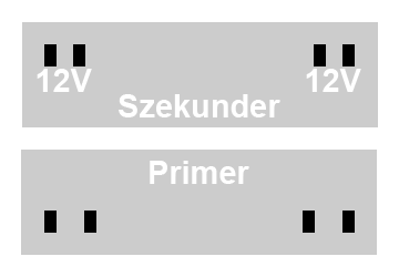

(#) Kipuke hozzászólása Aug 6, 2013 /
Sziasztok Mesterek!
Ismét visszatértem, mert ismét problémába ütköztem. Sajnos a múlt héten elég sokat dolgoztam, ezért semmit nem haladtam a javítással, meg egyébként sem sikerült trafót szereznem. Na de most egy cimbitől sikerült szereznem egy ilyet: Trafó.
Igen, tudom, hogy csak 12V, de tesztelni biztosan elég, a teljesítménye is megvan viszont mint a képen is látszik: 2x115V a primer oldal. A mellékelt képen lerajzoltam, hogy néz ki a bekötés, és engem az érdekelne, hogy ezt hogyan lehetne - ha egyáltalán lehet - 230V-ra kötni?
Válaszaitokat előre is köszi: Kipuke
