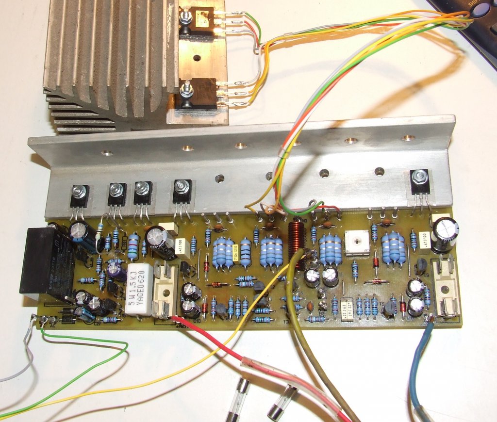

Még tartoztam egy fotóval a teljességnek. Ez már a próba utáni állapot, azért vettem ki a biztiket, mert már csak a védelemmel játszottam egy kicsit (mekkora legyen a relé előtét ellenállása, és mekkora legyen a bekapcsolási késleltetés).
(#) saraha válasza Alkotó hozzászólására (») Jan 25, 2010 /
Hát igen a japánokkal az igazi.

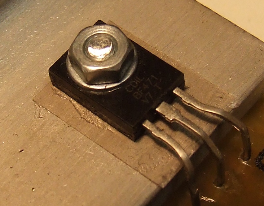

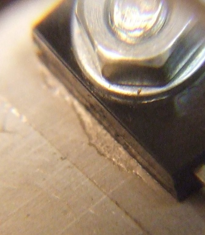

A BF-ek alá nem tettél hőv.pasztát,vagy csak rosszul látom?
Egyébként marha jó lett!
(már látom,akkor drótoztad )
(#) Alkotó válasza saraha hozzászólására (») Jan 25, 2010 /
De tettem, csak az én pasztám áttetsző színű.
A huzalozás ideiglenes, jön az eredeti alkatrész.

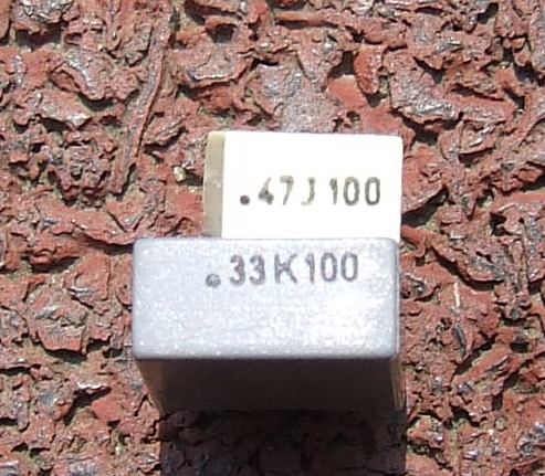

(#) Alkotó hozzászólása Júl 31, 2010 /
Saraha!
Eddig folyamatosan bajom volt a saját Monacor-ommal, ami még csak egy panel tulajdonképpen.
Méregettem már rajta mindent, de nem találtam a baj forrását. Most viszont megvan a hiba!! Ami előtt kicsit értetlenül állok. A mellékelt fotón lévő 470n/100V-os kondit kivettem (C12 és C13 pozíció), és nélküle azonnal megszűnt az engem zavaró torzítás. Tökéletes lett. Utána beraktam a képen lévő 330n/100V-os kondit, amivel maradt hibátlan.
Azt nem tudom, hogy az érték eltérése, vagy a felépítésük különbözősége, vagy az alkatrész hibája okozta-e a gondot, de egyértelműen torzított -hallhatóan- a 470n-val.
Most tényleg nagyon szuper, és nagyon hangos, tényleg nagyon.
(#) saraha válasza Alkotó hozzászólására (») Júl 31, 2010 /
Szia.
Ennek örülök,megnyugodtam.Így legalább már be tudod dobozolni.
Érdekes,hogy ilyen csekély eltérés micsoda gondokat tud okozni.Gratulálok a hibafeltárásért,gyűlöletes egy dolog.
