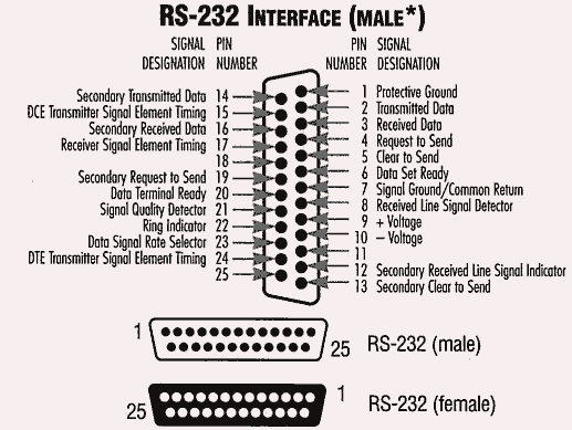

(#) 5cmarzo hozzászólása Ápr 11, 2007 /
Ha valakinek a birtokában van olyan infó, hogy mi a bekötése az RS-232 csatlakozónak (feliratokkal), az legyen szíves elküldeni.
Ha valakinek van a birtokában olyan infó, amelyen az RS-232 - es csatlakozó bekötési rajza van, az legyen szíves elküldeni.
(#) MaSTeRFoXX válasza 5cmarzo hozzászólására (») Ápr 11, 2007 / 4
Itt találsz egy marékkal:
Egy egész marék
Linkelést javítottam. Moderator
(#) Gab_Bee válasza 5cmarzo hozzászólására (») Ápr 11, 2007 / 4
Ilyenre gondoltál?

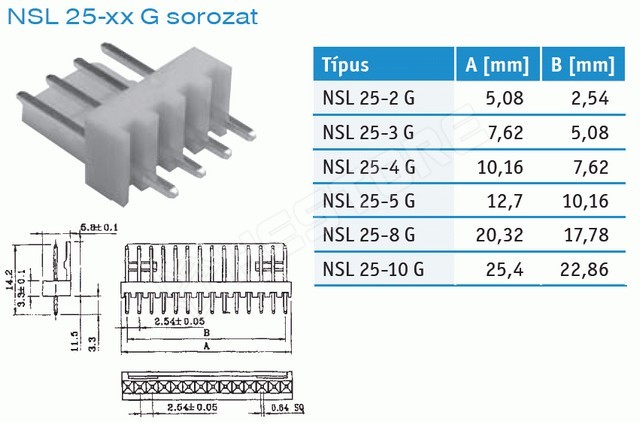

Üdv.!
Van ez a csatlakozó:
Bővebben: KÉP
Szeretném megrajzolni a nyáktervezőben, de elég idiótán vannak megadva a méretei. Például nincs megadva az, hogy a tüskék a csati elülső és/vagy hátsó oldalától milyen messze vannak, mert nem pont a csati közepén ebben biztos vagyok. Illetve a csati szélességét nem tudom kiolvasni a rossz minőségű PDF-ből, talán 5,8mm lenne?
Sajnos nem vagyok otthon, különben egyszerűen elővennék egyet és lemérném. De mivel ez most nem megoldható, ezért megkérnék valakit akinek van kéznél egy ilyen csatija és egy tolómérője, legyen szíves mérje meg nekem! Sokat segítene nekem.

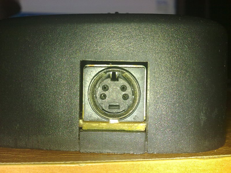

(#) veres074 hozzászólása Márc 30, 2011 /
Sziasztok érdeklődnék, hogy a képen látható csatiról mit tudtok. Ez nekem egy rendőrségi sziréna vezérlője. A régi hangszóróm bedöglött és rendeltem másikat de annak másmilyen a csatlakozása, és átszeretném kötni. És az érdekelne engem, hogy melyik luknak milyen szerepe van gondolok itt( +,- meg a másik kettőre azt tudom h az egyik a jel be a másik a jel ki) Csak hogy konkréten melyik hol helyezkedik el?
(#) Inhouse válasza veres074 hozzászólására (») Márc 30, 2011 /
Biztos van ott a rendőrségen egy műszerész aki tudja, ha megkéred, gondolom segít...
Inhouse
(#) pucuka válasza veres074 hozzászólására (») Márc 30, 2011 /
Válogass. . .
