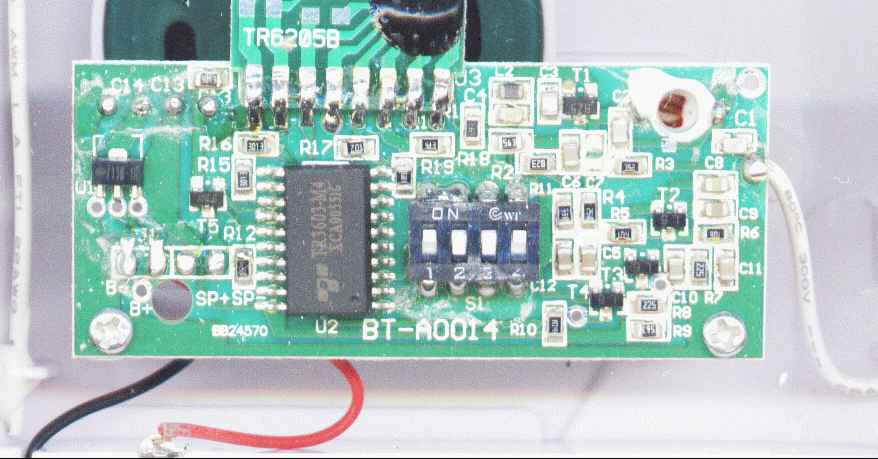

A következő a gondom: Van egy villanycsengőnk, amire réges-rég rá lett szerelve egy adó, amihez volt egy vevő is, ami hordozható volt. Ha csengett a csengő , akkor az továbbította a jelet természetesen, és a hordozható vevője zenélt, ez a pincébe volt hasznos ,ahol a konyha volt, mert sokat vagyunk lenn. (ház=földszint,pince,emelet,2 terasz)
Az a gond a vevővel, hogy pár csengés alatt lemerül az elem, de ez a kisebb baj, kapna egy dugasztápot.
Szeretnék még 2 vevőt, egyet az emeletre, 1-et teraszra. Pontos frekvenciát, stb-t nem tudok még mondani, mert anya fel kell először , hogy túrja a lomok közül. Elméletben megoldható lenne ez? Muszáj az eredetit lekoppintani, vagy ha többet tudok, akkor lehet valami más kapcsolást is építeni hozzá?

Meglett, szétnyitottam a dobozt. Nem egy bonyolult dolog, kiírom a főbb alkatrészek nevét, amit tartalmaz, hátha tudtok ez alapján segíteni:
IC1: 022 <-- Ez SMD-be van forrasztva alulra
0138A
JRC
IC2: M1D-95 <-- Furatszerelt tokban
H304
Tranzisztor fajta 1: S9014
303
Tranzisztor fajta 2: MPS
H10
303
A panelon, ezeket az adatok írja még: HD-A2422
ST66-69 CMT
Van egy zöld műanyag henger cuccon egy tekercs is, két tekeréssel.
Azért írtam egymás alá az alkatrész adatait, mert így írja a tokokon is. Várom a segítséget!

(#) gerenk válasza janikukac hozzászólására (») Aug 24, 2012 /
ST66 csengő 433,92 MHz frekvencián üzemelő pár mW
teljesítményű adó oszcillátor, szuperregeneratív vevő és
PT2262-2272 vagy ennek megfelelő kódoló-dekódoló
IC párral.
Több vevőt is használhatsz 1 adóhoz, a kódkapcsolót
mindegyiknél vevőnél az adóhoz igazítva egyformára állítsd.

Pontosítok, az encoder-decoder páros TR3503-3603
tipusú, küldöm az adatlapját és applikációt valamimnt a vevő pcb beültetési fotóját

Valamit nem értek, írtad van már egy üzemelő rendszered, egy adó a csengő áramkörére kötve és egy hordozható elemes vevőegység. Többet szeretnél a vevőkből még kettőt. Elkészíteni ugyan lehetséges ha az
ic. párost be tudod szerezni, boltban nem árulják a csengőt gyártó és az ic.-t gyártó csak egymás között szállítanak. Ha mégis sikerülne szerezned, elkészítéséhez
komoly tudás és tapasztalat szükséges a rádiófrekvenciák területén.
Egyetlen megoldás még két ST-66 komplett egység beszerzése, igaz hogy csak a vevőkre van szükséged az adók megmaradnak,
de mégis csak ez a járható út.
