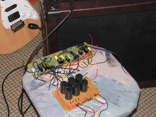

Sziasztok!Megy a GU
Kivettem a katódellenállást,és beraktam egy soros 22ohm-ot az anódba,hogy amikor a kodti töltődik,egy kicsit korlátozza az áramot.
Az anódfesz 374volt,és az áram 90mA,ez kb. jó,nem?
Nem, tudom,mi lett vele,most szépen beállt az anódáram,nem megy föl 200mA-ig.
Köbzoli,érdekes ez a trafózúg--->rácsapok egyet a fogóval---->nem zúg.Lehet,hogy jobban össze kéne húzni a vasat?De egyépként nagyon szuper :yes: jól bírja.(tudom,hogy már írtam,de nagyon nagyon köszönöm,ha nen csináltál volna.....akkor a GU50 SE se lenne )
Mindenkinek nagyon köszönöm a segítségét.
Most az jön majd,hogy bekötöm az EM84-et és a meghajtó csövét,és megcsinálom a trafó burkoló dobozokat,és kész is.

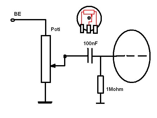

(#) Ricsi1992 válasza (Felhasználó 13571) hozzászólására (») Nov 4, 2008
Zárom az ajtót.
Ez a hangerőszabályzás mért nem sikerül Nekem?A PCL-en is hogyha lejebb vettem maxról a hangerőpotit,zizegett,és ennél is.
50K-os poti van rajta,a két szélső láb a negatívon,és a rácson,és a középső az mp3-on van(az mp3 két kivezetése a negatívon,és a poti középső lábán)Nem így kell bekötni?
Hát az nincsen
Akkor pontosan hova kössem?Az mp3 és a poti középső lába közé?

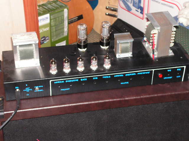

Tervek, mi legyen ezután:
-PCL86 SE bedobozolása
-6P14P PP készítése fakeretes dobozba
-gitárlombó 6P14P SE, 20cm szélessávú hangszóróval
Na ezek közül kéne eldönteni mi legyen

(#) sturbi válasza Ricsi1992 hozzászólására (») Nov 4, 2008
Hát, szerintem nem így kell bekötni a hangerőszabályozó potit, legalábbis én sosem így kötöttem az elmult 40 évben. A zizegés ugyan nem valószínű, hogy ettől van. Ez a bekötés rövidrezárja letekert állásnál a forrásjelet (akkor mi értelme van a bemenet definiálásának, kis hangerőn annyira beterheli a forrást, hogy az biztosan kemény torzítással reagál), én mindig fordítva kötöm, egyik vég és a közepe a rácsra, a két vége pedig a bemenetre. Még gyári készüléken sem láttam másképpen.
(#) sturbi válasza sturbi hozzászólására (») Nov 4, 2008
Ha az MP3 lejátszó elég izmos, le is égetheti a poti kezdetét.

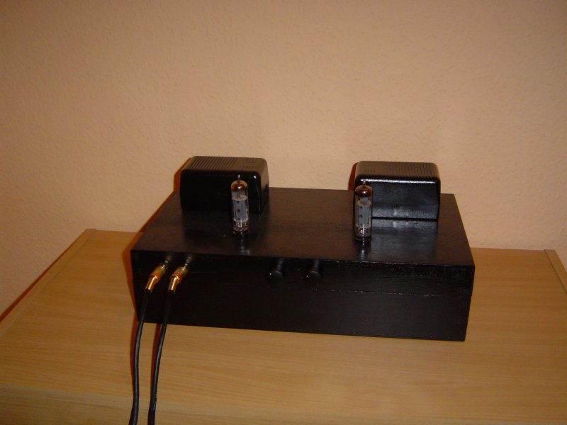

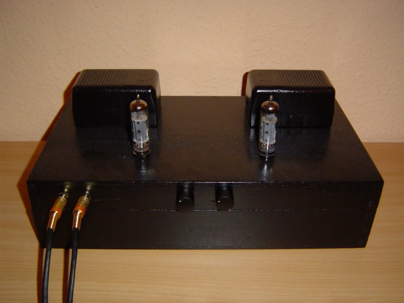

(#) nyikolaj hozzászólása Nov 4, 2008
Elkészült a PCL86 SE erősítőm végleges kivitele.
Sajnos nagyon kevés szabad időm volt de csak meg született.
Tudom nem versenyképes sok itt bemutatott szépséggel.
(#) sturbi válasza nyikolaj hozzászólására (») Nov 4, 2008
Már hogyne lenne, nagyon szép.
(#) 021 válasza nyikolaj hozzászólására (») Nov 5, 2008
Nagyon jól sikerült, miért mondod?

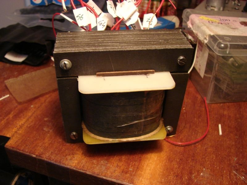

(#) dxzo4z hozzászólása Nov 5, 2008
Na, próbálkozom-próbálkozom a kimenő tekeréssel. Köszönöm ngyzoli, köbzoli tanácsait. A szigeteléssel kapcsolatban lenne még kérdésem. Az úgy megfelel, ha a hostafánt soronkénti szigetelésre 1 rétegben használom, s a zománchuzal szoros egymás mellé tekerését ellenőrizendő rakok még rá egy réteg pénztárgép-tekercs papírt is? A rétegszigetelés pedig négyszeres hostafán lenne plusz 1 réteg papír? Szeretnék el is férni, meg rendesen akarom a szigetelést is csinálni... Tudom... mindenféle kapacitás, kompromisszum, stb. Elég, ha a papírt a széleken nem hajtom fel, azaz tulajdonképpen nem szigetelek vele, csak "háttérnek használom? Persze a hostafánt a szélén sűrűn bevagdalva a cséve oldalánál jól felhajtanám, így az szigetelne tulajdonképpen a sorok és rétegek között! Mert akkor a 45mm-es csévemagasságomhoz (szélességhez?) elég lenne a 44mm-es szabvány pénztárpapír...
Vagy mondjuk minden sorra tegyek papírt, de hostafánt csak minden 2 sor után? Így helyet spórolnék. A primer meg két szomszédos sor közt csak nem üt át....
Ja! Pillanatnyilag zománc-selyem huzalom van! Csak a kapacitások miatt jegyzem meg....
Köszi előre is!
(#) Imi65 válasza Ricsi1992 hozzászólására (») Nov 5, 2008
A poti egy változtatható osztásarányú feszosztó. Tényleg nézz utána gyári készülékek rajzainak - ahogy Sturbi mondja - az általad leírt bekötéssel sehol sem találkozni. Úgy kösd be, ahogy leírta.
(#) EcoPityu válasza Ricsi1992 hozzászólására (») Nov 5, 2008
Így kell bekötni!
Máshogy a forráseszköz bánja!
(#) nyikolaj hozzászólása Nov 5, 2008
Köszönöm
Valahogy a saját készülékekben jobban meglátom a hibákat.
(#) CHZ válasza dxzo4z hozzászólására (») Nov 5, 2008
Soronkénti szigetelésnek elég a papír , 2 sor között nem alakul ki nagy fesz.különbség (néhány 10V ).
Főkét selyem huzal esetén szükségtelen a vastag sorszigetelés .Rétegek között szerintem jó a megoldásod , pontosan számold át a hely kitöltését , inkább pesszimistán ....
(#) CHZ válasza nyikolaj hozzászólására (») Nov 5, 2008
Nagyon szép lett !
Én is látom és keresem elkészült munkáimban a hibát és elkészülte után jövök rá , hogy jobban , másként is csinálhattam volna, szerintem ez nem baj , ez hozhat fejlődést .
