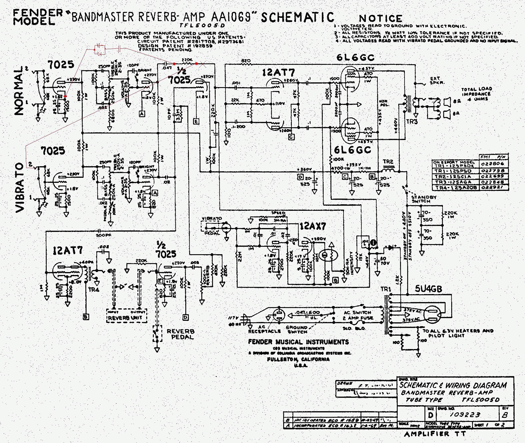

(#) kaszarobert válasza Müszi hozzászólására (») Máj 20, 2008 /
Bocs, hogy belekontárkodom, nekem egy Fender Bandmaster reverbem van, (természetesen ecc83-al és el84-el) Szerintetek ott is működhetne ha a száraz csatornára bekötném a diódákat, úgy ahogy a rajzon, illetve annak kimeneteit, nem a vékfokrészre, hanem a másik bemenetre küldeném, pl egy kapcsolón keresztül?
(#) kaszarobert válasza kaszarobert hozzászólására (») Máj 21, 2008 /
Megcsináltam!!!
Úgy ahogy a rajzon.
Naaagyonjóóóóó!!!!
(#) kaszarobert válasza kaszarobert hozzászólására (») Máj 24, 2008 /
Ilyesmi, hangja van vonalból, sajnos nem volt pengetőm, így zenei élményre ne számíts!. Egy kis zengetőt tettem rá, és szintivel is nagyon jó, egy picit olyan "ringmodulátoros" hangja van.

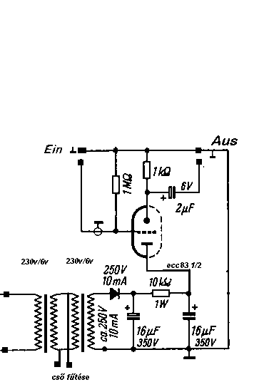

(#) korgs2 válasza witti hozzászólására (») Jún 24, 2008 /
Elképzelhető hogy működik a cső egy ecc82-es lehet hogy volt régi tv-ben de nem hiszem! Próba szerencse én azt javaslom építsd meg !! :yes: itt a cső bekötése:
remélem tudtam segíteni

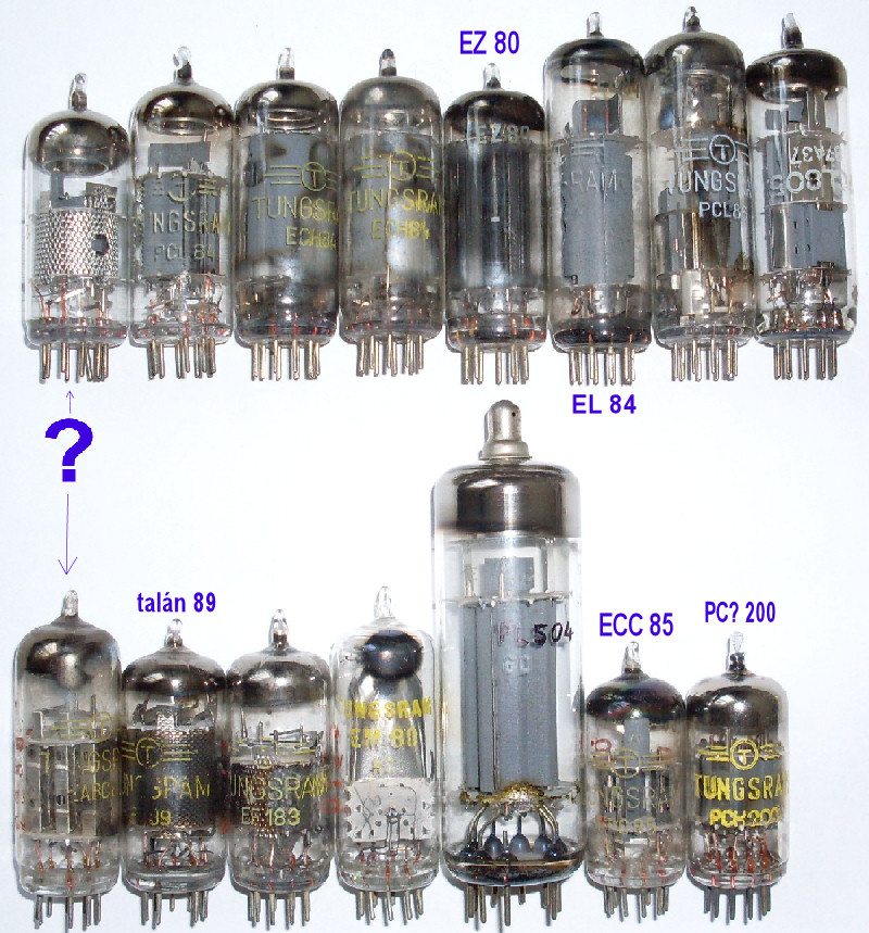

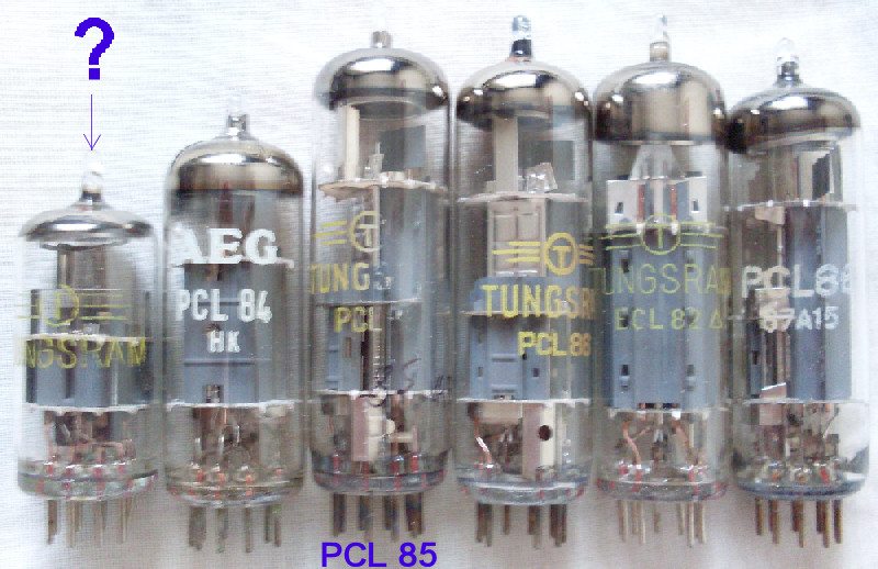

(#) witti válasza witti hozzászólására (») Jún 24, 2008 /
Itt vannak a csöveim...
A többit nem találom egyenlőre, de valószínű, hogy azok is hasonló "általános" TV, rádió csövek...
Melyikből vagy milyenből tudnám, egy előzőleg említett előfokot összerakni?
Tehát ha van más rajz, nyugodtan jöhet!!!

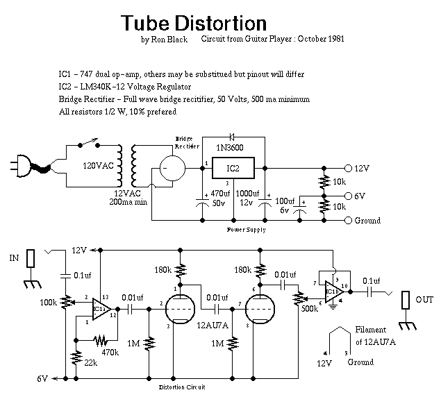

És itt a VOX csöves torzítópedáljai is azt írják, hogy 12AU7(ECC82) van bennük és 9V AC adapterrel vagy 4 x AA batteries elemmel üzemelnek.
Na! Találtam egy korrektnek tűnő pedál rajzot!
Ezt a pedált akkor alkalmazhatnám előfokként? (Legalábbis, ha minimálisra lehet venni a torzítását...) Vagy kimondottan preamp-ra van szükségem?
Itt az 500k-A poti akarna lenni a Gain? És az "A" jelzés logaritmikusat jelent, mivel nem hinném, hogy a Tone 10k-B jelzéssel lineáris...?

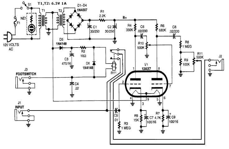

Utánanéztem tüzetesebben és itt egy megbízható effektpedál oldalról Csöves torzító a Tube Driver.
A külföldi fórumokon jó hangú torzítóként jellemzik.
Ha tudok szerezni valahonnan 12AX7 vagy ECC83-as csövet, akkor összerakom!
