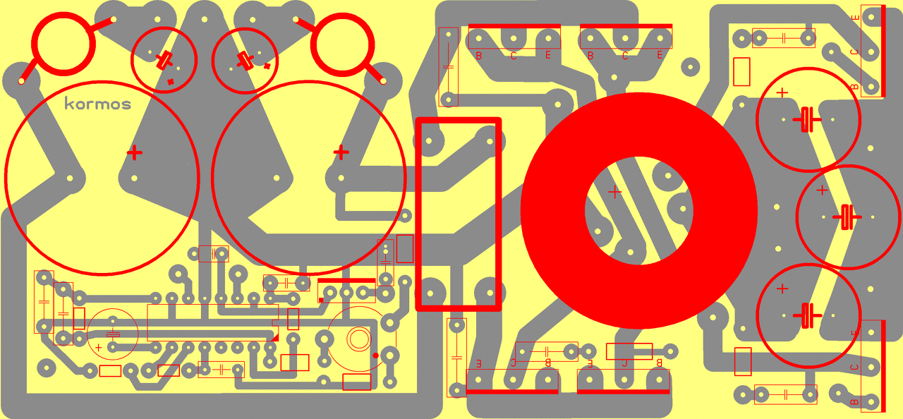

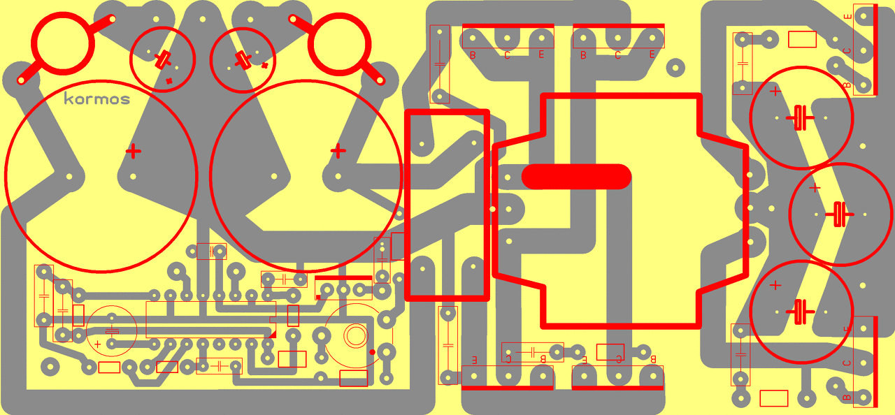

(#) fang lee válasza 13_Balu50 hozzászólására (») Szept 14, 2016 /
ez nem ördöngösség. itt a rajz meg egyfajta nyák. atombiztos. a diodák utánni fojto elhagyhato.
A hozzászólás módosítva: Szept 14, 2016
(#) 13_Balu50 válasza fang lee hozzászólására (») Szept 14, 2016 /
Köszönöm, biztos megcsinálom majd, de sajnos nincs csak SG3524 N IC-m.
A rajzon, két FET van a nyákon meg 4 db végtranyó biztosan jót töltöttél fel ?
(#) _BiG_ válasza fang lee hozzászólására (») Szept 14, 2016 /
Az a nyák tuti nem a rajz szerinti.
(#) proli007 válasza 13_Balu50 hozzászólására (») Szept 14, 2016 / 1
Hello! Meg lehet hajtani a Fet-et az 24-el is, csak ki kell egészíteni a kimentet egy gyors PNP tranyóval és egy Schottky diódával.
Illetve lehet a rajz szerinti (bár az IC fordítva van a beültetési rajzon...), de egy pár átkötés lemaradt. Ugyanis a kapcsoló FET-eket nem hajtja meg semmi.
(#) _BiG_ válasza 13_Balu50 hozzászólására (») Szept 14, 2016 / 1
Az nem 4 végtranyó, hanem a szekunder oldali grätz egyenirányítás kettős schottky-diódákból felépítve. A primer tranyók (2 db) a rajz jobb oldalán foglalnak helyet, csak a bázisuk nincs összekötve a az IC kimenetével.
Ugyanígy a visszacsatolás sincs kialakítva...

(#) fang lee válasza 13_Balu50 hozzászólására (») Szept 14, 2016 / 1
a két fet eredetileg irfp064 volt a rajz és a nyák is jo. ez müködik több 4x100W erösitöben. a "négy tranyo" négy darab 40n100 shottky. a trafo 2db orega 40326 flyback (tv) trafo vasa összefogva a teljesitmény miatt. primer 2x3menet a szekunder 2x9menet. van torroidos változat is.

(#) 13_Balu50 válasza 13_Balu50 hozzászólására (») Szept 15, 2016 /
Legnagyobb meglepetésemre, a szekunder oldalon a diódák utáni fojtótekercsek nagyobbra cserélésével a kapcsolás működik. Igaz a két FET melegszik kissé, de majd megpróbálom 4-el.
A FET-ek D lábán lévő kondit 100nF-ról 10nF-ra a 10 R ellenállást 2R2 re cseréltem, máshoz nem nyúltam.
