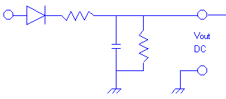

Kezdem felfogni...
Szóval gyakorlatilag nem is fontos a 741-es erősítő.
Az áramváltót zárom a 0,2ohmmal, és egy diódás+kondis egyenirányítóval, már mehet is a dpm-re.
Az egyenirányítóba pedig be kell csempészni egy trimmert, hogy azért tudjam valamilyen szinten kalibrálni. (olyan megoldás mint amit ajánlottál a fázisok feszültségmérésére) Persze arra figyelnem kell, hogy csak csökkenteni tudom a feszültséget.

(#) Bigya válasza Bigya hozzászólására (») Nov 2, 2006 /
Az 1ohmról lejön 63A esetén 0,84V (áramváltón már csak 0,84A folyik ekkor). Ezt kötöm a Te álltalad javasolt egyenirányítóra (csatolás), majd a dpm-re...
Az egyenirányítóban van egy trimmer, amivel visszavehetem a feszt 0,63V-ra. Ez a műszer 2V-os beállításban mutatja.
nos?

(#) Sebi válasza Bigya hozzászólására (») Nov 2, 2006 /
Na ne kavarjuk már össze a dolgokat!
Szögezzük le: árammérő nincs (azért van, pl hődrótos ampermérő ) csak feszültségmérő, ami a söntön átfolyó áram hatására eső feszültséget méri.
A DPM alapban általában 200mV-os, 3 + fél digites, sztem Neked is ilyenek vannak, hiszen azt mondtad (írtad) 7106 van benne. Ha 2V-os, akkor az áramméréshez ki kell venni belőle az előtétet, hogy 200mV-os legyen, így lesz jó a 0,2ohmos sönttel.
Az árammérőhöz nem tudod megúszni a mérőegyenirányítót, de a 741-eket használhatod az általam küldött kapcsolásban is.
A feszmérőnél el lehet végezni az egyutas egyenirányítást a nagy (230V) feszültségen és itt már nem okoz hibát a diódanyitófesz, mert a mérendőhöz képest elhanyagolható.
Egy DC-DC konverterrel megoldható a leválasztás, vannak 3kV szigetelésűek is.
Az árammérés bemenőjelét leválasztja az áramváltó,
a tápfeszt a DC-DC,
a feszmérésnél nincs leválasztás, de a nullavezetőnk a közös és a fázisok le vannak osztva.

(#) Sebi válasza Bigya hozzászólására (») Nov 3, 2006 /
Nem tetszik, nem korrekt, de a Te kezedben van a páka .
Továbbra is az áramváltó 200mV-ra való leterhelését javaslom a mérőegyenirányítóval...
Valahogy nem voltam képes világosan leírni ....
Tehát: van 3 és fél digit "1999" és ez 199,9mV-ot képes kijelezni. Neked 63,0 (A) kijelzés kell, ez 63mV esetében kerül megjelenítésre, tehát a söntön is 63mV-nak kellene hivatalosan előállni és az általam adott kapcs ezt dolgozza fel ugyanennyi DC-t kiadva magából.
Ugyanakkor értem én a Te okoskodásod, miszerint igyekszel minél nagyobb feszt nyerni az áramváltóból, hogy könnyebb legyen feldolgozni.
Node: ha 63A-nél van 6,3V-od, azt leosztod, akkor a leosztott kimenet 2A-nél ugyanúgy kiértékelhetetlen (pontatlan) lesz a sima egyenirányítók miatt.
Egy esetben látom értelmét a nagyobb levett fesznek: ha automatikus méréshatár-váltást is csinálsz 200A...20A között (egyszerű komparátorral, és odébb tolod a tizedespontot is.)
MINDEN Si eszköz 0,6...0,7V körül nyit.
Nem mondom még 1x a mérőegyenirányítót....
Próbálkozz Ge diódával (AA117..119, OA1161..1180), ezek kinyitnak120mV körül.

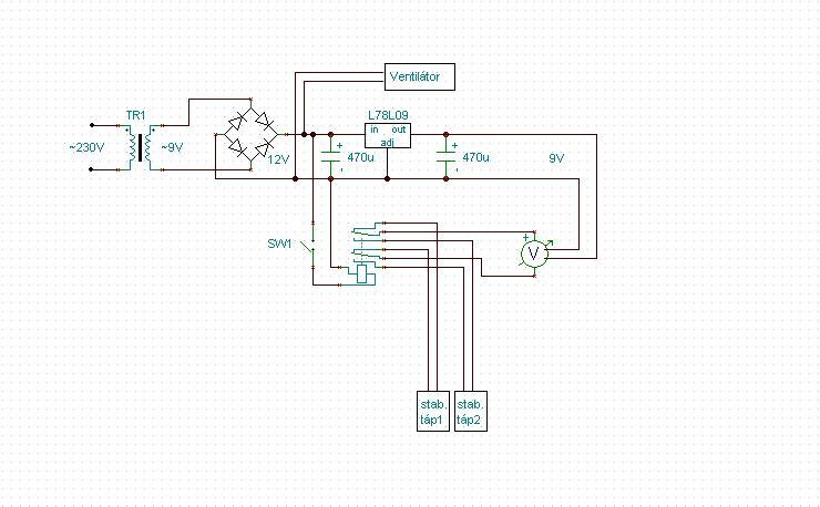

(#) 18david18 hozzászólása Nov 16, 2008 /
Jelenleg egy labor tápegység építésén fáradozom, és szeretném egy panel műszerrel ellátni. A tápegység kettős és egy darab panel műszert szeretnék használni. A kérdésem az lenne, hogy meg lehetne-e oldani egy relé kapcsolással? Egy kisebb trafóval szeretném az áramellátást létrehozni.A trafó szekunderén 9V váltó van amellyet egyenírányítok így kapok 12V-ot. A 12 V-al egy ventilátort illetve az előbb említett relét, és egy 78l09-es stabilizátor IC-vel előállított 9V-al a panelműszert szeretném üzemeltettni. Az elgondolt kapcsolási rajzot csatoltam. További kérdésem az lenne, hogy mivel több helyen is olvastam a panelműszerek igényeiről vajon pontosan mérne-e ebben az esetben?
A Válaszokat előre is Köszönöm!
(#) 18david18 válasza (Felhasználó 13571) hozzászólására (») Nov 16, 2008 /
Köszönöm Szépen a gyors választ és a tanácsot!
